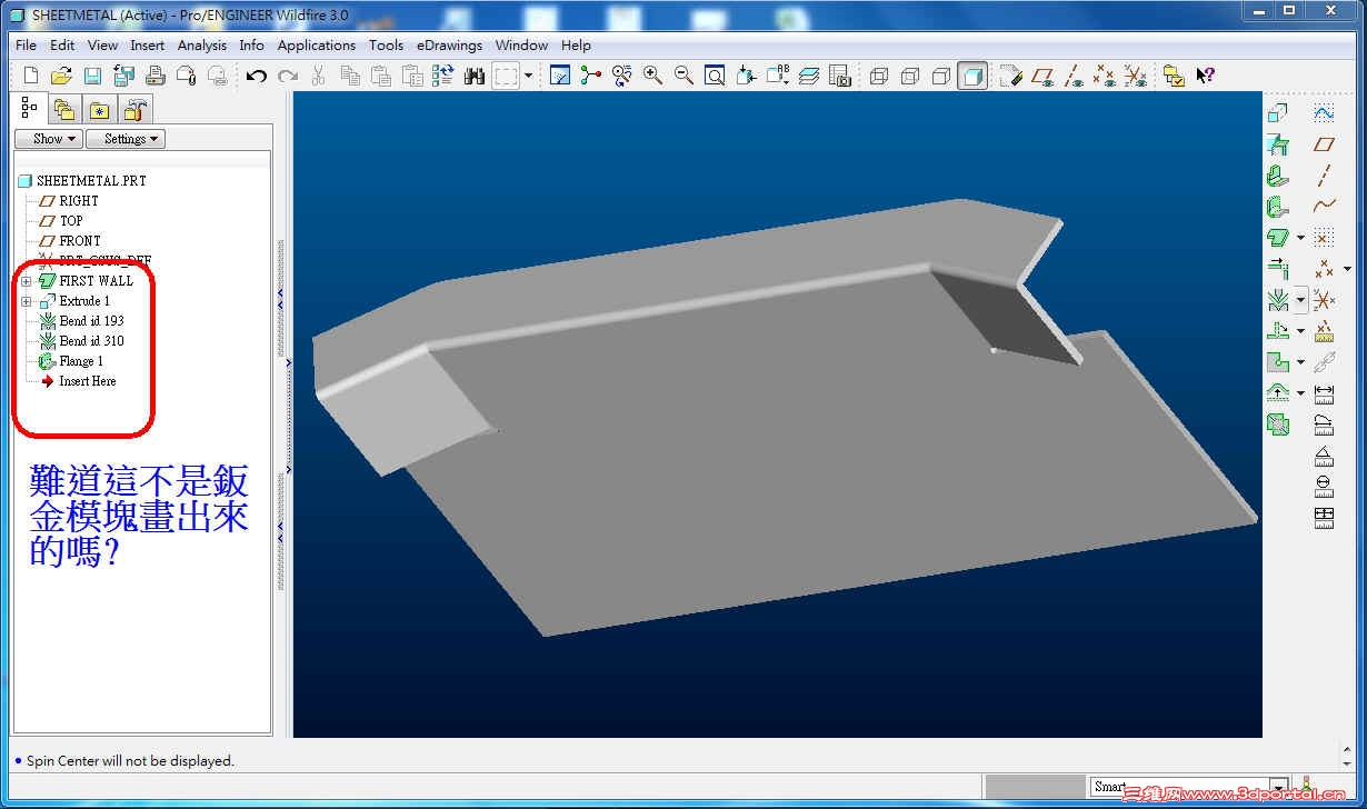

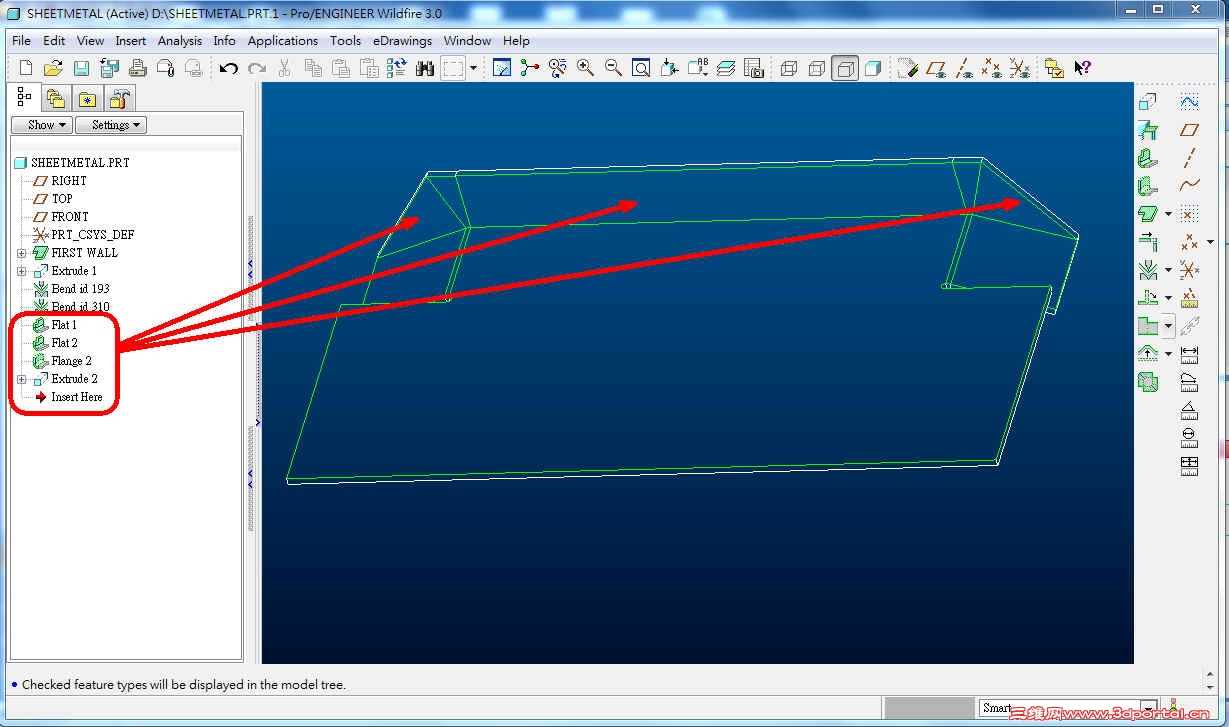

這個不是沒辦法,只是你的圖思路錯誤了,應該先把你要向下折20度的地方弄出來,然後直壁那條邊用flange就可以了,軟件可以實現,模具也可以實現
发表于 2013-5-27 14:25:51 | 显示全部楼层 来自: 中国广东珠海
給你上個圖,自己再去摸索吧....那些不懂鈑金加工的別亂說行不通,想好了再回答別人- p: D& f+ X7 _( C; j! `9 @' z# B# p
上圖4 g& o  l2 r" `. W, r' t
sheetmetal.pdf (105.65 KB, 下载次数: 77)

寂静天花板 发表于 2013-5-29 20:31 static/image/common/back.gif
6 a  q4 M4 j: ~各位瞧瞧,这东西是能钣金折弯方式加工出来吗?不会贴图,是不敢贴图吧。我给你贴出来,让大伙长长见识,牛 ...
' E4 O7 y9 H" d7 A) V我回覆的當天是因為網絡原因插圖放不進來,只能放附件方式.
- ^, u7 e# n; U( U5 s" T1 J/ p光會說是沒有用的,得要看你是不是真的懂,自己看圖看一下這幾張圖是不是鈑金模塊畫出來的吧!
+ v8 F* {( I4 e) n+ F4 a( _
sheetmetal
sheetmetal
% n4 i0 {& {9 l+ _

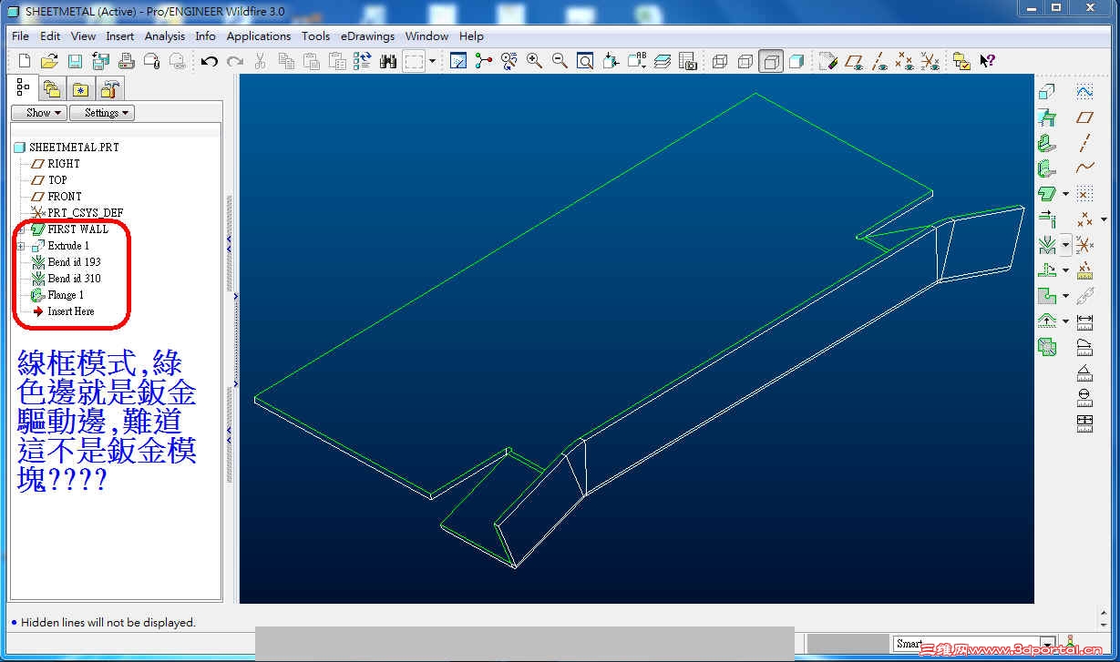

再上一張線框圖
' y. x8 @4 a% H  A2 L
wireframe
wireframe
% x2 C9 V, C/ V' P
還看不懂??? 沒關係,再給你上個prt檔,自己摸索去吧!
  I' }% j7 V9 }$ g0 |6 | sheetmetal.prt.rar (106.07 KB, 下载次数: 27)

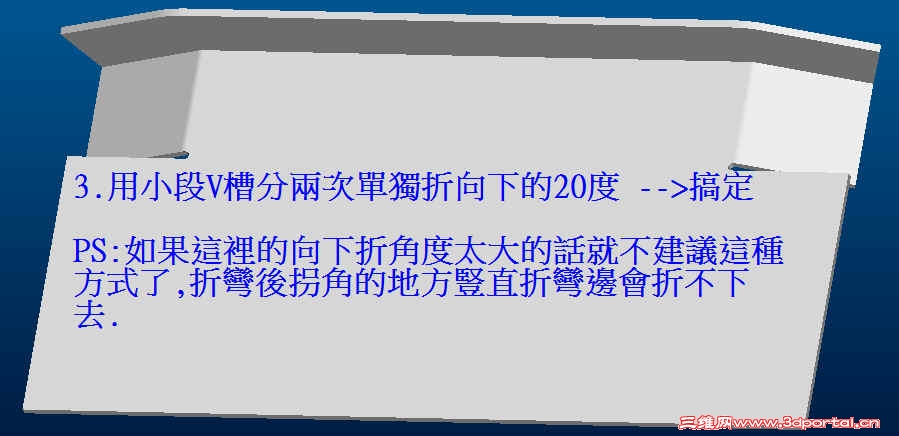

发表于 2013-5-30 10:04:06 | 显示全部楼层 来自: 中国广东珠海
寂静天花板 发表于 2013-5-29 20:31 static/image/common/back.gif% @% L; L" m/ ^& t

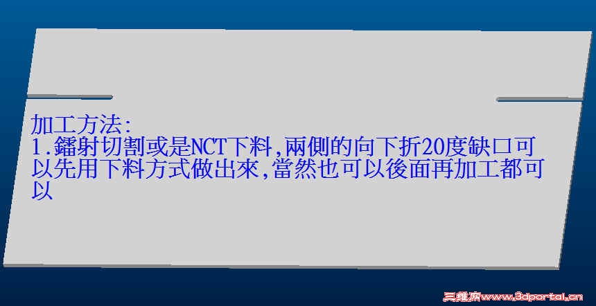

7 d! S. ~& |5 O+ f4 G" ?可以很明確的回答你,就拿樓主這一份圖的要求向下折彎20度,五金折彎模具根本不用懷疑隨便找一家模具廠就可以開的出來,這個並不複雜.
0 \" b# ?: J  a! n4 h7 L再告訴你一句:鈑金折彎百分之百可以加工出來,只是你可能並不了解鈑金折彎機(折床)怎麼加工而已,不懂沒關係,我能說的出來自然可以加工出來,想知道???
2 Z7 a% D3 ?3 YOK,我告訴你怎麼折:. B# S( @1 v3 ^" r' l3 U
1. sheetmeal 片材用鐳射切割或是NCT下料:$ d7 i' [; O; t# ^. d* [
sheetmetal_blank
sheetmetal_blank

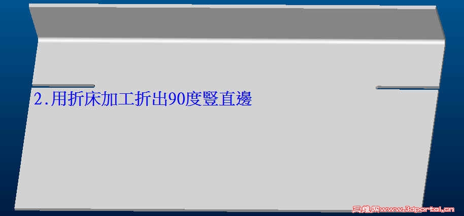

* h5 h4 L$ q$ E2. 折床折豎直90度折彎邊:
& [5 r& R  M/ s3 K( O sheetmetal_bend_2.jpg
4 F) \9 N! v8 q& j$ R3. 兩側向下20度最後一折:& P0 h8 N. P8 R" T, W+ v) D
sheetmetal_bend_3
sheetmetal_bend_3
* V& t8 i, u% \9 _6 F

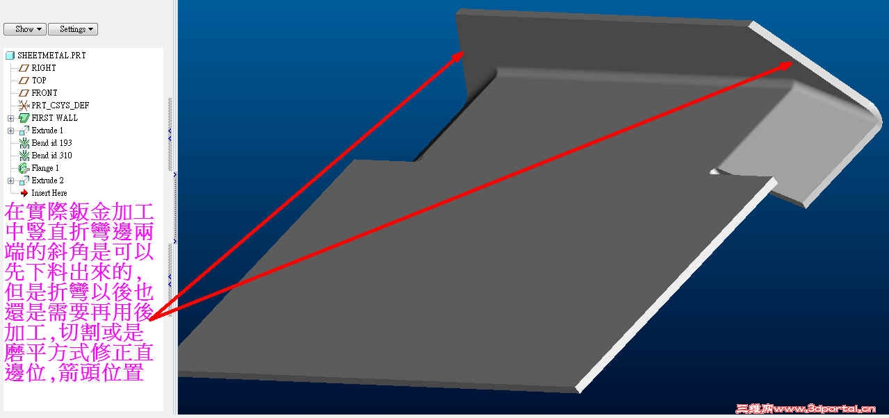

发表于 2013-5-31 09:20:46 | 显示全部楼层 来自: 中国广东珠海
pengcomet 发表于 2013-5-30 22:27 static/image/common/back.gif
2 ~$ _- U3 A! b' E& ]$ h我在附件中,有两个文件:strap_mach_plate1是先折了20度的角,再用凸缘命令按照你的方法就是还是搞不来, ...

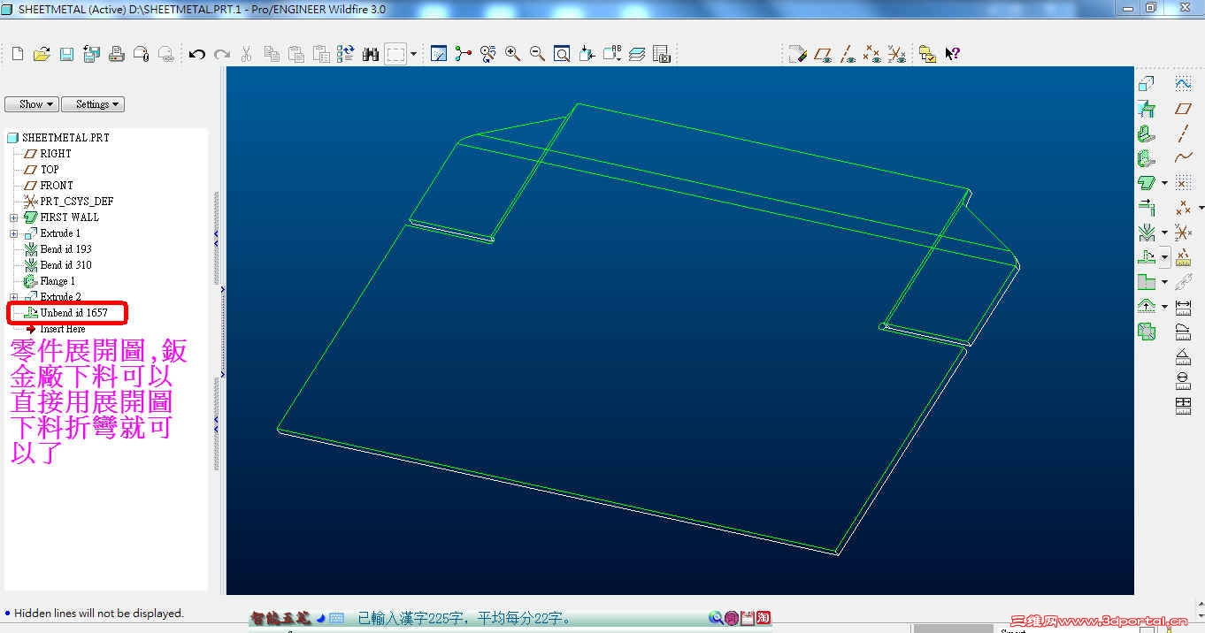

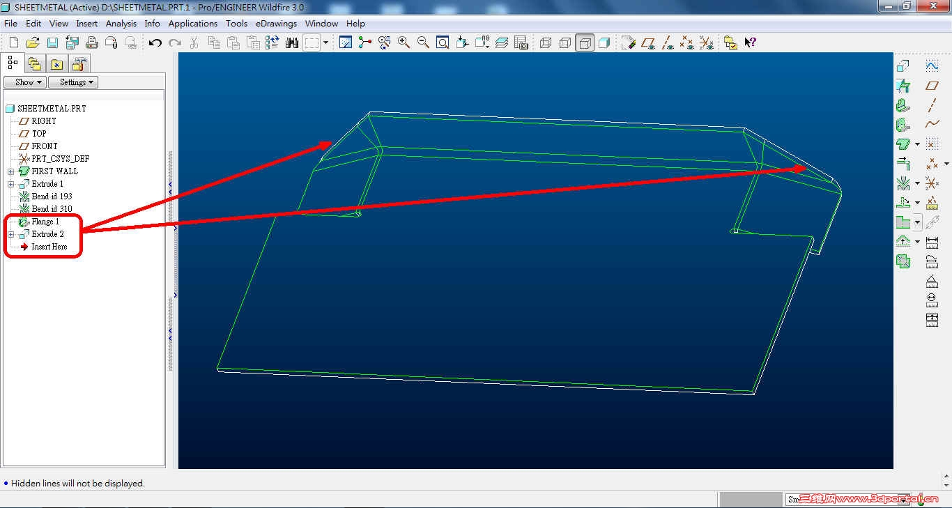

, S8 t3 ^8 R  v% `0 h/ o先回答你第一種方式:
0 u4 s( [8 M) c: w9 }對於繪圖來說先折向下的20度再用flange命令折豎直90度邊一定是可行的,但不能在flange的同時實現斜角,需要折彎後再切掉才能達到你想要的最終圖面效果,這種方式是最合理的,圖面展開也沒問題,鈑金廠一定是希望你給他們出這樣的圖
9 n! Y4 ?, V! i, a線框圖:1 p/ o5 ^) [0 l, h( w9 H
sheetmetal_bend_4
sheetmetal_bend_4
6 F4 t* y  H: k1 {2 [# z$ i8 v實體圖:
' K; T- k& X$ l% G2 j  y
sheetmetal_bend_5
sheetmetal_bend_5
  F. _) i2 t% W9 o, A
展開圖:
- g, z/ B1 x4 ~6 ^' r) Z6 Z
sheetmetal_unbend
sheetmetal_unbend
9 A6 X: N2 o8 Y
現在來說說你的第二種方法,雖然我沒下載你的3D圖,但我知道你想參照我的那三個步驟來實現圖面,如果你是為了追求繪圖技巧,那麼告訴你另外一條思路也是可行的,但沒有第一種方法好,個人建議用第一種方式,實際加工的時候借鑒昨天提示的那三個步驟再加一道後工藝切除就可以了.
( f6 [' ~, W5 H! O(當然如果你要用form成型也是可以實現向下折20度這種圖面效果,但是form成型後的20度向下折彎展開就不是那麼方便,只能用flatform方式,但flatform展開後尺寸不准而且也不實用於鈑金快速展開)
) \2 l3 c4 M7 N( O0 r6 C
sheetmetal_separated_bend
! s/ Z3 A1 ^) E; h  Q/ z再給你提個醒:繪圖方法和實際加工順序有時候沒辦法完全相同的,我說的那三個步驟是實際折彎的加工順序,繪圖的時候就不能完全按照我提示的那三個步驟了,看我上傳的prt檔你就明白了0 T7 S) {8 T" Q6 \- [
sheetmetal_unbend_3D_database:& L6 z+ \" v9 P: E. u% @
sheetmetal_unbend.prt.rar (151.83 KB, 下载次数: 13)
