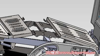

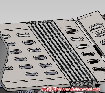

- g& P5 F9 R+ O2 {! k这个塑料产品是用来连接两块冲压钢面板的 如图一所以(图1 所示是面板平躺的时候塑料产品的状态)如图二当冲压钢面板弯曲的时候 我的塑料产品怎么实现跟面板一起弯曲呢??塑料产品原始文件已经上传 (这个文件配合关系以被我限制)  请大家麻烦帮我看看

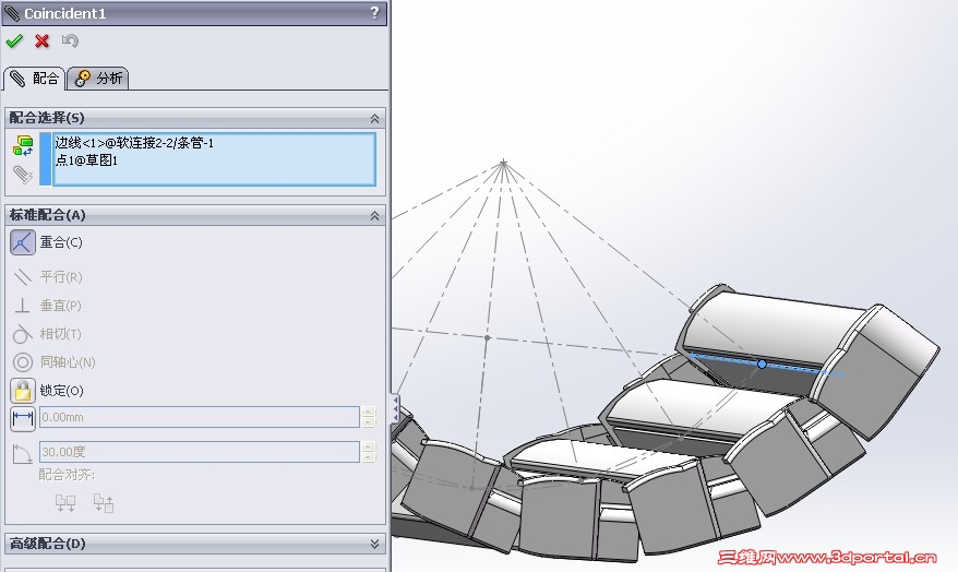

发表于 2013-5-21 12:07:29 | 显示全部楼层 来自: 中国广东揭阳
不知道你的具体意图,做个配合让你参考一下
3 d/ ^8 u$ ~) k4 i) u( \" Z% M( csw2012的文件,有可能你打不开
1 ~1 p- j8 V* Z0 |2 P' ` 软连接.rar (3.02 MB, 下载次数: 27)

发表于 2013-5-21 14:13:05 | 显示全部楼层 来自: 中国广东揭阳
对不起,我没安装2010的版本,让有装的人帮你转一下吧,我只是提供一种配合的思路,不一定适合的

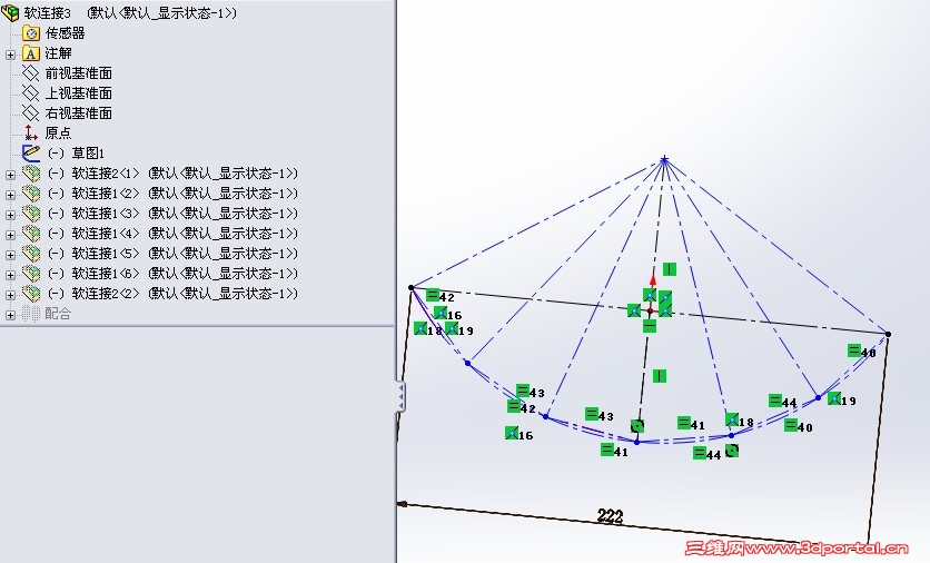

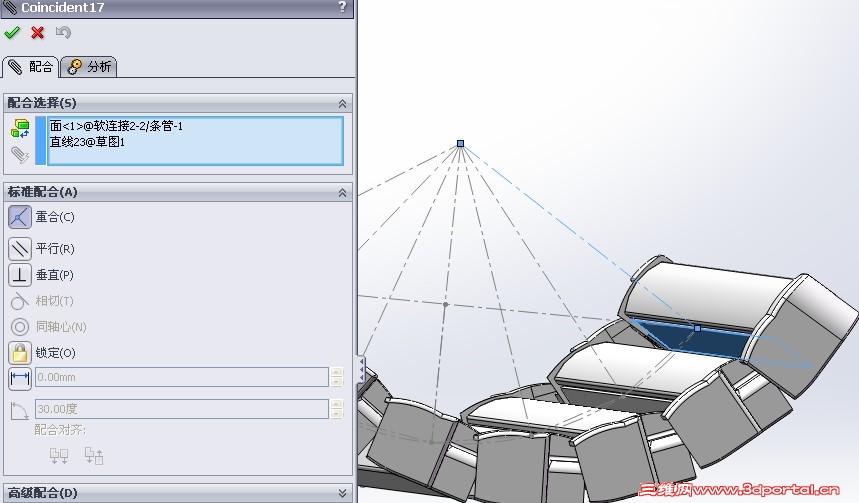

发表于 2013-5-21 14:41:10 | 显示全部楼层 来自: 中国广东揭阳
把原草图移动到上面,修改下面的弧段为相等
6 \) B8 H4 X+ O) B 44.jpg : F& B. y' ^6 N! o

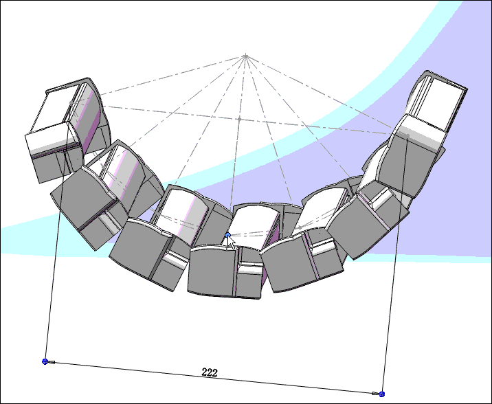

修改后的配合
* ^% T, ^: T' x  W 11.jpg ) v9 J3 x" a: o( E% K

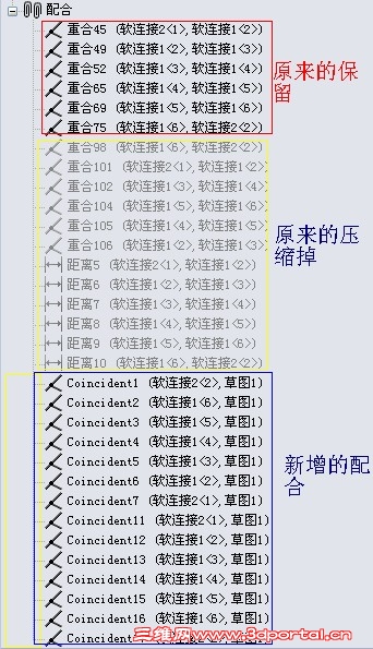

增加的配合分别为下面这两种:6 Q2 d/ H+ D3 l" j2 p9 h
点和线的重合2 W) F% c& y$ z  U$ J' _5 \
% t' h' A/ g' q; N4 @, a0 A& Y1 E线和面的重合" u0 s3 G. g, W. g& g8 q  Y  ]" V
33.jpg 8 u" ^7 w3 S0 x: {* s
关于配合,楼主要想清楚你的零件要怎么动作,然后再根据你需要的动作去做配合,不能有配合和你的动作冲突,; X; c6 [5 ?+ R6 N- e2 W3 e9 _, m. Y
比如你所作的底面共面的配合,就不能让工件弯曲了,只能让底面都在同个水平面上

 楼主| 发表于 2013-5-21 16:06:07 | 显示全部楼层 来自: 中国浙江杭州
asencwx 发表于 2013-5-21 14:41 static/image/common/back.gif/ Y8 m/ d+ q( h) x) g! O% O
把原草图移动到上面,修改下面的弧段为相等& z/ E% ~6 v" G8 b. h4 j% S
5 \/ ~" T( U( a6 s
修改后的配合
! O9 k8 u+ U+ D5 a! g你这个我学习了 我放进装配体里面试试
 楼主| 发表于 2013-5-21 19:47:27 | 显示全部楼层 来自: 中国浙江杭州
asencwx 发表于 2013-5-21 14:41 static/image/common/back.gif+ q" B6 i9 D: ?$ q
3 W% R& U. c8 N5 H, Q! j6 W; E2 B3 }7 ~" \. n1 s- r
修改后的配合
8 `; p% W+ N/ {$ X) m( h7 V单独塑料件的 弯曲已经实现  只是放到装配体里好像还是不行
