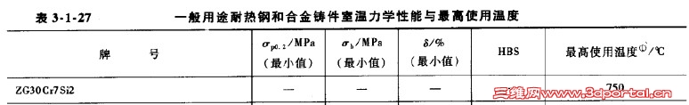

; T. @2 o) P  g0 f45#钢熔化状态,温度大概有950-1050度,几次下来,磨具也退火了。% _! A2 j4 `0 y) E5 Y6 W2 v# }/ `
就H13或其他一般合金的淬火加热温度也不过如此,你能指望它们能长期保持高硬度?
2 h; c8 c7 ?9 i; {$ A8 j5 }" B耐热合金或硬质合金可能合适。
) Z6 V7 ^+ _1 A" I2 e" C" r
ajhtiger + 2 技术讨论
发表于 2013-5-18 22:14:17 | 显示全部楼层 来自: 中国湖北黄冈
选材不对!一般的耐热钢也不能在此温度长期工作,只能压铸有色金属。硬质合金试试看?
