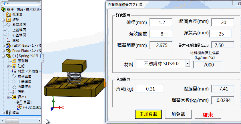

弹簧力计算公式:
" F- O- \: y, Z  x$ g          参数: 线径 d(mm) , 节圆直径 D(mm) , 有效圈数 N , % c. ~' d- X% V  v& r  u* K2 |) `! _
          弹簧常数 k(kg/mm) , 弹簧压缩量 s(mm) , 弹簧力 P(kg), 8 ]4 @- g9 t2 y, ]% l

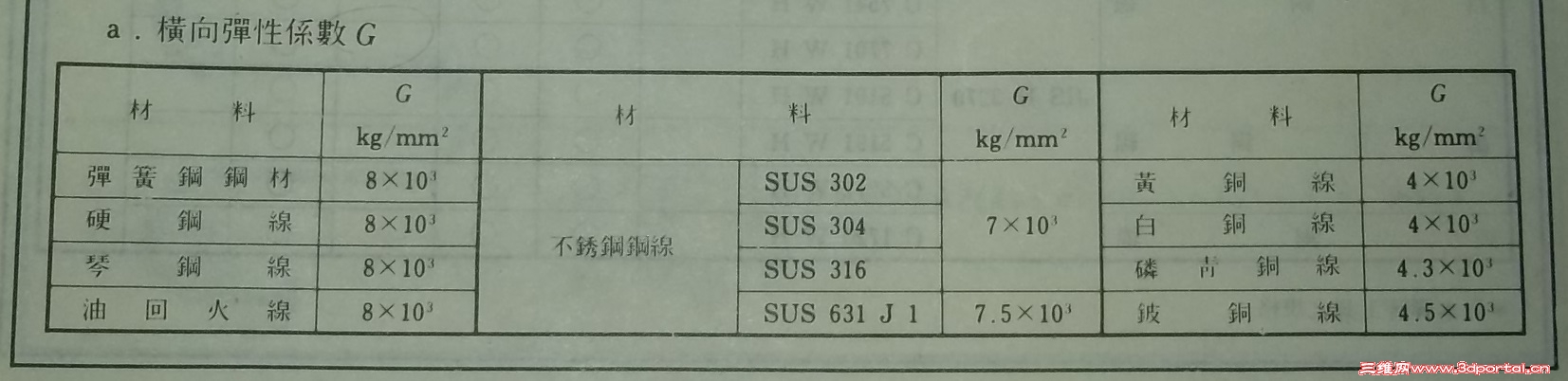

          材料横向弹性系数 G(kg/mm2) ,各种材料的G值如附图1.
- S! I9 K# {5 C9 }  M( C! D           k=d^4*G/(8*N*D^3)      s=P/k+ g+ K% `  i+ D; U) I
G.jpg 圖13 P* |3 V0 N) c7 d: k- V6 P* v
操作说明:

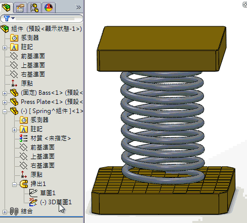

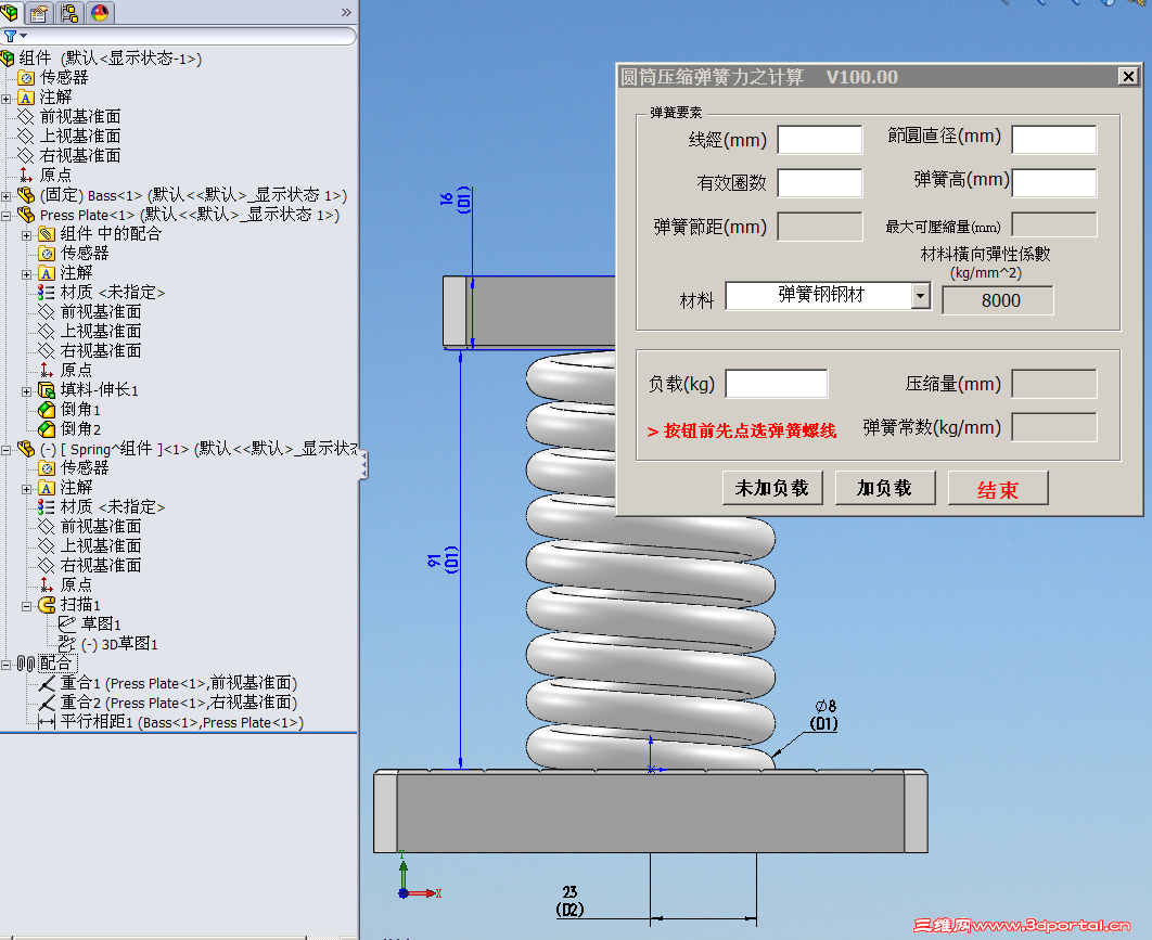

, _6 c9 D( |5 b+ b+ y4 [   1. 把Bass,Press Plate两个零件一个组件及spring force.swp编程存在同一个档案夹路径,再开启 组件文件./ m2 z' a7 w" ^" ~
   2. 进入Spring零件"3D草图1"的编辑状况,点选"弹簧螺旋曲线,如图2.% ]* U0 Y8 J9 X/ S9 L7 F9 V" ~" L
螺旋线点选操作.gif 图2) _: B, j4 f- C, Y
   3. 点选上面功能列 [工具]-[宏]-[执行],叫出"sprint force.swp"VBA编程.6 d" N6 k; b  q" p( q
   4. 操作注意事项' N: u2 x( {& X7 G6 h. }  I: ~
        * 按下[加负载]或是[未加负载]之按钮前,皆须作第2项之操作.
  P) x. p! Z# l        * 在自定义窗体输入每笔数据后须跳出该TextBox或按"Enter"键离开
& b6 [0 Z3 h& M* j- T# e0 f
     5. 自訂表單內名稱定義說明:
( b- n5 Y% L6 x% [4 U        有效圈數-可以有效的彈性变形圈数 , 弹簧高-有效圈数上下线径的中心高.0 Z4 o2 ~! F% |, e% c
弹簧力及压缩量之分析:

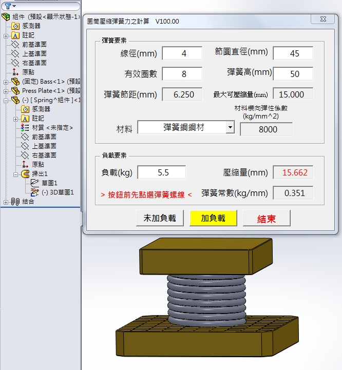

) S5 y4 B$ F! C6 L8 S2 ~/ N       参考图3,当加压到”压缩量”接近”最大可压缩量”时,负载栏的值,就是弹簧
* S& H. k% \* X# C3 @       理想的”最大受力负载”,也就是在加压下去,可能弹簧压死了,就算没压死,
1 v8 ?" ^5 Y( r* F" d1 {: m$ R       也有可能变形压缩量和负载,就不是依照”虎克定律(Hooke's law )”两者是成线性变化了,最大可压缩量一般是取弹簧自由长的0.3~0.35倍,1 q+ u! P) n' A- T' g  M# z
       若是不得已受空间所限,我是取  (弹簧自由长-压死长度)*0.9 [仅作参考]0 P6 ~. h5 p$ S7 E; [
壓死現象.jpg 图3

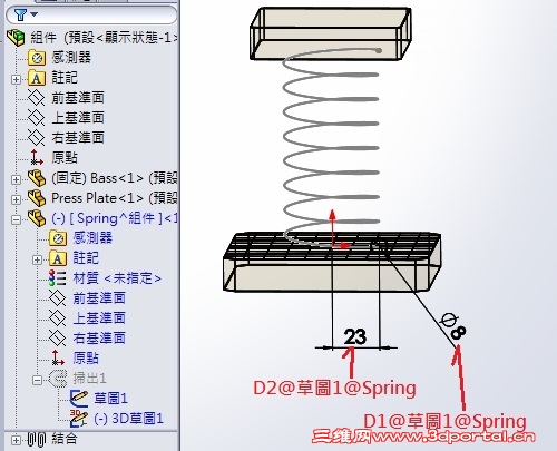

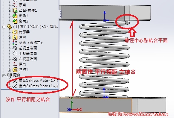

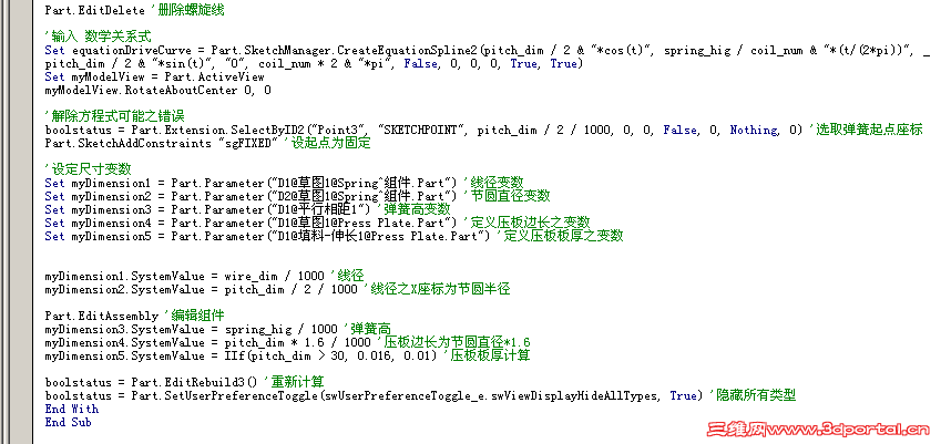

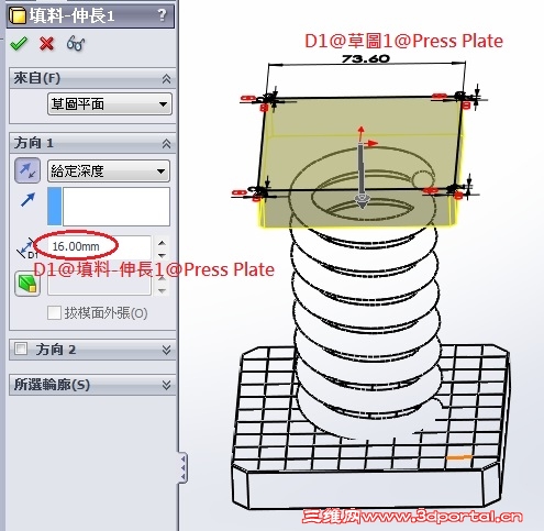

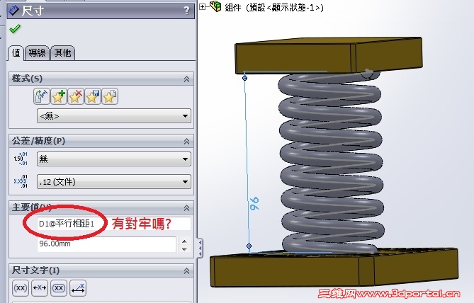

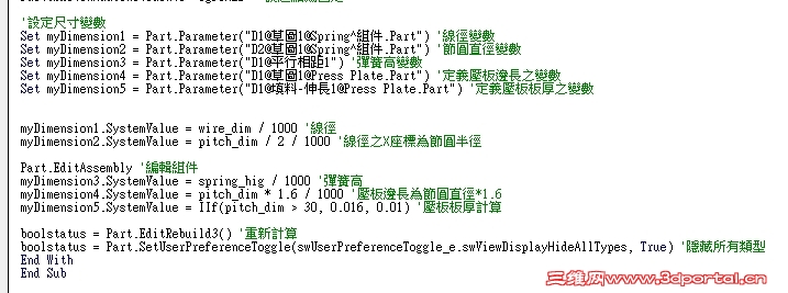

看看宏文件一些尺寸名还要改对应!  須對應的如下:
4 j4 Z/ G# N; j, ~& l. {$ w3 T7 M! o. D5 o
1.文件名稱,  有"組件","Press Plate","Spring"$ G% m5 S" k) Q- D' ?' h
2.草图尺寸名稱, 詳見附图; L" c+ O" r+ i: `
9 k( p- b1 V0 _7 ~* M9 I6 O Clipboard02.jpg % p* z& J1 M5 ?) V7 n6 D, L; M

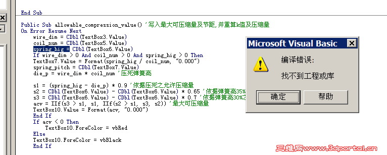

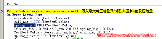

. r: K/ H# H1 ?+ ?操作进入3D草图编辑,点选曲线,执行宏,输入数据时报错,见下图:
% [* M# p* e9 U* V3 _ QQ截图20130522103631.png . {9 x6 f; w! F- ]: h- t5 K
 楼主| 发表于 2013-5-22 11:36:03 | 显示全部楼层 来自: 中国浙江嘉兴
上傳 如11#樓  图3 的模式图及如下之图,讓我參考

本帖最后由 qiminger 于 2013-5-22 12:55 编辑 : V& l* g7 b6 u" u; o/ G" _: ^: H
ryouss 发表于 2013-5-22 11:36 http://www.3dportal.cn/discuz/static/image/common/back.gif# s. F: h9 e+ W3 {2 y. Y" z6 @
# {6 p- N9 ^" z5 Z. ^
0 G( r" s$ j8 _; W2 A' I
已上图简体版与繁体版设计树上的名词不一样,简体的配合/繁体叫结合,会不会因为这些?" W  ~2 h8 P* A8 [9 J9 i9 o+ `8 f# E

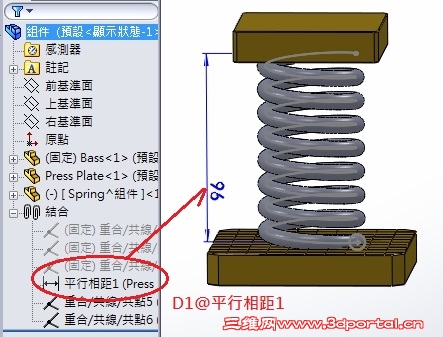

如圖所示
- q3 N- t8 p: ^/ ~8 p另其他2012簡版的大大測試可以嗎?
  F: ?5 A, o. `" l7 s5 ] Clipboard04.jpg + g: U3 L1 O/ a0 ~- D" u
6 |4 `  W! L! O
/ N7 @6 H5 o: M$ r) ^. j
 楼主| 发表于 2013-5-22 13:34:09 | 显示全部楼层 来自: 中国浙江嘉兴
本帖最后由 ryouss 于 2013-5-22 13:58 编辑 % u; A/ e; y2 Q; G& I. ?
qiminger 发表于 2013-5-22 12:50 static/image/common/back.gif
1 E1 A3 P( C. m, _/ G* ^' S2 G已上图简体版与繁体版设计树上的名词不一样,简体的配合/繁体叫结合,会不会因为这些?
簡版2012試過正常!  ^) t" E& o! E# s( M
如圖* |) O* ]$ ^/ x" Z! w6 t; i, t
平行相距.jpg 9 N+ ?# Q* n, ?8 x
