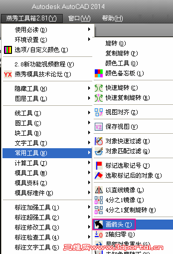

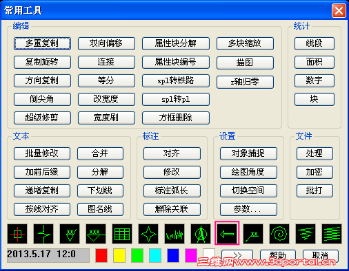

楼上,燕秀这个功能不能画直箭头吧?只能画曲线圆弧箭头!请确认。
发表于 2013-5-17 12:08:41 | 显示全部楼层 来自: 中国江苏无锡
+ q8 p4 k* Q& W  F- D& E* b% E* N" Z
smartlz 发表于 2013-5-17 11:01 http://www.3dportal.cn/discuz/static/image/common/back.gif* z. C+ h: C& e- g- d
  y' w  x/ V" y% P0 s4 N" F9 [$ M4 Y! G$ W
弯直都可画。
. d0 e9 b/ H2 {3 b, c, a# N
3 P" q7 t! J3 c- q* O+ z
" `8 V$ [  J6 ^7 n" i贱人只可画圆弧的:
+ }* T2 @" K  z5 ~3 u 贱人工具.PNG 0 O0 a) |# y6 V1 i

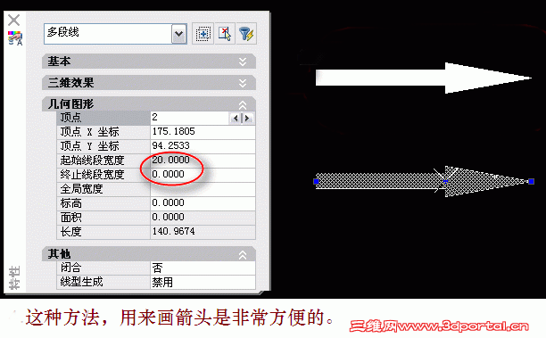

) ?8 b$ k: S0 j7 b. Q! h) c! o用CAD自身的多段线也可很方便地画箭头:

楼主可以试一试pl多段线。起点设置某宽度,终点宽度为0。这样就行了

可以用多段线。起点线宽0、长度自己定义、终点线宽自己定义(一定要大于0)、再起点线宽(小于终点线宽)、最后终点线宽(同再起点线宽相同)
, n; Q- Z4 a* T不知道明白没有。就是多段线的使用。、8 a4 |0 W- f" i0 C
% U* E+ h) m) Q6 V- N( K  X
命令: _pline6 j" u  y3 W- A
指定起点:
9 I+ z8 ^1 J2 m: L5 ~1 q" a; C当前线宽为 5.0000
$ W& o. k8 p5 n( }+ m指定下一个点或 [圆弧(A)/半宽(H)/长度(L)/放弃(U)/宽度(W)]: w/ K# [5 Y7 _7 N/ Y9 X3 F+ U3 v
指定起点宽度 <5.0000>: 0
; d) B. n( [/ W6 P7 f; @指定端点宽度 <0.0000>: 55 o* i& [7 u( ]( p% I
- M2 d; i  m/ _4 K3 l" N指定下一点或 [圆弧(A)/闭合(C)/半宽(H)/长度(L)/放弃(U)/宽度(W)]: w
( S2 F- U# k/ _; R* b指定起点宽度 <5.0000>: 3+ s0 t3 h/ o- K' h
指定端点宽度 <3.0000>: 3
