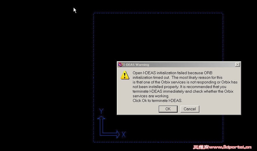

发表于 2013-5-23 23:12:37 | 显示全部楼层 来自: 中国山东青岛
新作系统安装,又来事了. win 7x64
& W3 F- _6 C  x2 j
laimeng5 发表于 2013-5-23 23:12 static/image/common/back.gif
: a9 K8 G$ v$ f; k9 @, l2 r1 C新作系统安装,又来事了. win 7x64
$ O( [& b: k* H2 w9 ?5 p
检查Orbix正确安装了没,或者一起按Ctrl+Alt+DRLETE三个键启动任务管理器,在“进程”页里查看Orbix有没有运行。+ S; ], z" ]4 y1 ^

发表于 2013-6-3 23:19:51 | 显示全部楼层 来自: 中国山东青岛
tangcarlos3d 发表于 2013-6-2 16:33 static/image/common/back.gif
, S; b8 m; B8 Z& l% @. X6 N检查Orbix正确安装了没,或者一起按Ctrl+Alt+DRLETE三个键启动任务管理器,在“进程”页里查看Orbix有没有 ...
) b* _4 ^* {) ], w重启一次,好用了!

发表于 2013-6-6 11:00:52 | 显示全部楼层 来自: 中国山东青岛
blaiman 发表于 2013-6-4 10:49 static/image/common/back.gif
. \3 Z, F$ M" l# p  V& c9 n我也没有orbix 这个怎么弄好的啊?
  G+ m3 M+ h, q0 c没有采取什么特别的手续。, [7 i" H" {5 i5 b# _9 M- ~; T
安装。2 A( L" s1 b9 g8 Z
dll替换。
1 d2 P" ^* \3 a- o3 M以管理员身份运行,TDI wizard。" U: J- W6 l6 ^, ~9 M) M/ t/ P: f
----控制面板---管理工具----服务,查看,缺少IT iona----4项服务。
% D' a8 `( G8 X+ a/ D$ l. \; [- m能启动,但图档导入即出现Obix提示。
  `( K6 t% `7 g: Z" r9 k--------重启,查看服务。这次IT iona----4项服务正常了。2 x$ ]1 N& V& d5 o1 n6 u: S' r; n
