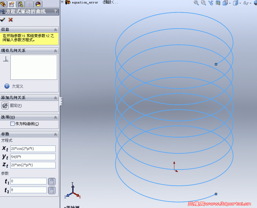

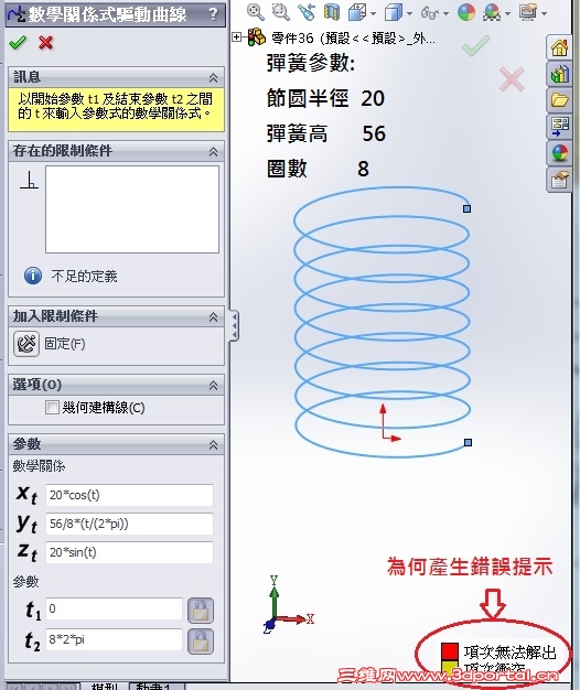

請問,如圖為何方程式會出錯,
  G0 G' H% p$ K3 N  C: H; Q* f當把節圆半徑原20改為10(或其他數)....就可正常( T, Q( d3 W; }

发表于 2013-5-15 16:44:54 | 显示全部楼层 来自: 中国浙江杭州
回梁兄,我这儿却没有出错,??

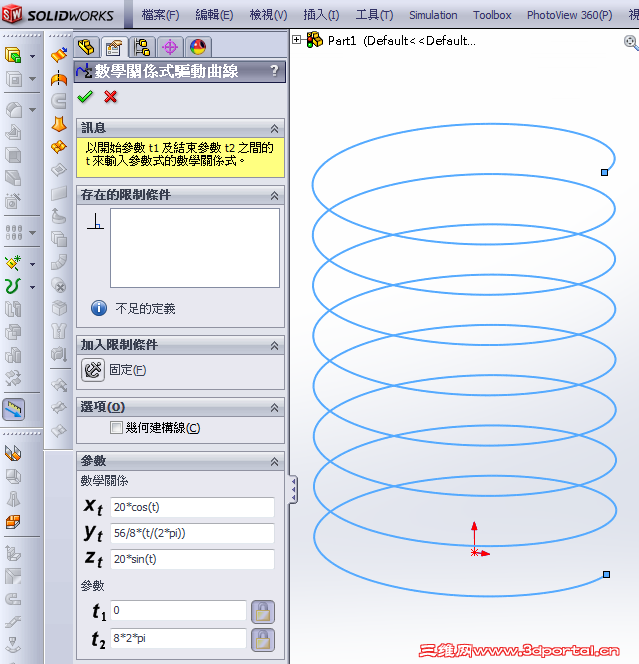

发表于 2013-5-15 16:57:26 | 显示全部楼层 来自: 中国台湾
幫梁兄debug一下,2012 sp4.0繁體版,也沒問題~

发表于 2013-5-15 18:38:41 | 显示全部楼层 来自: 新西兰
在2012 SP5和2013 SP2試了相同的方程式也出現了相同的錯誤。
- a% b7 B) J5 [) A) u7 M, W
% q1 i- A. d, G& s後來改了一個參數便解決,但不知是何緣故。請參考,8 |' p/ Y4 U1 Q+ c4 K# H2 ]7 k
1 u4 e; b! i/ ]3 `4 `5 {. ?! c0 a pic01.png

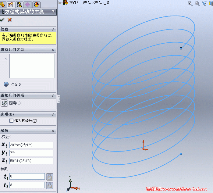

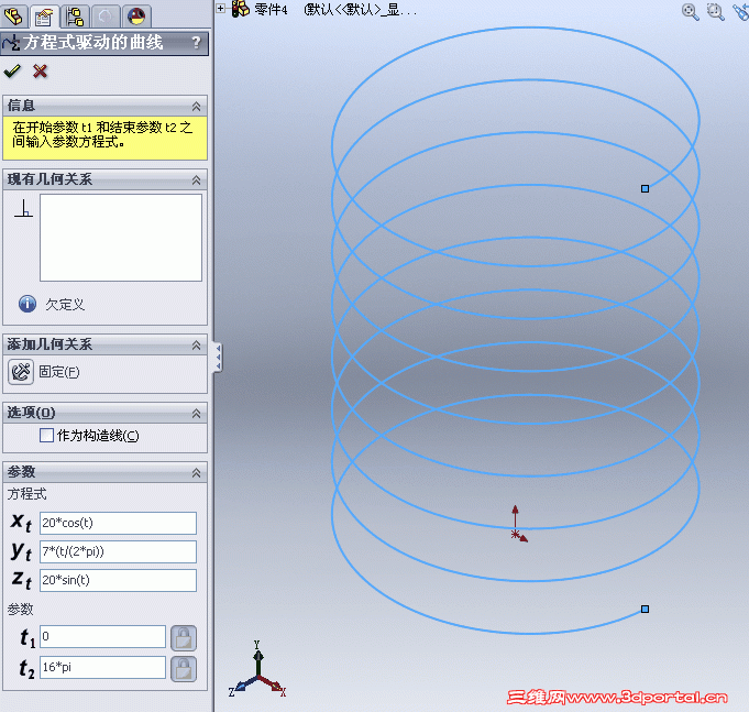

2 W* h2 T) }6 `' X4 F8 U各位大大再来看看下面的两个贴图,很显然其中一个错了,重建模型也不行。+ O- o5 }( W& W, S) ]
1.gif : T  J7 @9 ]/ w# Y3 J7 o2 {

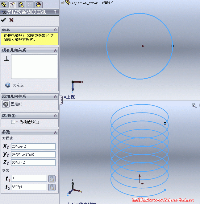

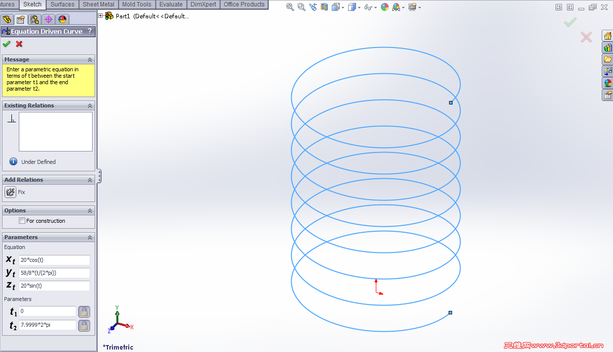

发表于 2013-5-15 19:07:53 | 显示全部楼层 来自: 中国浙江杭州
将梁兄方程变成这样,问题解决,但原因不明( [: q' Z; _5 A. n
 楼主| 发表于 2013-5-15 21:11:07 | 显示全部楼层 来自: 中国浙江嘉兴
22553711 发表于 2013-5-15 19:07 static/image/common/back.gif
" S# S$ V  q; O  M将梁兄方程变成这样,问题解决,但原因不明

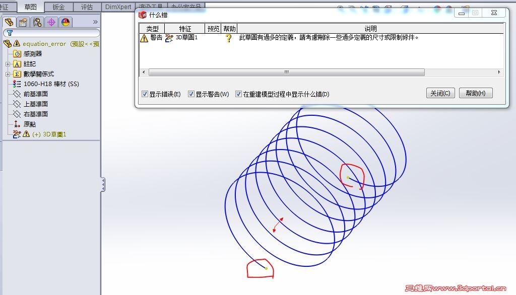

发表于 2013-5-15 22:42:52 | 显示全部楼层 来自: 日本
本帖最后由 hongwei_1987jp 于 2013-5-15 22:57 编辑 7 {* u& V- @/ e
22553711 发表于 2013-5-15 19:00 static/image/common/back.gif

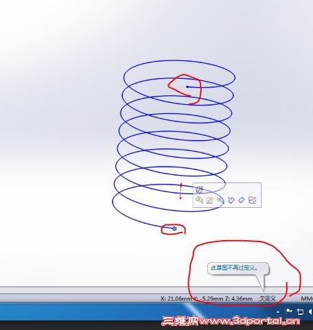

) X# y  l; z9 M) h' p. a0 g& ~很多东西难以理解。
' q" A$ M0 U8 j  s+ d- E梁兄的文档载下来看了,没法解决。
& S' {% n- Z' e4 C各位大大再来看看下面的两个贴图,很显然其中一个 ...
) n  [3 j) f, i4 X; D
打开楼主文件的抱错
1 `! c' z% p1 I
8 _/ W# u" T8 q/ @+ R. R
" ~" o# A% e" a. H2 {1 ^9 d! p9 a0 O: p& W8 ^! k, Y/ ?( @$ C& d/ }
. H  {8 `' @  I. M8 d8 A  I/ A修改文件后,解决
; x4 w- J* ^  [* w6 g5 K- y6 }3 |" m/ Y
% d  a+ D' N: B* w, F- g3 n8 y 捕获2.JPG
; I2 S0 x5 e, H+ [" G: j" q

 楼主| 发表于 2013-5-15 23:25:14 | 显示全部楼层 来自: 中国浙江嘉兴
hongwei_1987jp 发表于 2013-5-15 22:42 static/image/common/back.gif5 D5 m! n0 Q, m, Y: I5 t' {
打开楼主文件的抱错
, b) L5 ~# G$ D
謝謝 h兄參与,解決是沒問題,只要起點或是終點設為固定就可以,
" O* C1 m. q4 Q7 ]4 o) A問題就是為何有些大大會正常??
