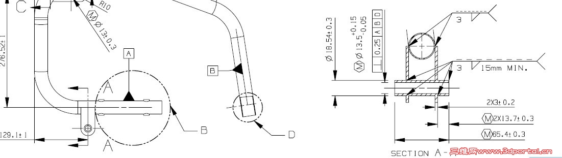

  h  h+ M7 G4 f& k7 f基准A标注在圆的表面   请问这个基准看作是什么?平面?什么样的平面?[img]file:///C:\Users\Administrator\AppData\Roaming\Tencent\Users\290716209\QQ\WinTemp\RichOle\QPZH@[R3GNN[LS8CY}ETB5H.jpg[/img][img]file:///C:\Users\Administrator\AppData\Roaming\Tencent\Users\290716209\QQ\WinTemp\RichOle\QPZH@[R3GNN[LS8CY}ETB5H.jpg[/img]横向的还是竖直的?

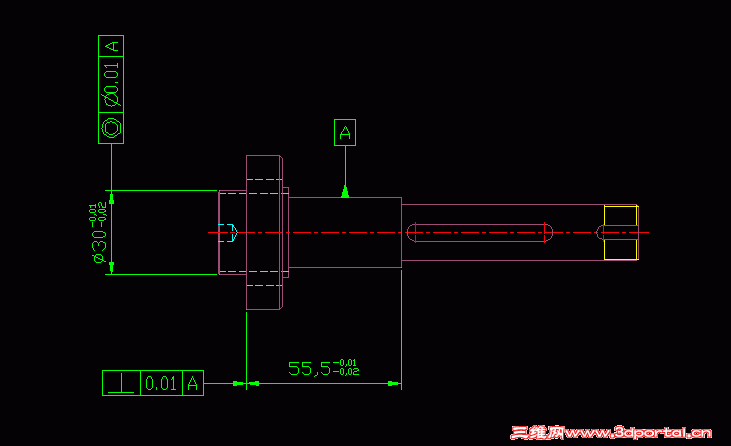

应该是指柱面,举个例子:
/ N5 L& x3 G( }. Q: i8 ^ 1.gif

请问轴线怎么垂直于基准A呢?% H* E5 C# K/ J% V. U% j

基准A是该段圆柱的圆柱面,A-A剖视图中的φ13.5管内圆(销轴孔)的中心线与圆柱面A的垂直度。在我国形位公差标准中是用圆柱的中心线为基准。
