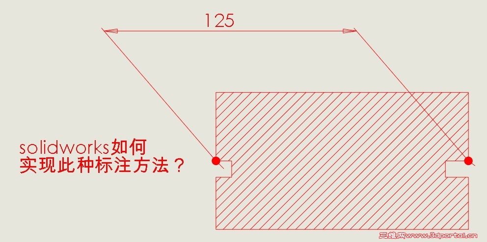

各位大侠,最近遇到日本图纸的一种标注,如图所示,如何实现此种标注。谢谢

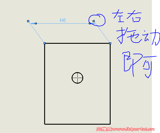

发表于 2013-5-14 11:23:22 | 显示全部楼层 来自: 中国天津
很简单,如图。

 楼主| 发表于 2013-5-14 12:49:57 | 显示全部楼层 来自: 中国上海
我要的是延伸线端点的两个圆点,且延伸线延长 是这个效果

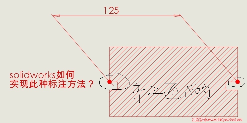

( G; o( }  [+ _* ?+ Y4 \4 T4 s8 {我要的是延伸线端点的两个圆点,且延伸线延长 是这个效果
* |5 m. o4 F! @/ B4 h( R如果你的标注符合标准,不管哪一款。那么一定可以在sw中找到

beicandexiong 发表于 2013-5-14 12:49 http://www.3dportal.cn/discuz/static/image/common/back.gif; s: e" P  P& ~& @& h4 A( m& Z
* Q! T+ a$ S3 }
( [* b2 o8 h; Q- K+ y% L6 r( z我判断这不是软件自动生成的。: _, h. U: N' D
8 ^; _& R5 }, f" m& ?, [
从JIS制图标准也未发现如此标注方法,个人觉得这是设计者为了突出标注位置而画的。
$ s6 d+ G" G' y2 {; f6 w: l/ {  \  n5 `6 T, f! P- s
如果有图纸请上传(可局部视图),大家可探讨一下。
 楼主| 发表于 2013-5-14 15:47:00 | 显示全部楼层 来自: 中国上海
lht 发表于 2013-5-14 14:54 static/image/common/back.gif
+ S; h& @9 i0 K2 ?" o& N我判断这不是软件自动生成的。! C4 ]. n4 Z; g" s: D( x* y( Q
* E3 Y: @' a8 {* H, r+ r
从JIS制图标准也未发现如此标注方法,个人觉得这是设计者为了突出标注 ...
2 k- w7 b+ Y8 _; m1 Z, m7 g/ u, t嗯 我也没找到这种标准的画法 谢谢各位大侠帮助
