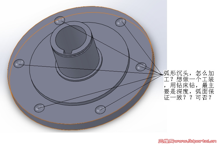

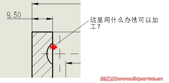

这个怎么加工了??

发表于 2013-5-13 15:07:23 | 显示全部楼层 来自: 中国安徽合肥
不知楼主圆弧坑是做什么用的,我们这用钢球定位用的沉坑都是90°钻头沉坑,而不是圆弧的。
洪哥 + 2 讨论
 楼主| 发表于 2013-5-13 15:20:52 | 显示全部楼层 来自: 中国浙江温州
zll3310737 发表于 2013-5-13 15:07 static/image/common/back.gif* t# J9 e9 W( {+ s- n) k
0 x5 b: v: L8 z
现在一直是用钻头钻沉坑,单保证不了,圆弧面,最主要是深度保证不了?是钢球定位的.行家一眼看的出来,呵呵

发表于 2013-5-13 16:46:55 | 显示全部楼层 来自: 中国安徽合肥
& m3 ^9 t5 ~8 c4 u2 `  H1 v
* X, \" R+ b5 N" F- q. _4 @呵呵,钻头可以的。需要90°。我们这几十年了,都这么干的,机床上手柄的定位。需要钳工稍微注意下,如果批量大,产品成熟,可以考虑用钻模打出来。

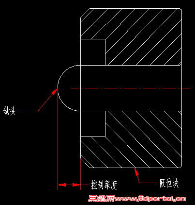

发表于 2013-5-13 16:51:16 | 显示全部楼层 来自: 中国浙江台州
楼主可以在钻头上加上一个限位块。
mengfansheng + 2 应助

 楼主| 发表于 2013-5-13 22:41:31 | 显示全部楼层 来自: 中国浙江温州
清心路明 发表于 2013-5-13 16:51 static/image/common/back.gif
5 d9 T; l! m* O. E楼主可以在钻头上加上一个限位块。
! Q- Z& k) d3 w' u/ C5 [
有点不理解,限位块这样起作用吗?

这样估计只是表示限位原理,增加一个限位工装来控制深度
洪哥 + 3 感谢帮助
发表于 2013-5-14 07:57:50 | 显示全部楼层 来自: 中国浙江台州
独ǒ①ǒ无二 发表于 2013-5-13 22:41 static/image/common/back.gif
' U, A/ H7 N+ Y; h" X8 B& B有点不理解,限位块这样起作用吗?
  g0 ^' F: \+ d( V就是你需要钻多深,钻头露出来多少就行了。钻到所需深度限位块平面就与产品面靠住了。
洪哥 + 3 感谢帮助

 楼主| 发表于 2013-5-14 13:40:18 | 显示全部楼层 来自: 中国浙江温州
清心路明 发表于 2013-5-14 07:57 static/image/common/back.gif& u+ n3 @/ S' q( I3 C. ]
, c* a8 m! t& e  X9 h: B- u4 j这个我理解,但是机台上的钻头,最多也只能夹头靠到这个限位块。钻头怎么考到的,不理解?
洪哥 + 2 回应
发表于 2013-5-14 15:01:47 | 显示全部楼层 来自: 中国浙江台州
独ǒ①ǒ无二 发表于 2013-5-14 13:40 static/image/common/back.gif
% L7 v' B4 O9 a1 h# X+ y! I2 ]这个我理解,但是机台上的钻头,最多也只能夹头靠到这个限位块。钻头怎么考到的,不理解?
/ c% j& B0 J6 i: P$ A0 u
钻头伸长伸短可不可以调,限位块厚薄可不可以变,限位块可不可以固定在钻头上。
洪哥 + 2 感谢帮助
发表于 2013-5-14 15:37:12 | 显示全部楼层 来自: 中国湖南岳阳
* ~4 G7 g- F9 P0 I  ]: n4 Q这个我理解,但是机台上的钻头,最多也只能夹头靠到这个限位块。钻头怎么考到的,不理解?
; M/ u1 L6 R2 n7 T+ ~( k: V& B台钻上本身就有限位装置,调整到合适的位置就可以。
洪哥 + 3 的确如此
发表于 2013-5-15 11:51:55 | 显示全部楼层 来自: 中国上海
LZ的材料硬吗?可以考虑开付圆头模具几个孔一次镦压出来个人愚见。

发表于 2013-5-16 07:47:07 | 显示全部楼层 来自: 中国浙江台州
TKG-09 发表于 2013-5-14 15:37 static/image/common/back.gif+ d/ w: F7 d5 d9 M$ V) s1 t7 g
& h: R! a" ?3 s. Q3 t! R- @; Z8 D
那他为什么钻不准?只因为没调到合适位置?我看是台钻本身限位精度不够。
洪哥 + 2 感谢帮助
发表于 2013-5-16 08:34:26 | 显示全部楼层 来自: 中国湖南岳阳
清心路明 发表于 2013-5-16 07:47 static/image/common/back.gif. M8 ~4 M" Z# N" e
3 T7 n0 |  n. D0 C% |
请检查限位块是否可靠,能否任意调整和锁紧。
洪哥 + 2 感谢帮助
发表于 2013-6-18 17:02:59 | 显示全部楼层 来自: 中国山东青岛
把钻头加紧最好靠到钻夹头里的锥柄,把钻下到极限位置以此为基准调整最可靠
洪哥 + 3 感谢帮助
发表于 2013-6-19 09:49:47 | 显示全部楼层 来自: 中国山东德州
个人建议,用冲床压出来,圆弧面很好,做个模具,模具也不难做,以前做这个都是压得
洪哥 + 3 讨论
发表于 2013-6-20 09:21:09 | 显示全部楼层 来自: 中国江苏常州
加工中心球头铣刀铣
洪哥 + 2 感谢帮助

发表于 2013-6-20 11:51:35 | 显示全部楼层 来自: 中国江苏苏州
$ j9 O$ m! M- P1 |6 q$ S4 I就是你需要钻多深,钻头露出来多少就行了。钻到所需深度限位块平面就与产品面靠住了。
6 M. Z& t3 i6 t1 {那限位块也要跟着钻头一起转啊
洪哥 + 2 讨论

发表于 2013-6-21 08:48:38 | 显示全部楼层 来自: 中国山西太原
改一把半圆铣刀,在万能铣床上用分度头夹工作,用上限位装置,既能分度均匀,又能进刀一致,可保证球窝要求。
