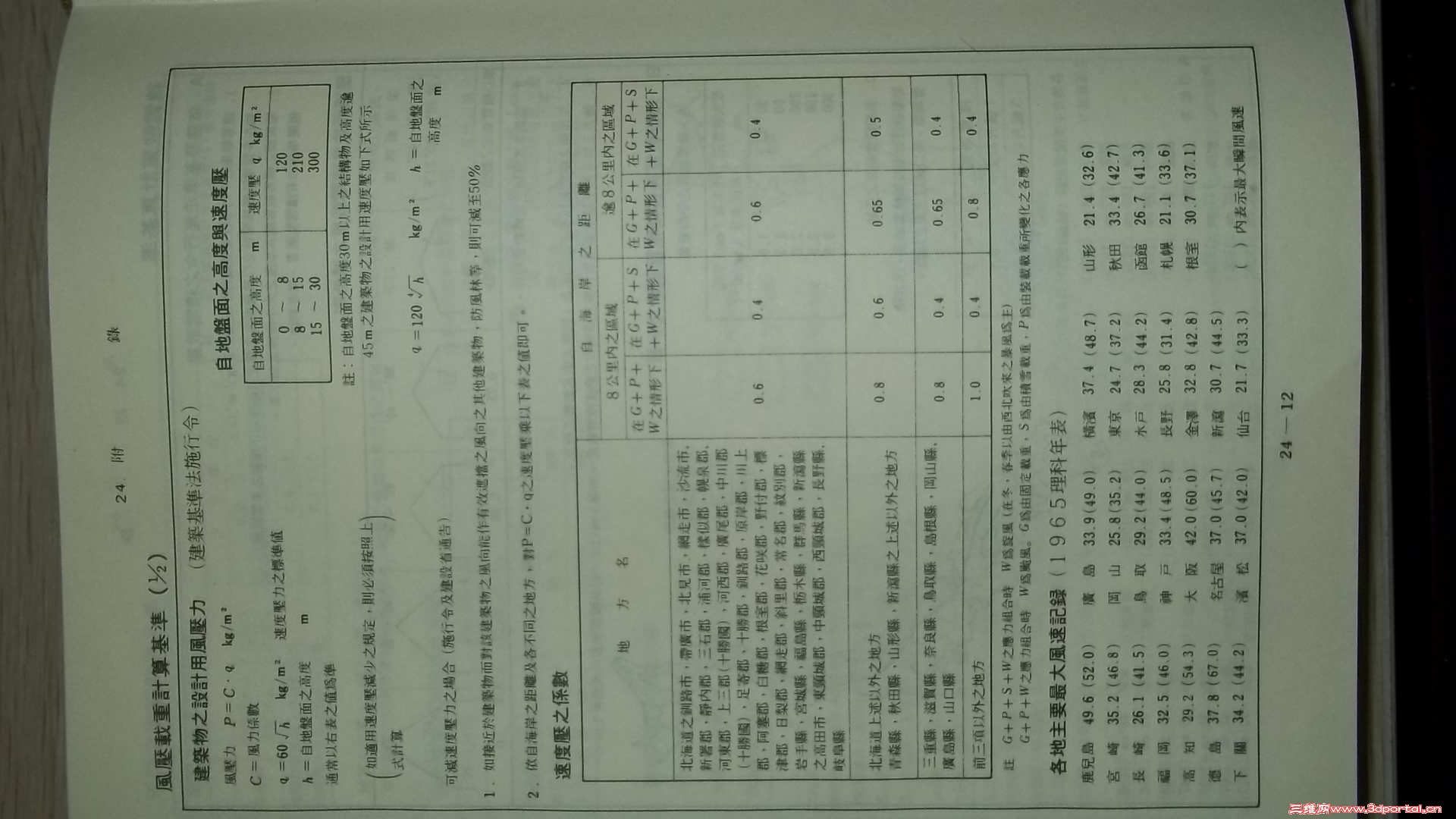

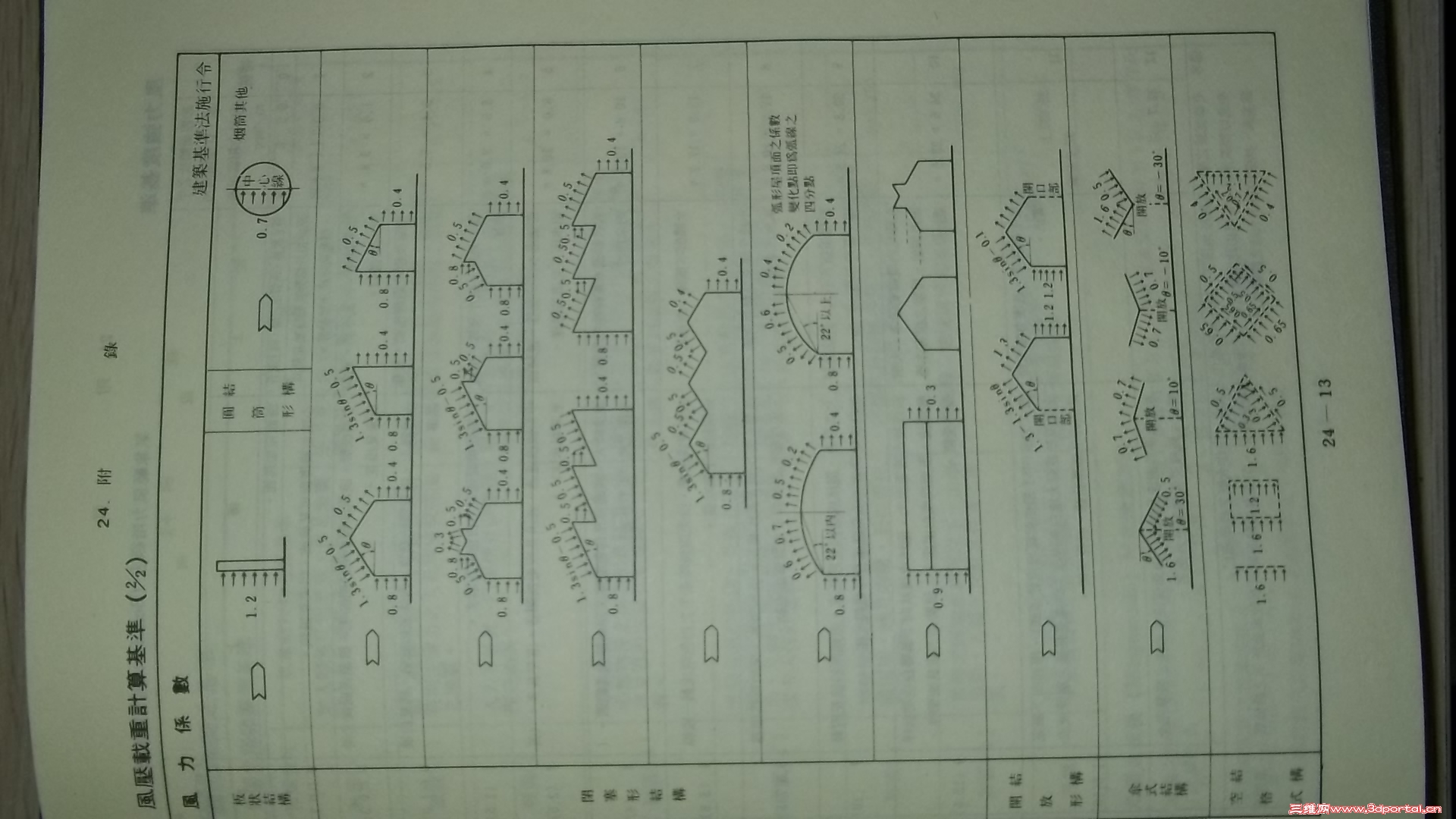

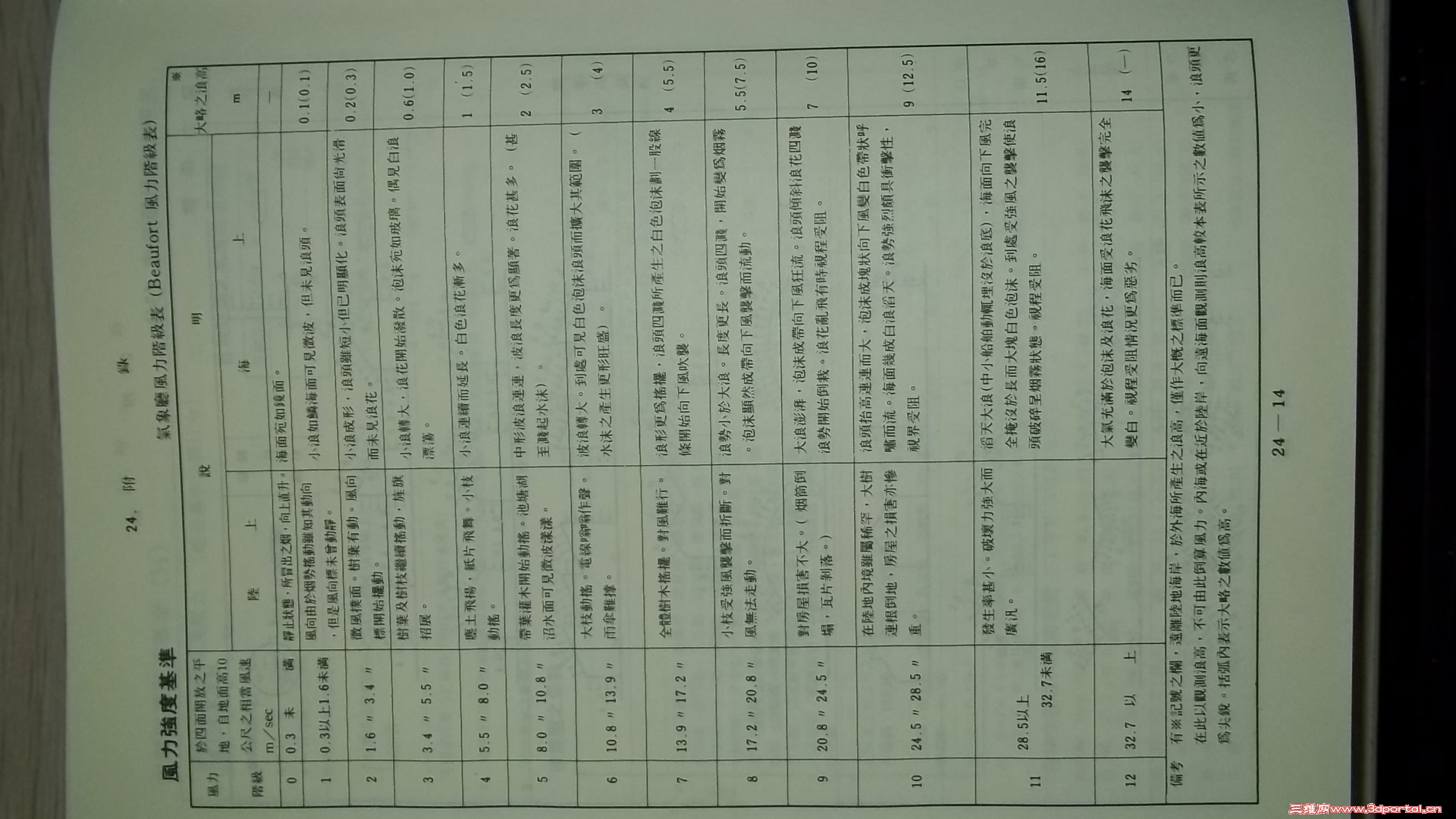

发表于 2013-5-13 08:30:56 | 显示全部楼层 来自: 中国浙江嘉兴
手上 jis 規定供參考
4 S. r& D( w/ [) z5 K8 F ALIM1126.jpg ! R# ^% ]+ Q5 l# A: Q8 i' g
发表于 2013-5-13 09:06:22 | 显示全部楼层 来自: 中国辽宁沈阳
查风速风级对照表,把风速和密度代入楼上的公式得到风压,再代入SW加载。

手上 jis 規定供參考
9 D) H* o, e1 F9 l0 k2 A你好请问这些书网上能下载吗 ??作为以后的参考数据

发表于 2013-5-13 13:34:09 | 显示全部楼层 来自: 中国浙江嘉兴
是的 如 24-14 風力強度基準 左上角所示# G5 a8 K8 M! j# c0 L2 p3 {: E
