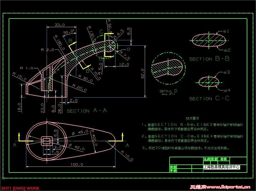

[讨论] 这个手柄是用UG建模怎么画的?

楼主把cad图纸放上呗

发表于 2013-6-16 11:57:49 | 显示全部楼层 来自: 中国贵州贵阳
用扫掠或者网络组曲面去做

发表于 2013-9-25 13:34:06 | 显示全部楼层 来自: 中国四川成都
感觉不难  线要做好就行
