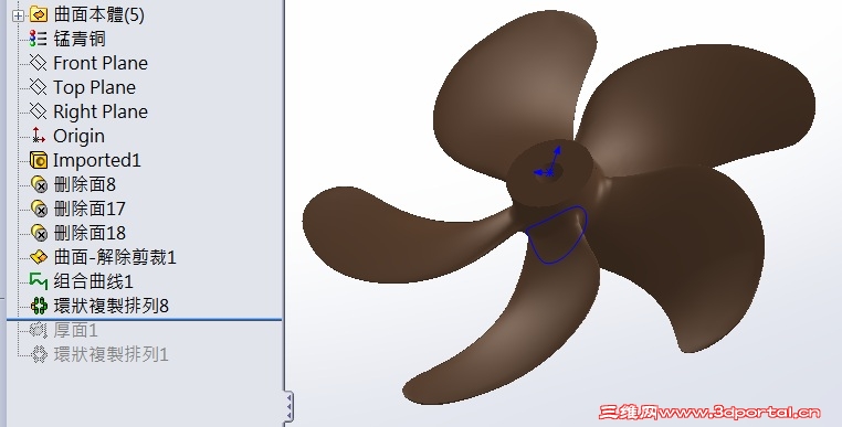

厚面成實體再環狀複製是比較簡單的..
" N4 L5 R! K  C3 o1 C& r曲面也行.多試試參數就是.8 t% J3 A& t$ E( ]. N/ C% {

实体阵列的时候,显示有五个实体,并没有合并成一个实体,这对后续数模编程将造成影响,而且实体质量也明显不对。尝试用组合命令这和实体,但是不成功啊。

由于原来是4个扇叶,改成5个扇叶后,扇叶根部空间不够,原来的过渡圆角太大,无法生成.需要删除原来的圆角改小后再阵列或者阵列后在生成圆角.

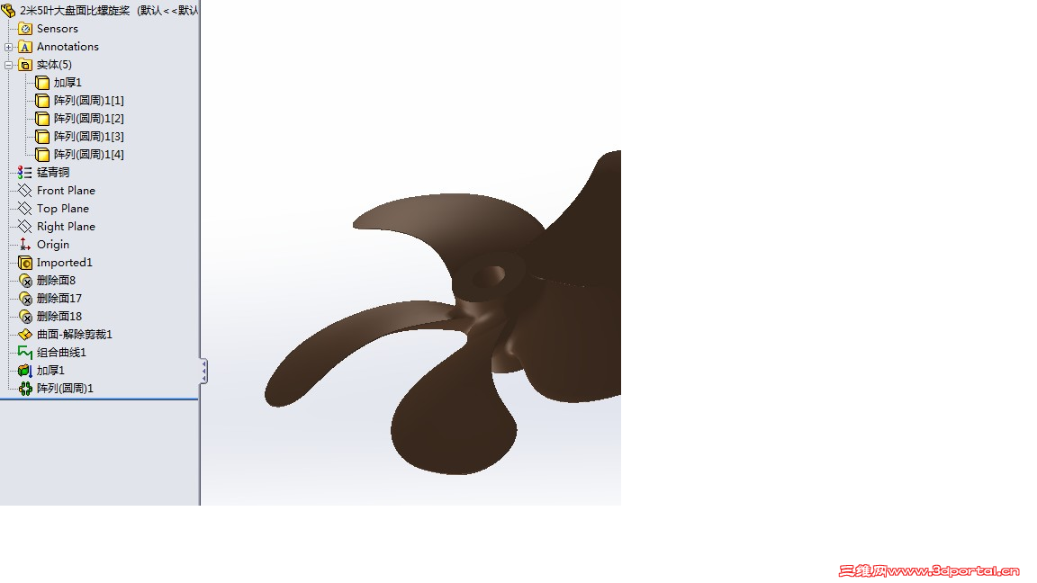

只建模,其它不管

& \6 L9 L* e& n) n. @# K3 i* c& M这样做有点问题,表面上看起来像了,其实实体阵列的时候,显示有五个实体,并没有合并成一个实体,这对后续数模编程将造成影响,而且实体质量也明显不对。模型应该只有一个实体。
