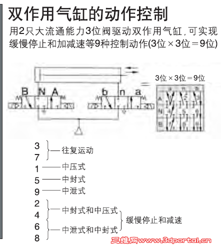

我要用两个三位三通阀控制一个双作用气缸,需要实现功能:左端进气,气缸运动到中间某一位置,停止供气,使气缸靠之前供气的自由膨胀走完剩下行程。然后左端变为排气,右端开始供气使气缸返回,过程和之前一样。如此循环。; ~) ?! }0 a& }9 g/ X2 r6 V" k
" Y6 ~9 B! H) q. i1 Q: q+ ?我看了三位三通阀的说明书,是可以实现这样的功能的。
0 a: l! [" K7 ~' R" o4 n QQ截图20130509095753.png
0 ?: \: T/ _8 Z9 V' Q( U& u+ @, h: Z2 ~- M% I1 g
QQ截图20130509095607.png - q7 _% y3 d' t9 }4 R$ T2 G, z. H( [
: a+ J) f& c. [& W  {$ }9 \但现在我不知道怎么通过控制来实现这些动作。$ `2 K2 b% H: N" M
4 E$ B- r2 c: \. H9 C我想到的是通过行程开关来控制。- R& _& b) d; B& j# R3 i- Z( Q
比如一个行程100的气缸:
  D+ Z- t: O! R: o左端供气8 B" D# e7 u/ c4 o3 s4 |: }
气缸运动到80 停止供气
: n5 \( e: M5 b/ ]6 s2 b5 V100 左端排气 右端开始供气
# q9 \2 x, A. R% r7 g9 C" G3 ?
/ h+ A$ X6 k9 H8 V8 {返回时 回到20 右端停止供气
. @( i- Q2 ?- S3 I0 w' Q+ {回到0 右端排气 左端供气' J6 E2 t' O4 {5 g2 O# y
+ d! J  l, q/ D- N; m. K5 [8 G
我想可以通过PLC编程控制,但有一个问题是:行程开关每个周期会检测到两次20和80的信号,而我需要一次即正运动的80和返回运动的20.
( Q1 r  N5 L( ]7 `, J4 x请问这应该怎么解决啊?4 Y6 E9 C2 t2 ^
我刚接触气动,许多问题还不是很懂,特来贵论坛求助,望指点迷津。* S& ]( N4 m7 W& H' ^: A
, ~. D) F% F" b5 p) Z或者,可不可以通过流量监测,即气源排出的流量达到某一值后便停止供气,使剩下的行程通过自由膨胀完成。(我不知道有没有这样的控制方式)。) v; H8 p; s! M' w& I, l
( \% i4 B# O. _, X6 f; E
请各位前辈多多指教,多谢!' A" c6 E: s0 z2 r" D. [
4 ]0 s" @# _# a: ^  K0 U

发表于 2013-7-12 17:08:12 | 显示全部楼层 来自: 中国浙江杭州
弄个位移电子尺加plc编程,电子尺也不贵,改变程序就能方便地调整运动规律
