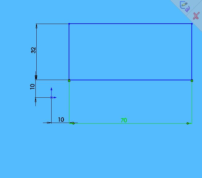

新装的SW画草图时.在原点画矩形本来靠原点的线是黑色(已定义).但我的全是显示绿色.长度和宽度标注后还是显示绿色.不知何原因?求各位大侠指点指点.在此先谢了.

各位请看图.

发表于 2006-7-20 20:34:01 | 显示全部楼层 来自: 中国广东佛山
试试在空白处点击一下。
发表于 2006-7-23 09:45:12 | 显示全部楼层 来自: 中国广东佛山
我按你的图样及定位试画过,不会发生如你所讲的问题。
发表于 2006-7-23 10:32:44 | 显示全部楼层 来自: 中国广东汕头
不知道你距原点10X10有什么其它作用。如果是我,是会在原点直接定位。按你的图看,应该是两水平线、两垂直线还没有确定几何关系。我做的不会。
发表于 2006-7-23 11:02:48 | 显示全部楼层 来自: 中国山东烟台
同意11楼的说法,直线还没有确定几何关系,再试试。
发表于 2006-7-24 09:03:00 | 显示全部楼层 来自: 中国河南郑州
这是你没退出尺寸标注,尺寸线就是绿色的。你退出标注,或者在空位点下左键,绿色就变了。
发表于 2006-7-24 12:57:32 | 显示全部楼层 来自: 中国江苏南京
你是没有打开自动几何关系,你的线水平的不水平,数值的不数值
