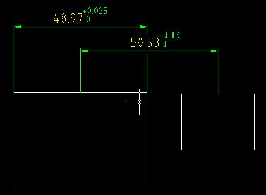

国家制图标准里面要求,尺寸线不能遮蔽文字,不知道大家有没有好的方法。- c! `' V( O1 B% |- `- X0 C5 E; D
填充有类似的功能

1 S6 _$ ~: x0 Q; }3 M0 Q' i其实我知道比你说得更好的方法,我用AutoCAD Mechanical,里面有个命令“打断标准”就可以隐藏。4 V% _# B* W; m1 C8 V7 ^$ e9 b
但是我画的图很复杂,标注很多,如果一个一个打断很麻烦。! F, t9 x+ h0 g5 b
期待更好的方法

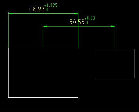

注意一下标注的顺序看看,如楼主的图,后标50.53应该可以避免你的问题

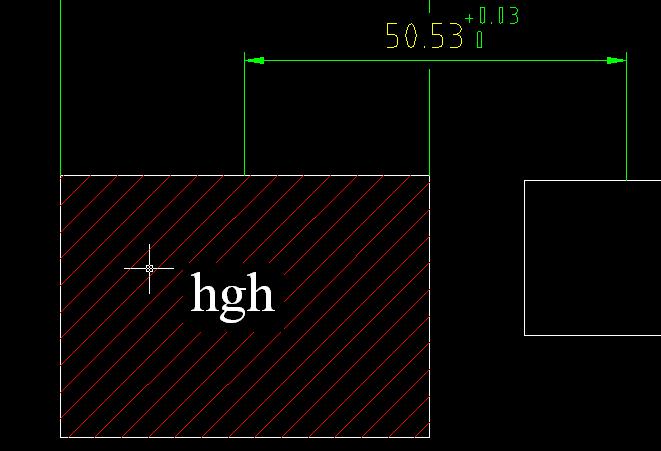

发表于 2009-11-23 13:33:23 | 显示全部楼层 来自: 中国江苏苏州
原帖由 coolwzzz 于 2009-11-23 10:23 发表 http://www.3dportal.cn/discuz/images/common/back.gif
4 t) ^- Z1 d( l4 ILS的怎么会自动断开尺寸线,是什么版本的,能说下吗?
3 k! P; `9 \/ Y& S9 d* W  y5 n7 E& [! m- A! t8 ?
) I! d6 j& r! J# Y是AutoCAD Mechanical 2007   本论坛FTP下的

发表于 2009-11-23 21:23:25 | 显示全部楼层 来自: 中国山东泰安
CAD2004版一样也能实现。  f8 B5 l" d4 z& B( ?
标注属性里更改背景和12楼一样。文字需要在文字特性里更改。
