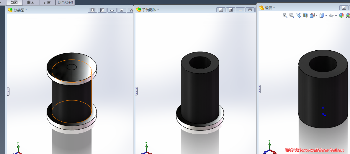

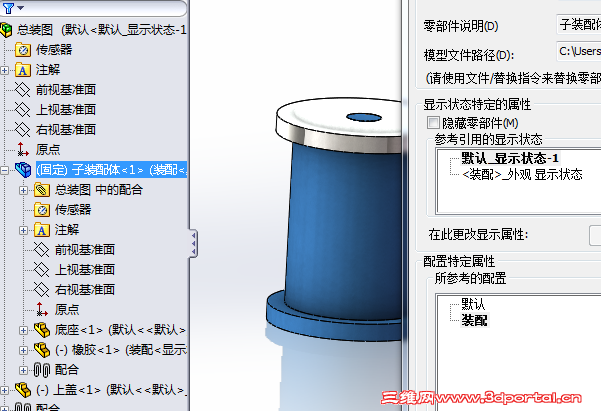

附件中的橡胶,在不受力的情况下长度为130mm,所以它的零件图中应该是长130mm,
' i1 J: R) M/ W9 h: }/ V9 H, U子装配体中也应该是130mm长,总装图中受了压力,长度应该是100mm,
4 }8 c% V& z" W8 C& s" ~我怎么也不能让这三个图中的长度同时满足要求,请高手帮我看看该怎么办?2 R' Q$ ?  P7 S" s. \
我是SW2012画的,橡胶零件图是采用两个拉伸做的,假设零件很复杂,不能用一个拉伸改变拉伸长度来做配置,
/ ?' Y2 U: P3 Y& Y也就是不要改变我的建模思路,有办法吗?有朋友说子装配体要建2个配置,不知怎么弄?7 G' k/ }0 M! l4 d" V" ~) A

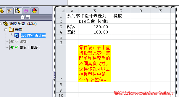

发表于 2013-5-9 08:34:18 | 显示全部楼层 来自: 中国北京

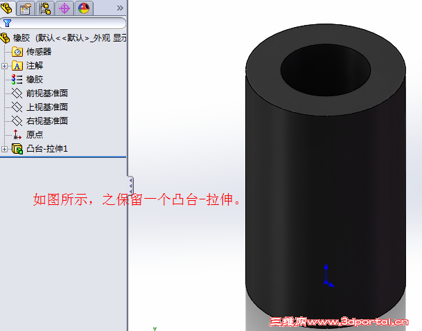

装配图只需要一个配置就好了,可以是压缩后的,也可以是压缩前的,随你选择。% A5 X& i' }4 I8 _/ Q+ P4 y' {
做法是零件图中增加一个配置,假设增加的是要用在装配图中的压缩后的配置,这样只需在装配图中右键这个橡胶零件,然后选择压缩配置;而零件工程图中引用位压缩的配置就好。这样零件工程图与总装图均照顾到了,两不误。。。

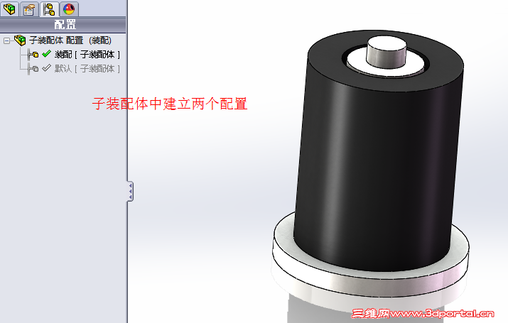

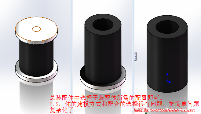

对不起,没看清题目,上面说错了,因为你这个是二重装配,在总装配体中还有一个子装配体。
. ]( t1 `/ q! `现在你有两个方法:1.在总装配体中打散子装配体,然后按照我上面说的来;2.子装配体也建立两个配置,子装配体的配置设置按照上面来,然后在总装配体中右键子装配体,选择相应的配置即可。
发表于 2013-5-9 08:59:57 | 显示全部楼层 来自: 中国北京
8 X/ [2 H( Y! f  A3 n& Z 02.png ! N+ f2 K7 k# }  I# D
03.png 5 m+ m. X8 M# X
) @2 a3 m5 w3 r/ P9 H. c8 O, t. N* I8 T
' u! J3 p: Z( C+ \& r; X

 楼主| 发表于 2013-5-9 19:10:27 | 显示全部楼层 来自: 中国湖南娄底
shyso 发表于 2013-5-9 08:45 static/image/common/back.gif
, t2 c5 C6 G6 w2 o" {0 e/ k对不起,没看清题目,上面说错了,因为你这个是二重装配,在总装配体中还有一个子装配体。$ W. T* w2 @8 z3 L# ~. `3 Y  q7 R
现在你有两个 ...

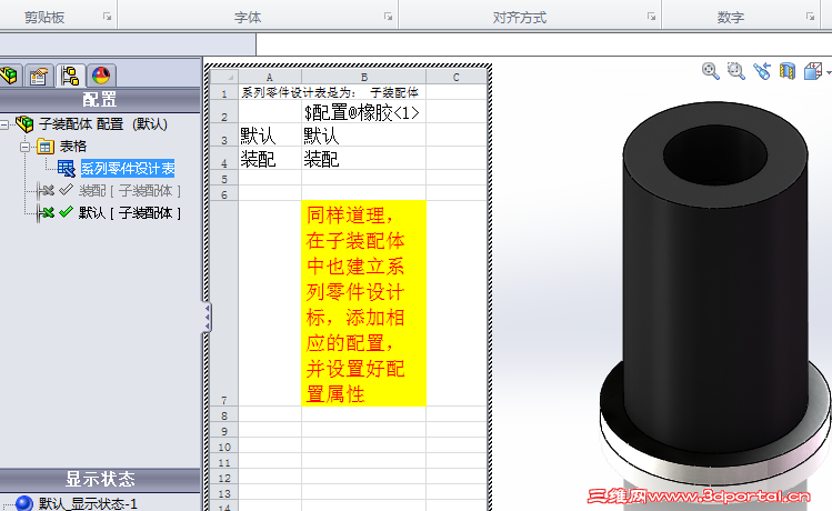

4 H, U$ Q' x' g! U2 F谢谢,按照你的方法很容易就成功了。之前我也想在子装配体里做两个配置,不过我是用系列零件设计表来做,怎么也弄不好。请大侠再帮忙看看,子装配体中的配置,如果用系列零件设计表怎么做?

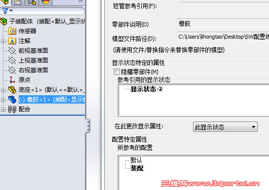

发表于 2013-5-10 09:01:32 | 显示全部楼层 来自: 中国北京
fd3d 发表于 2013-5-9 19:10 static/image/common/back.gif" \: T. z* T2 C3 y) I1 C( S
谢谢,按照你的方法很容易就成功了。之前我也想在子装配体里做两个配置,不过我是用系列零件设计表来做, ...
9 j: b) E6 o+ A1 s0 t7 z
01.png 0 Y! _# x' h# Z( H. O: T
02.png   f. B. X5 @# [4 @. }
5 X7 b- R7 W: k6 u! l 04.png
  w) g! i' }! p: i# y* ]
7 W! H, L; f) R& S0 l. t
+ b* [2 f7 m: H- b0 N, @" a

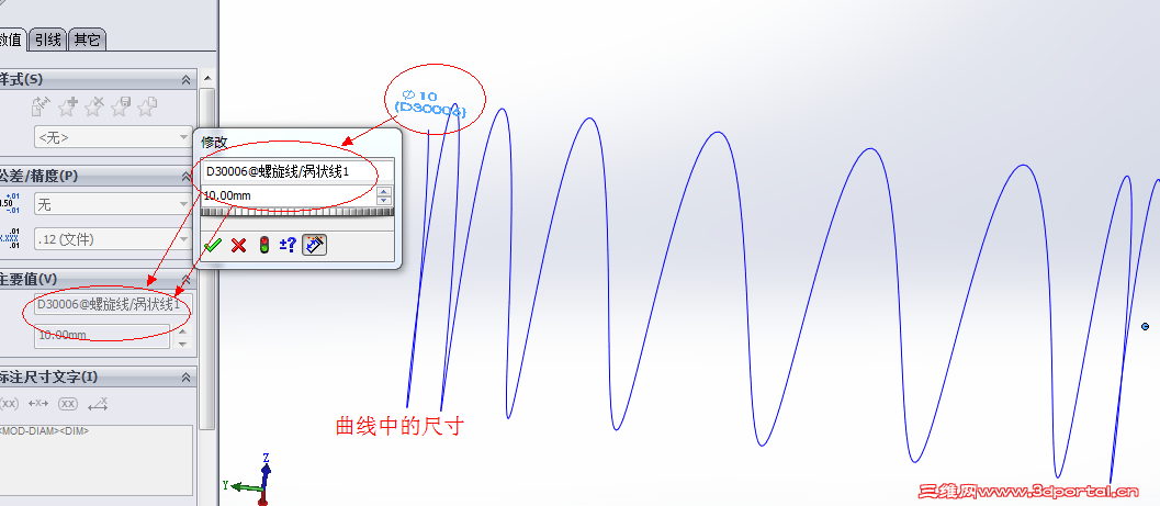

你给的链接就是我想学的,我目前只知道简易的用法,就是先把尺寸都显示出来,再插入系列零件设计表,再在图中点某些尺寸,然后系列零件设计表中就出现一些项目,手工改这些项目就能做出不同的配置。
( d0 Q8 E: M0 W. U/ }2 X你给我的链接中,弹簧的圈数、导程等项目是怎么弄到系列零件设计表中去的?是不是要事先定义变量?哪里能找到相关教程?或者你教我一下行吗?谢谢!

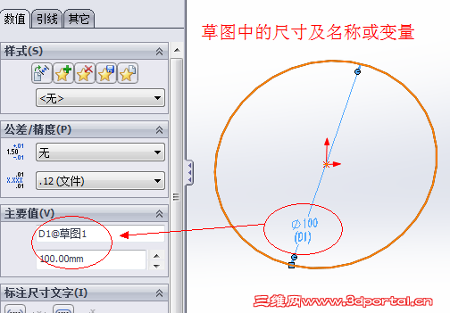

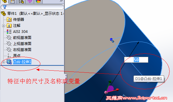

发表于 2013-5-15 10:53:07 | 显示全部楼层 来自: 中国北京
fd3d 发表于 2013-5-11 16:23 static/image/common/back.gif
" J$ ~$ f% C% X& @- T2 ~6 e你给的链接就是我想学的,我目前只知道简易的用法,就是先把尺寸都显示出来,再插入系列零件设计表,再在 ...
% `* n* A4 [0 D/ ]/ ^
首先要找到尺寸想对应的名称或说变量,然后你就可以自由操作这些变量了,对于知道点编程的人来说很容易理解吧。
# F0 h$ P. A1 ^& Z) z5 P! o 01.png 2 Q- }6 o5 {% x& C6 m
. U6 n6 t! z: _) h# }  t 03.png
$ g. [) x# S' l2 y& F1 B& }# Z0 I
