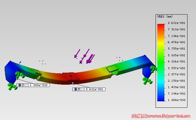

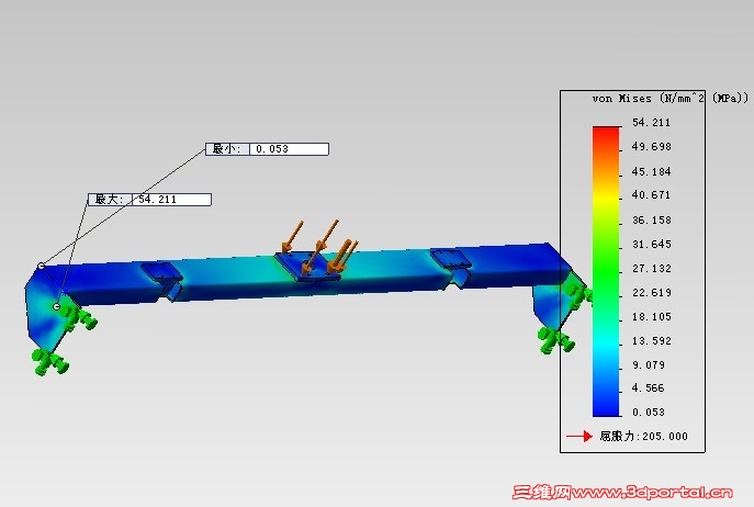

8 J0 t5 k! W1 o6 l* O各位大师好:
, Z8 G9 y3 n; Q0 |+ ? 看看我的这个应力分析。我想知道那个应力最大的是54.211是什么意思,还有位移最大是不是8mm?
5 L; W! w/ d9 T% x, F! g这个结构能不能达到负载要求,材料是SUS304,负载600N
 楼主| 发表于 2013-5-8 11:04:15 | 显示全部楼层 来自: 中国广东茂名
这个是300N的结果

 楼主| 发表于 2013-5-8 13:35:27 | 显示全部楼层 来自: 中国广东茂名
寂静天花板 发表于 2013-5-8 11:33 static/image/common/back.gif4 G! F" m' h( ]# ?" r8 \
无语,什么都不懂,你还敢分析。你分析给谁看?1 Z/ h1 ]1 r8 F, k, V
N/mm^2是MPa的意思,MPa什么意思知道吧。
$ ~3 N8 }0 [" g" M5 g! a2 H- q屈服力205MPa, ...
( B) K( F) @+ c: J$ l. w/ l% X前辈教训得是,就是不懂才问的,知道了还用问么。分析不是给人家看的,只是练练而已。

发表于 2013-5-8 14:42:24 | 显示全部楼层 来自: 中国北京
- m% M9 Z% j! f' ~% u无语,什么都不懂,你还敢分析。你分析给谁看?
5 E: \( r  t7 a% I' ]. MN/mm^2是MPa的意思,MPa什么意思知道吧。
8 K+ @* Y8 \4 _屈服力205MPa, ...
1 ?' Y4 x9 q) Q8 g4 y第四强度理论,冯米斯应力。
5 w; D1 f0 I8 n& W7 `9 P' H. D另外,不必这么咄咄逼人吧。。。

寂静天花板 发表于 2013-5-8 11:33 static/image/common/back.gif  Y1 O, ?5 n& L) a% V3 r9 N- ~6 q
无语,什么都不懂,你还敢分析。你分析给谁看?' M5 M1 _7 Y2 f  s
N/mm^2是MPa的意思,MPa什么意思知道吧。, V9 r# }3 G) r. |9 B5 p! o
屈服力205MPa, ...
- l1 R6 [: p: u! s7 o
天花板大侠也是恨铁不成钢啊,在不同的论坛见到同一个例子,还是要教育两句。
