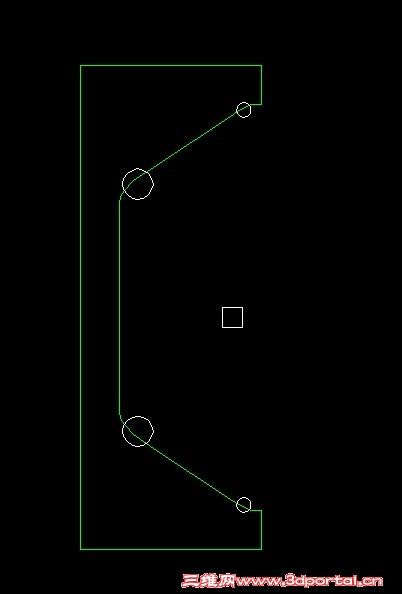

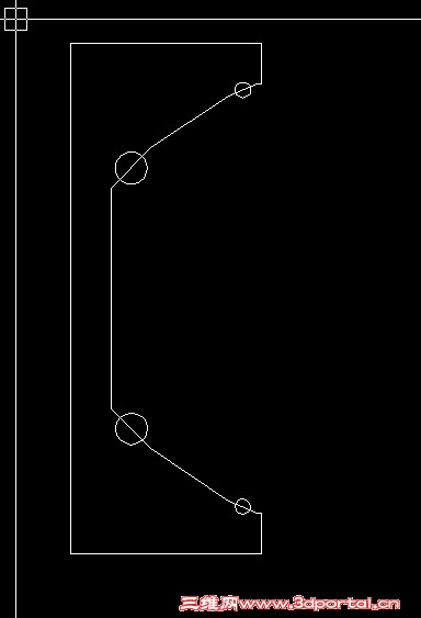

% {% N8 |. r: P5 |! @7 T$ ^用钣金展开是错误的如图           下面来张正确的展开,错误与正确的不同之处就是我图片用圆圈画的地方。附件有原图的三维实体图,希望各位大师可以帮忙解释一下是什么原因,跪谢。

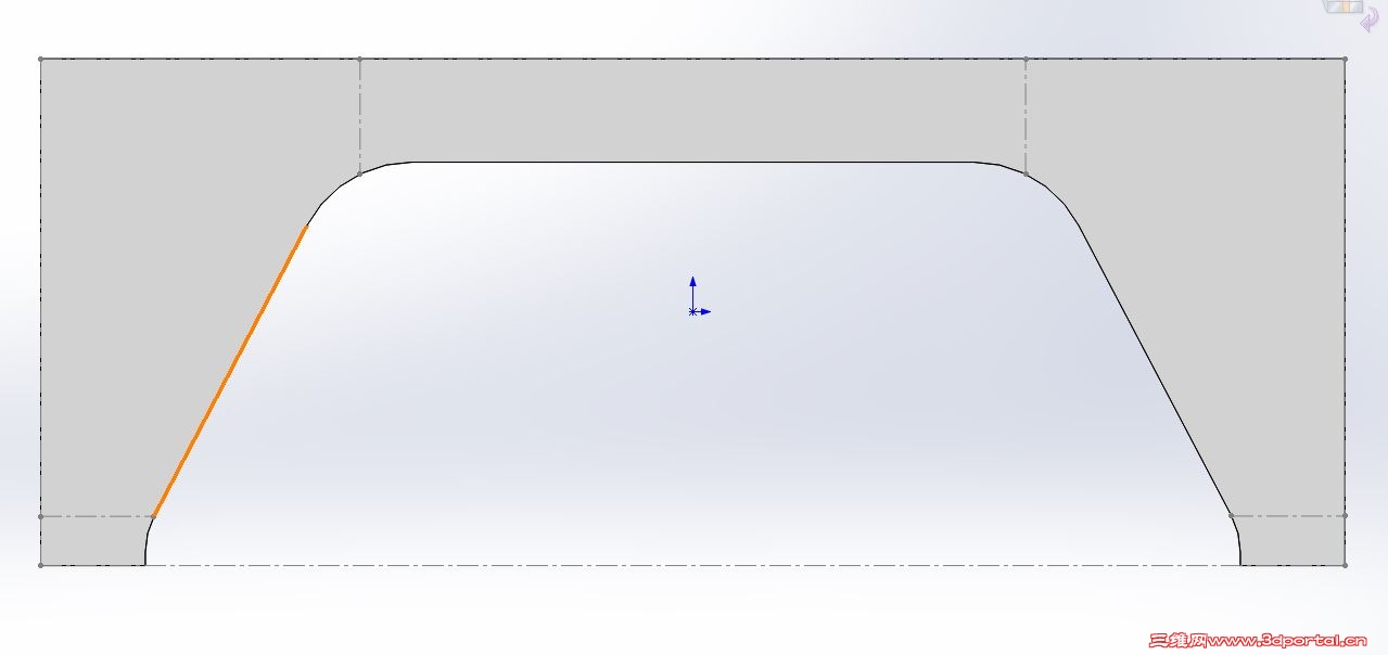

  u# D2 q5 L; i- M  Q. P你要是需要那里是圆弧的话,不是你那种切法
$ K2 R* T6 I# {; m: D! G
5 ^* j5 e6 K/ p4 z7 [; K你是要这样的吧0 O7 K& P9 ]" V0 G& k' v

你是要这样的吧
9 S$ A8 M0 q: s0 l4 c! [
对是这样的,请教该怎么切了,我在PROE也是这样切的就是圆形的展开

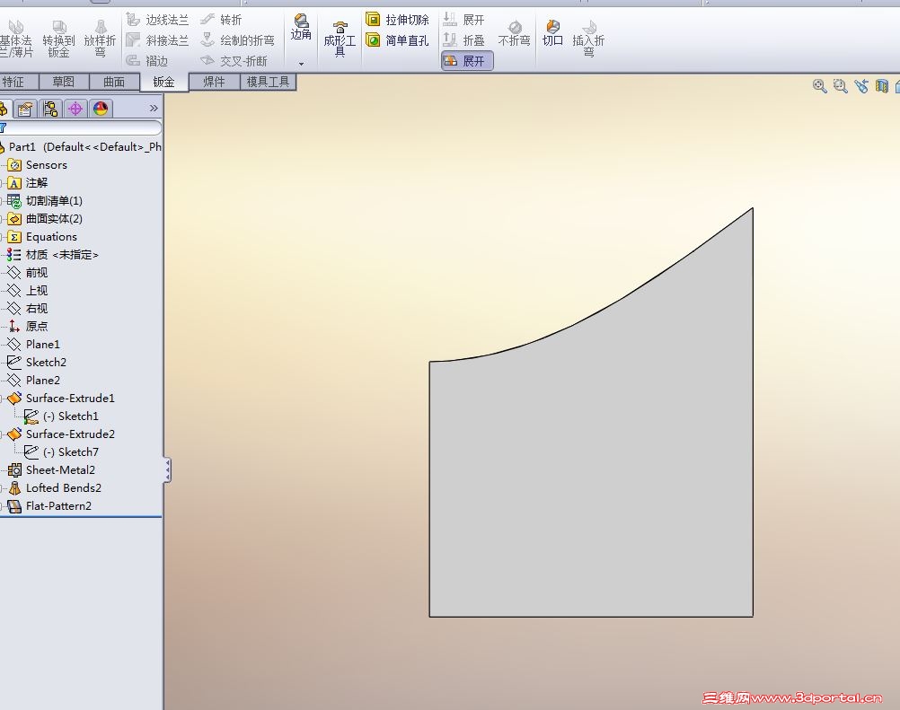

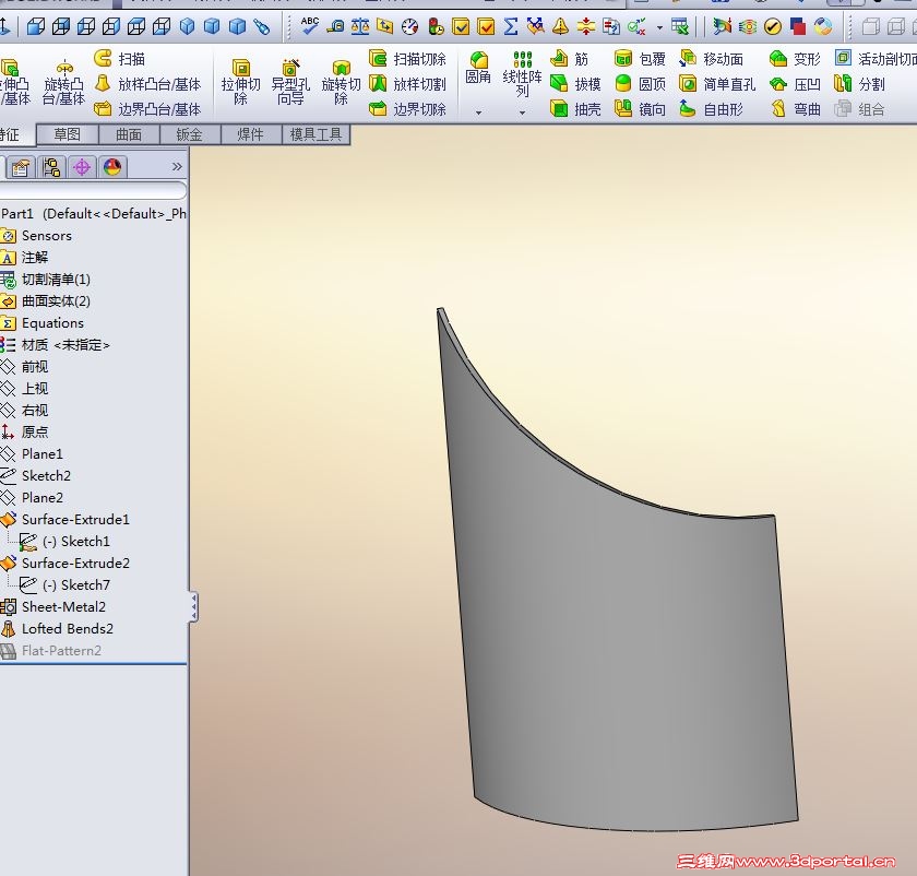

你的弧线应该是这样的。1/4圆柱斜切的椭圆,然后展开的样条曲线,不是什么圆角。

2 u# v8 ]0 X( n: H' p, J; W1 L# v2 ^; R很简单,带斜切面的钣金不要用Snap1,一定要用Snap2

9 ~2 {: u; s* F  e$ U8 c' H- p我就用过“错误展开”导致钣金件不能组装,那次是因为第一次做这外形产品没注意就犯错误了,后来用10楼所说的方法才能正确展开。
