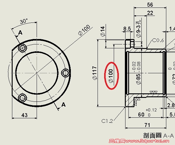

发表于 2013-5-2 22:24:10 | 显示全部楼层 |阅读模式 来自: 中国江苏南京
如图所示。; m' w0 n; l. g* K6 |# d, ?) M# v% Y
不是尺寸链。

这个是用solidedge画的工程图,sw还没研究出来

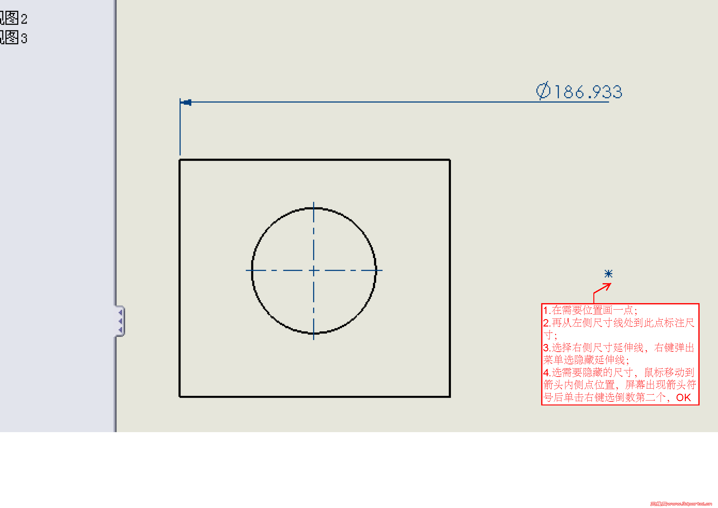

发表于 2013-5-2 23:22:26 | 显示全部楼层 来自: 中国台湾
如图,可以的!& k; S' ]. h; l2 [

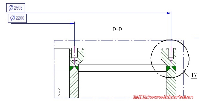

发表于 2013-5-2 23:37:47 | 显示全部楼层 来自: 中国江苏常州

 楼主| 发表于 2013-5-3 10:04:55 | 显示全部楼层 来自: 中国江苏南京
谢谢,我做出来了,补充 一下。我用的是13版的。7 I7 y+ D/ q: ^2 _, J7 L+ I
首先,尺寸必须是“DimXpert“,才能隐藏尺寸延伸线。
4 R+ z0 F- Y0 V1 W. f5 E' S可惜尺寸要手改。因为这样标的圆心线一般很远(有的要超出图纸)

发表于 2013-5-3 16:34:06 | 显示全部楼层 来自: 中国浙江温州
ryouss 发表于 2013-5-2 23:22 static/image/common/back.gif: P- e. A6 x. D* q. C7 k8 Y' h
如图,可以的!
# N- z9 C$ C# ~% ], B' ~9 w4 t' y8 b你这是小零件,能全剖到的 可以掩藏尺寸线和延伸线     如果是大零件呢? 你一般怎么做,像5楼那样么?先标个点,再覆盖尺寸?
发表于 2013-5-3 17:22:56 | 显示全部楼层 来自: 中国台湾
杀苏 发表于 2013-5-3 16:34 static/image/common/back.gif7 A! k% m6 t: f8 m- f
你这是小零件,能全剖到的 可以掩藏尺寸线和延伸线     如果是大零件呢? 你一般怎么做,像5楼那样么?先 ...
8 f3 J' y$ i. |4 U是的,大零件就要做輔助點了.
