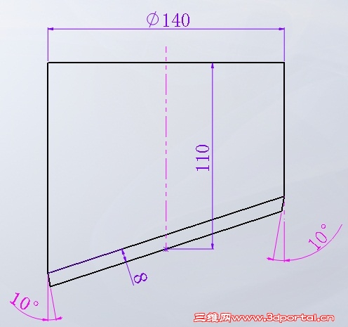

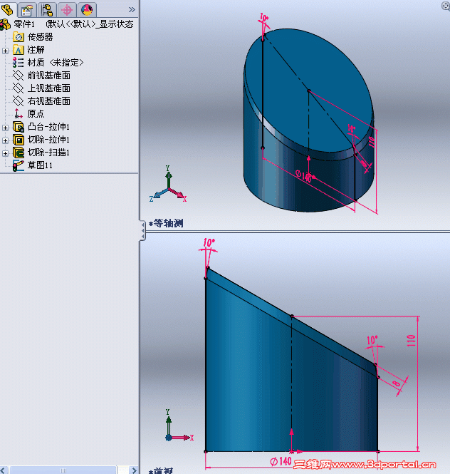

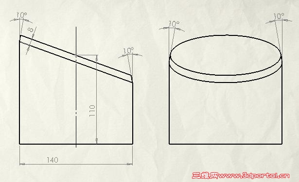

用什么办法能够快速的画出此倒角?

发表于 2013-4-28 11:24:04 | 显示全部楼层 来自: 中国广东广州
先划线,用尺寸及平行约束就可以了

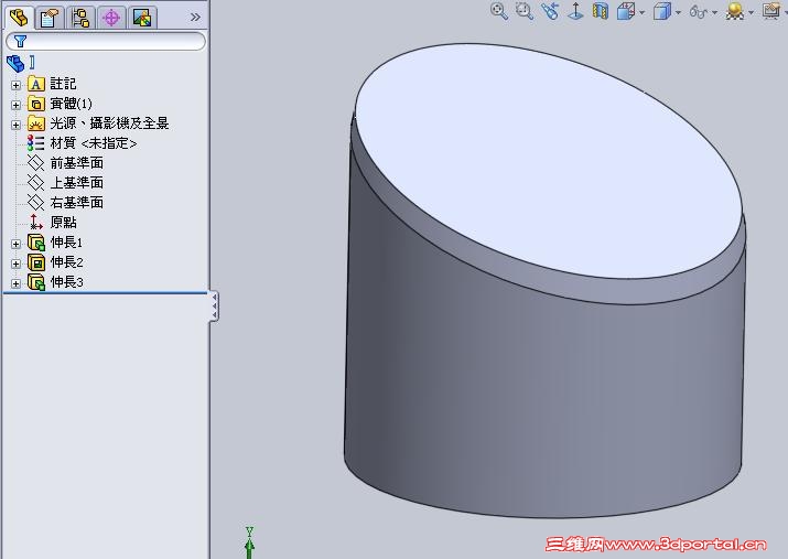

发表于 2013-4-28 13:33:13 | 显示全部楼层 来自: 中国浙江宁波
楼上画的不对吧,斜面角度好像大了.......
 楼主| 发表于 2013-4-28 13:59:40 | 显示全部楼层 来自: 中国辽宁大连
扫描的路径是什么呢 我扫描的怎么就不对 角度就变了

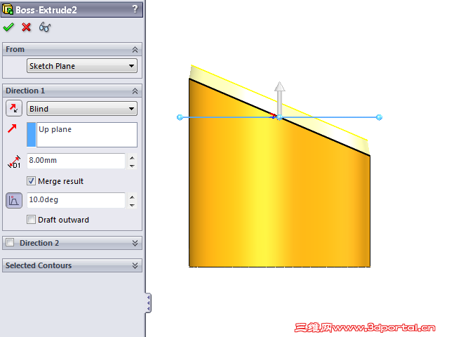

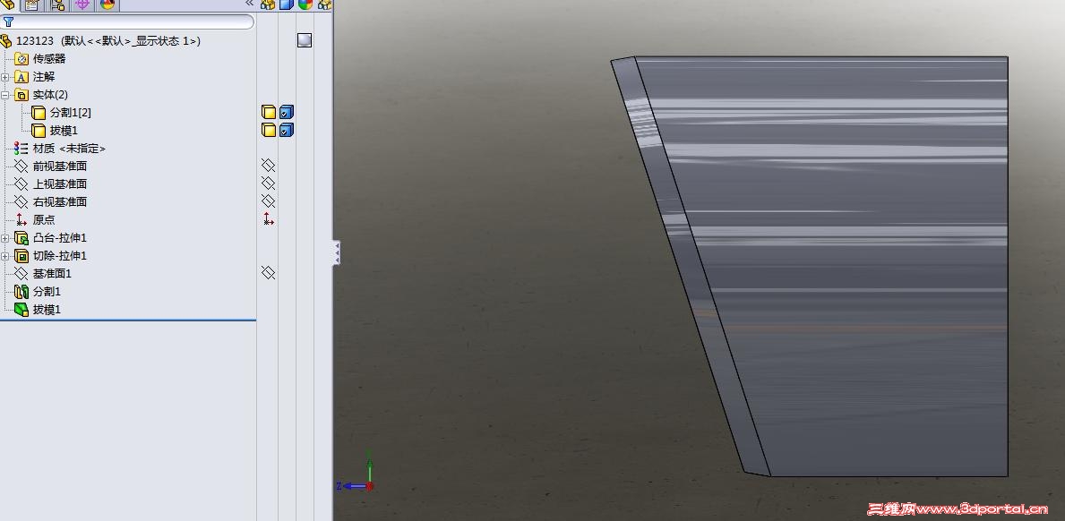

发表于 2013-4-28 13:59:43 | 显示全部楼层 来自: 中国台湾
這個斜面用拔模即可..
阿帕奇 + 3
 楼主| 发表于 2013-4-28 14:06:15 | 显示全部楼层 来自: 中国辽宁大连
试过拔模 没整出来想要的效果 麻烦演示一下
 楼主| 发表于 2013-4-28 14:14:33 | 显示全部楼层 来自: 中国辽宁大连
用拔模功能成功做出来了 关键是利用分型线 请问3楼 用扫描切除功能是如何实现的?如果扫描路径是斜面上的边线画不出来。

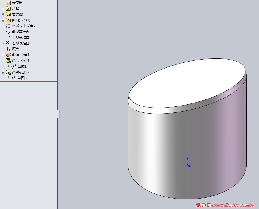

发表于 2013-4-28 15:40:34 | 显示全部楼层 来自: 中国辽宁沈阳
凸台拉伸做比较方便。2011版的。$ H. ^; D* S+ D% f) h
1 T% M3 T9 O, f: e! j. @* j1 G 斜面倒角.rar (75.23 KB, 下载次数: 23)

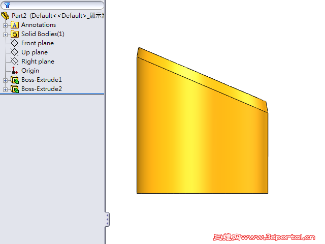

发表于 2013-4-28 16:25:38 | 显示全部楼层 来自: 中国台湾
指定方向就可以了.
- G+ w  q( ~3 O ll.JPG ; R2 L+ ~9 G3 s' D* _# \( q# h
lll.JPG 8 g( N+ D: k) S& r& w& f
ll.rar (60.66 KB, 下载次数: 25)

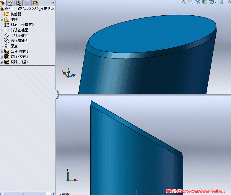

发表于 2013-4-28 16:48:19 | 显示全部楼层 来自: 中国浙江杭州
junqingde 发表于 2013-4-28 14:14 static/image/common/back.gif0 n) ~9 w$ G" l3 ?& a& E
用拔模功能成功做出来了 关键是利用分型线 请问3楼 用扫描切除功能是如何实现的?如果扫描路径是斜面上的边 ...
0 N1 }; P. Z) h0 N  I! K5 ?" o! ^
哎,拔模才是正途,可惜没想到$ w' X, y! \- W+ f) L. ?5 ~
扫描要麻烦一些,不过做出来的尺寸也勉强对了
4 X5 x3 s: Q7 m, a) L. c7 s' g 1.gif

发表于 2013-4-28 18:19:04 | 显示全部楼层 来自: 中国上海
这个标注就有问题,没有可操作性
发表于 2013-4-28 18:20:23 | 显示全部楼层 来自: 中国上海
倒角也不是这么标注。
发表于 2013-4-28 18:21:30 | 显示全部楼层 来自: 中国上海
先去学习一下机械制图与国家标准

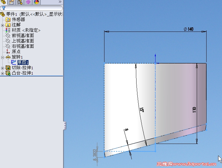

发表于 2013-4-29 09:04:06 | 显示全部楼层 来自: 中国河南漯河
+ X" e' e/ ]( Q, a& j1 ~; i8 `6 @$ G. D7 c, U. z9 W' ~* o. x
这是我画的 sw20137 d1 e0 y( ~1 e, A0 j
拉伸.rar
67.29 KB, 下载次数: 19
拔模.rar
67.37 KB, 下载次数: 13
发表于 2013-4-29 09:55:13 | 显示全部楼层 来自: 中国浙江温州
个人感觉,操作出来时没问题,但楼主图纸尺寸缺失............
发表于 2013-4-29 11:05:22 | 显示全部楼层 来自: 中国台湾
! y3 q6 x( ^2 y6 ]  [6 P1 x
$ v9 i; Z5 ^4 {/ m. V) C2 b用拔模功能成功做出来了 关键是利用分型线 请问3楼 用扫描切除功能是如何实现的?如果扫描路径是斜面上的边 ...
! L& \3 D, ]9 ?/ N利用基準面、草圖直線都可以做的…不需用到分模線
5 G6 o! ?) t; \# P% u9 Y* N; d! }2 m' f4 y1 r" ^, j" T
1.png # B8 K7 u4 T! K# L5 k8 ^& R# F
