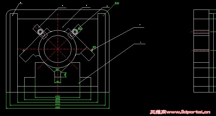

[已答复] 谁能帮我看看这个图的对刀装置怎么弄。谢谢了
发表于 2013-4-25 16:55:27 | 显示全部楼层 |阅读模式 来自: 中国湖南岳阳
无对刀装置(镗套?)。
4 }* a  |, g' x* {4 }
洪哥 + 2 鼓励内容完整的求助帖
发表于 2013-4-27 18:48:25 | 显示全部楼层 来自: 中国山东烟台
装夹完毕,直接找定位的外圆部分的中心就行,
asdolmlm + 2
 楼主| 发表于 2013-4-27 21:50:46 | 显示全部楼层 来自: 中国湖南岳阳
mengfansheng 发表于 2013-4-27 18:48 static/image/common/back.gif
+ a0 J% Z' ~% \/ Y6 j7 |! y装夹完毕,直接找定位的外圆部分的中心就行,
, f( {2 I& E- n) L# n0 a    镗180孔。  镗刀选多大呢?.
发表于 2013-4-27 22:13:05 | 显示全部楼层 来自: 中国江西九江
只要小于180、在不碍事的情况下,越大越好、 刀杆太细容易震刀,还有吃刀不多
洪哥 + 3 感谢帮助
 楼主| 发表于 2013-4-27 22:40:56 | 显示全部楼层 来自: 中国湖南岳阳
asdolmlm 发表于 2013-4-27 22:13 static/image/common/back.gif1 |  ?( Q0 F' q, k4 ^
. z4 C: _$ w5 L: r
   我就是不知道小于180的最大镗刀是多少
发表于 2013-4-28 07:38:04 | 显示全部楼层 来自: 中国山东烟台
这要看你要选择什么品牌的刀具,还有就是你镗的孔有多长,你机床所允许的刀具最大承重,,建议你找一下刀具商,这个问题就很好解决了
洪哥 + 3 感谢帮助
 楼主| 发表于 2013-4-28 12:41:56 | 显示全部楼层 来自: 中国湖南岳阳
mengfansheng 发表于 2013-4-28 07:38 static/image/common/back.gif
. y/ p7 @4 C1 J, u这要看你要选择什么品牌的刀具,还有就是你镗的孔有多长,你机床所允许的刀具最大承重,,建议你找一下刀具 ...
0 Y% }+ |, F4 W
  我现在是做毕业设计,这些东西从没接触过。   " i' y+ y' ]8 C2 d6 i0 }1 C
