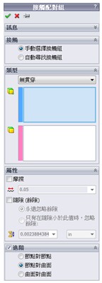

定义接触组(局部接触)为组合件及多本体零件中,必须定义组一及组二像素之间的接触。
$ k; W( H: C; U6 P- y& E; e9 J        手动选择接触组一以及组二像素
8 q" N) G% Q' ^( W5 m        选择接触类型8 N( F% Q, ?' y- d% v
        若需要的话,可以考虑选择“摩擦”或“缝隙(余隙)”1 @# Q7 O9 W1 W% D. H; q
–        会增加求解复杂性,除非必要否则不要使用
. _' R$ X! ?, j% Y6 B" _9 Y9 m–        真实情形的摩擦系数不易量测及控制,因此使用时要特别注意- \* J5 y* M5 X. R! F
–        永远忽略余隙,不论使用者定义面接触组之间初始距离为何. Z8 `* Z, e8 y; B# L- A
        进阶选项设定,选择接触型式(仅无贯穿和收缩配合可以设定)$ X0 X! p) {# u' f$ @- _- S
3.jpg 5 N  z! q" I$ k  `1 D

. J8 C% `0 D/ N* I( L1 |; n节点对节点(Node to Node)
  Q# C, r) h; n0 x) y. p  L0 |        间隙元素
% Q0 j5 I6 r6 j! j9 m; o  f/ O        仅适用于初始接触的面
( y& i$ a& m& y3 a        假设接触正向力方向以及接触点在分析过程中不会改变  p1 [1 X: r, N/ E( y" L
        施加的力量必须与接触正向力互相平行
- _$ ?- Y, b" m, u8 O! ^+ Z3 r: |        若有滑动情形则不适用此选项" p  K. u! s( V# p- H! b) d! w1 b
        接触面应该要相对平坦或者平行
8 ]: M$ w3 P( W( R5 B" n& t4 V        SolidWorks Simulation会在来源面及目标面之间建立同位节点,节点之间不会互相合并8 t, ^9 C& o) k
