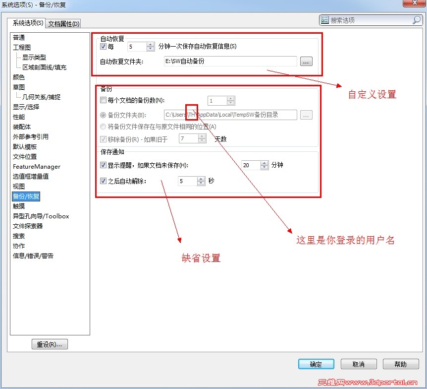

·¢±íÓÚ 2013-4-26 14:47:21 | ÏÔʾȫ²¿Â¥²ã À´×Ô£º Öйúɽ¶«Î«·»
µ½ÕâÀïÕÒÕÒ¿´£¬×£ÄãºÃÔË¡«¡«

 Â¥Ö÷| ·¢±íÓÚ 2013-4-27 09:36:32 | ÏÔʾȫ²¿Â¥²ã À´×Ô£º ÖйúÉϺ£
ffda ·¢±íÓÚ 2013-4-26 14:47 static/image/common/back.gif+ t7 b6 E6 K1 z5 b2 m: J. f8 @
6 x, V0 ?4 R+ M# W5 b- G0 ^; {! C! s" x
¸Ðл°¡°¡°¡  Ì«¸ÐлÁË  ¾ÓÈ»ÕÒµ½ÁË  ¾Í°´ÕÕÄãµÄ·½·¨ ¡£¡£¡£¡£¡£Ä¤°Ý¡£¡£¡£´óÉñ
