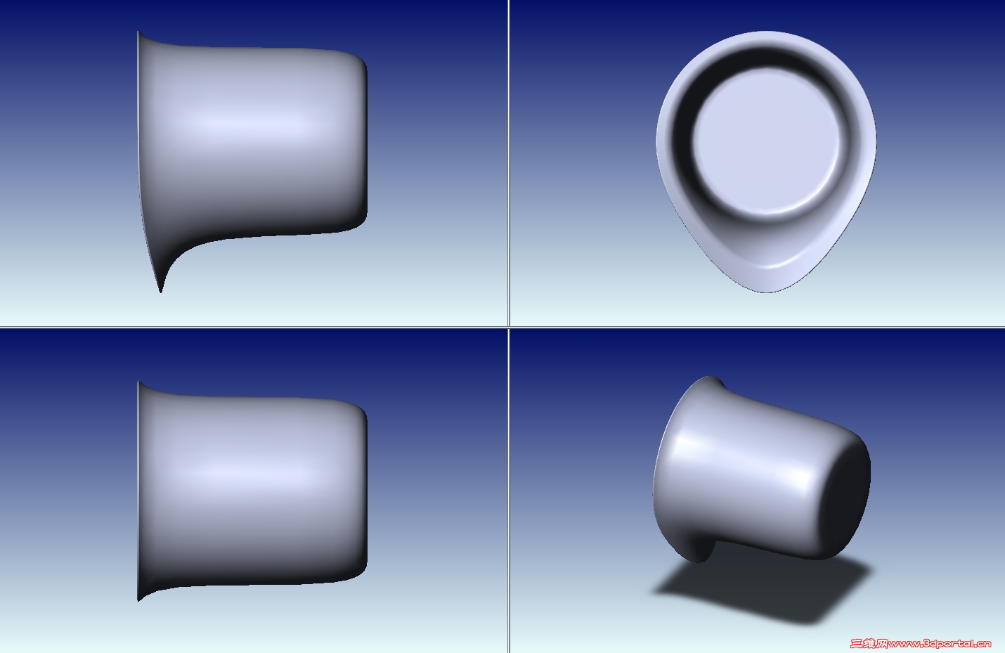

如图!大神给做下

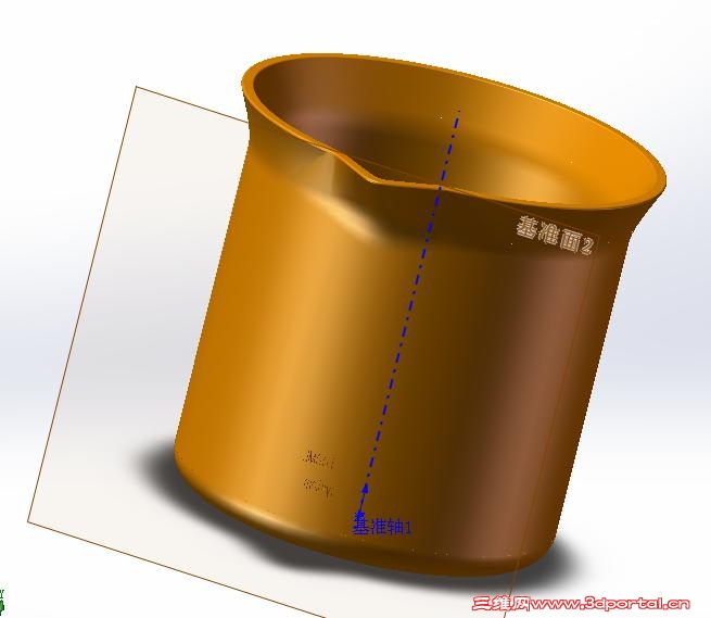

发表于 2013-4-24 16:07:10 | 显示全部楼层 来自: 中国辽宁大连
; w$ O; ]( l. j; N* X
1 O4 A9 Q4 L5 H  B. l看看这个还像吧
零件1.zip
2.19 MB, 下载次数: 46
阿帕奇 + 3

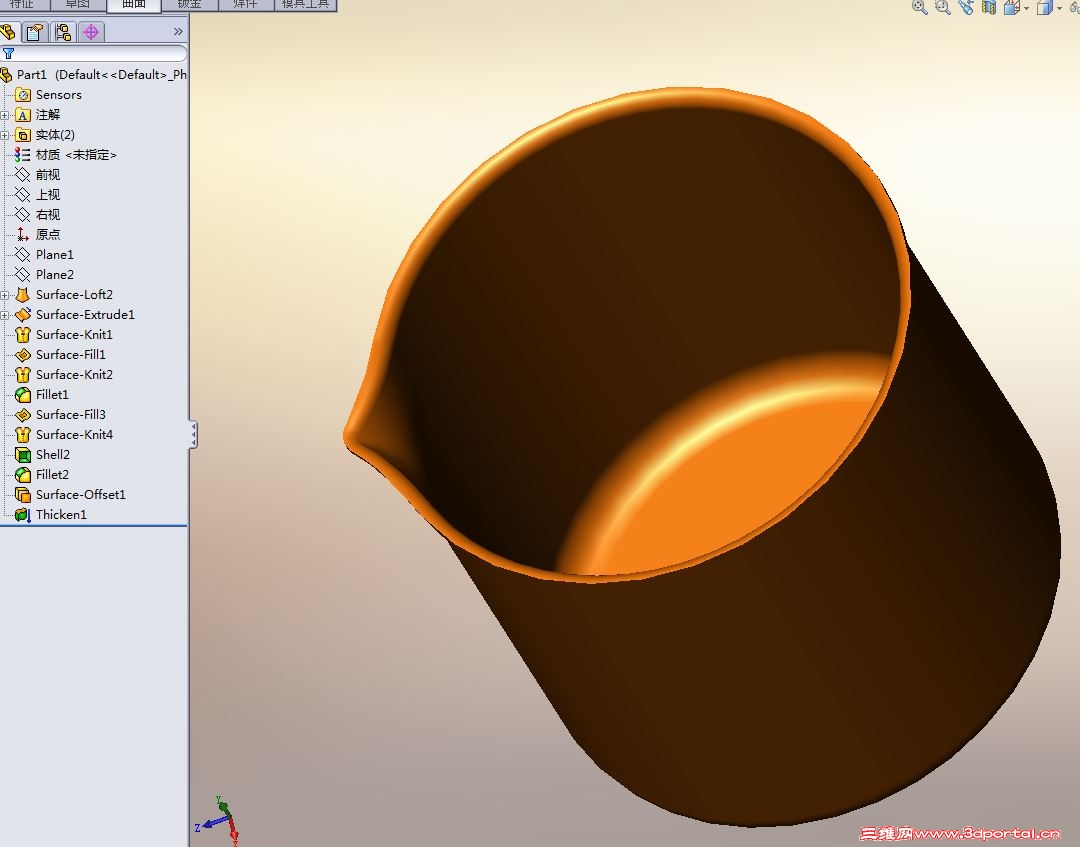

发表于 2013-4-24 17:19:13 | 显示全部楼层 来自: 中国北京
两段放样曲面!

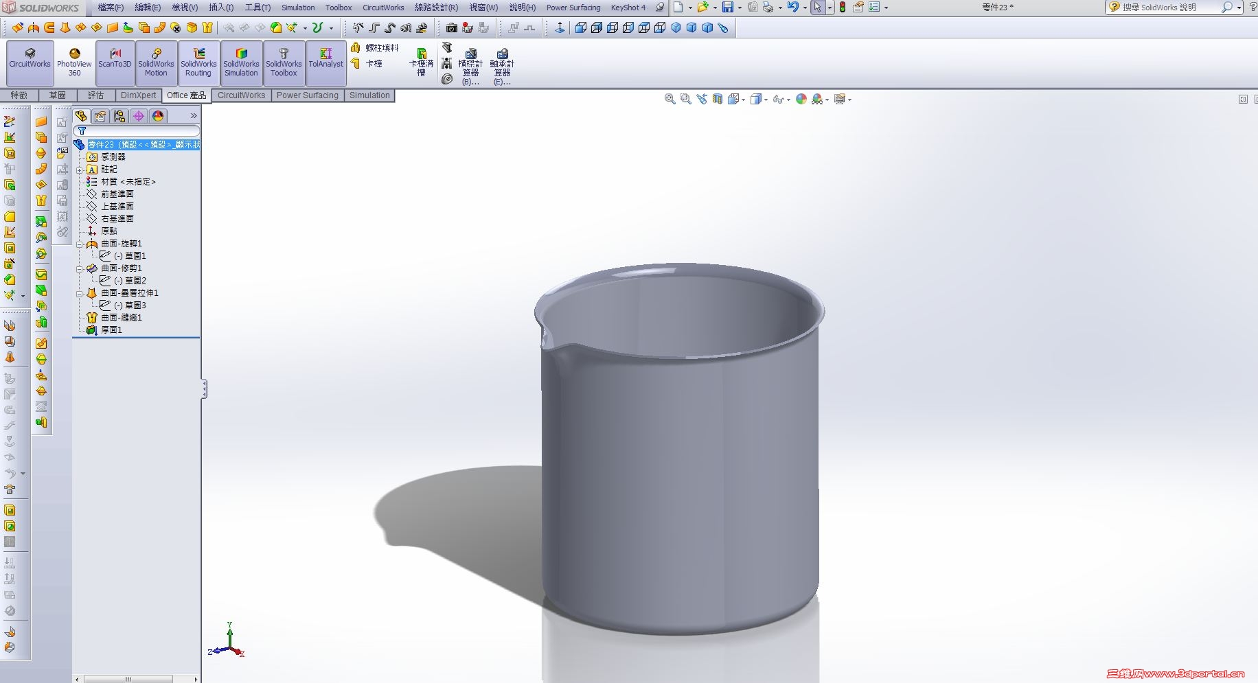

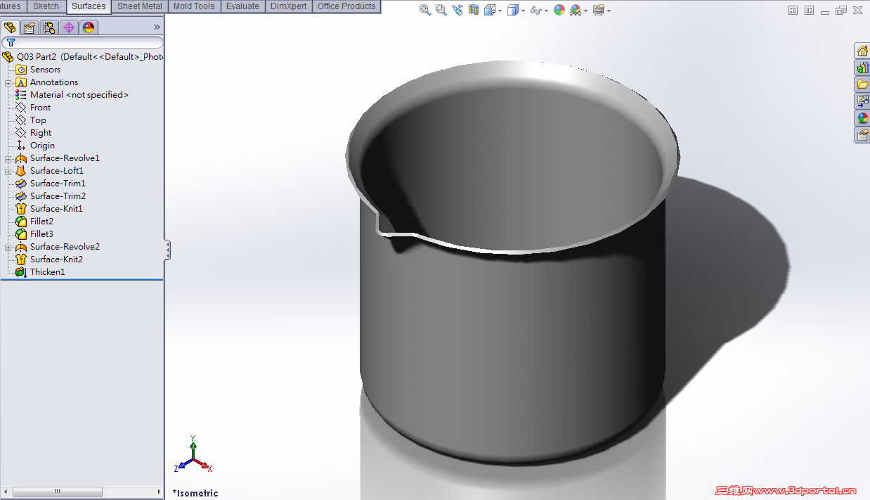

发表于 2013-4-24 18:20:11 | 显示全部楼层 来自: 新西兰
  W! z0 j% N$ y, m1 D9 C
4 ^6 f, E0 m& E: N/ u% z3 D. e8 ^
請參考附件,SW2012SP5
. o: Z9 H" d; w: [3 Q& w
( V' v# a) q$ d' `' Z Q03 Part2.rar (129.21 KB, 下载次数: 13)
阿帕奇 + 3

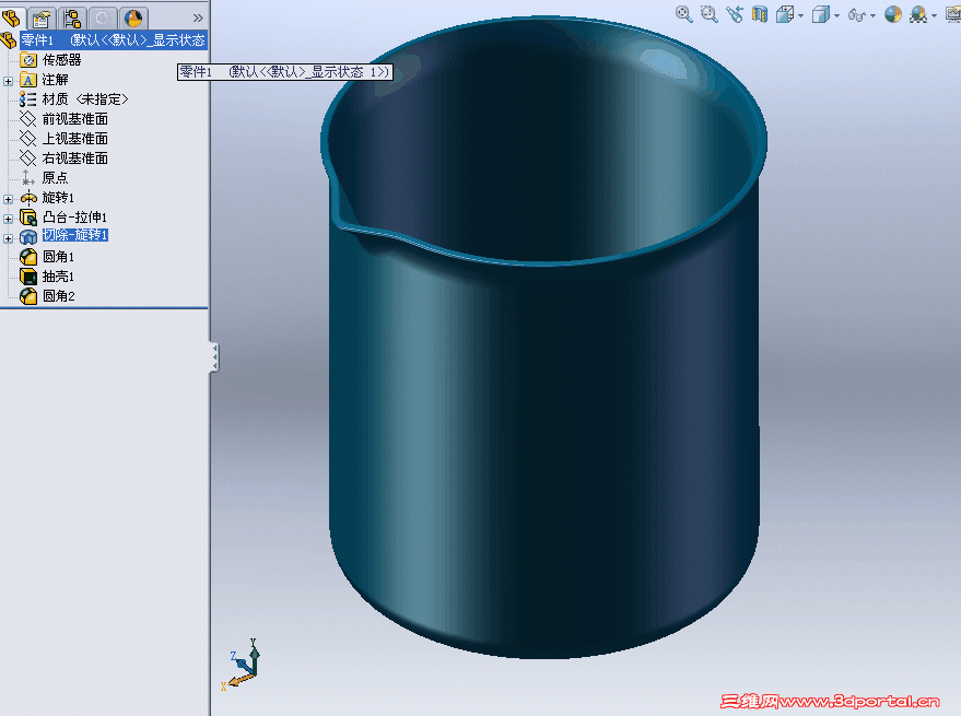

发表于 2013-4-25 11:05:16 | 显示全部楼层 来自: 中国河北保定
无标题.jpg ) S8 v' e4 ]! g3 e6 b8 g
npower做得,勉强看看吧,呵呵

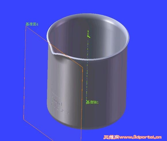

发表于 2013-4-25 14:54:18 | 显示全部楼层 来自: 中国浙江杭州
杀苏 发表于 2013-4-25 11:47 static/image/common/back.gif
* t- z4 ^$ Q& a8 m$ Q/ e* r. q源文件看看
- P9 d/ E6 _  `0 Q& u  ]公司前些天装了个图档文件加密软件。
" g6 J1 a3 r' l& r3 r! T如果打不开,还请朋友见谅!
杯子.rar
293.51 KB, 下载次数: 12
文件版本:2012
