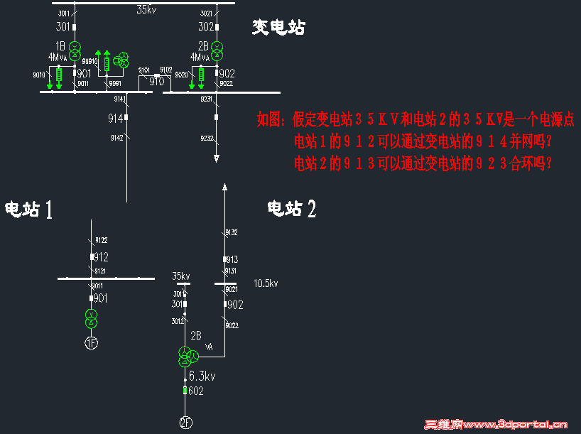

变压器上下级联接对其联接组别有什么特殊要求配合?注意不是并联运行!!
2 R  V4 B8 C. R# j6 {8 b$ ~针对双侧都有电源的情况,中间的变压器上下级是否一定要星对星,角对角?& H6 X3 p7 J. }% V/ h+ T3 X. Q
我在网上看到这样的说法:相位不同,只要不是并联运行,不必考虑。不知道对不对?

看是不行,我感觉像变压器并联运行,首先要考虑条件有1)高低压侧的额定电压分别相等,运行实际变比应相等;(2)连接组别要相同;(3)短路电压标幺值(百分值)相等。
发表于 2014-7-17 08:41:34 | 显示全部楼层 来自: 中国广东广州
这个楼主已说明不是并联,相当于上下级的关系。比如变电站的电力变压器大多为YD接法,但配变可用Yy,也可以用Dy,Yz等,所以不是并联的话对联结组别没有特别要求。
