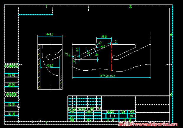

各位看哈这个零件咋画呢,主要是 在除料的时候,怎么除料1 a* G5 P5 ~0 Y# A  e3 j

这个零件最终是需要包覆 做出来的,SW   谢谢

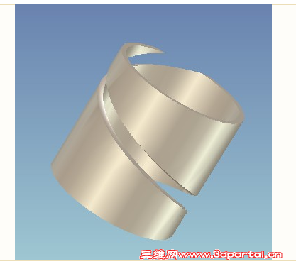

发表于 2013-4-16 11:50:27 | 显示全部楼层 来自: 中国江苏无锡
我觉得还是用扫描画就可以了

发表于 2013-4-16 10:18:30 | 显示全部楼层 来自: 中国河南郑州
- `! _$ m( t6 Q! a. R. T4 J
1 h7 x. c! T  D4 I3 [6 d  d: G试试包覆,应该有效的

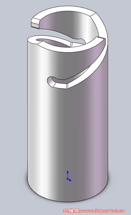

 楼主| 发表于 2013-4-15 19:15:01 | 显示全部楼层 来自: 中国四川自贡
这是我最初画的 有一个问题就是 在除料的时候是用园跟着曲线放样除料,6MM两侧就是圆弧不是直碧,各位看哈咋画呢
