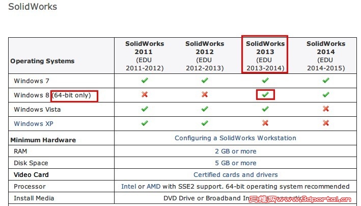

发表于 2013-4-15 14:31:35 | 显示全部楼层 |阅读模式 来自: 中国福建厦门
近日想更换操作系统,Windows 8,请问大家,该操作系统下,SolidWorks哪几个版本可以安装呢?/ u/ L9 ]$ f: W- G2 k! K: `6 c
: a2 M" H$ Q* P* c! t) W2 s
主要考虑:2011、2012、2013这三个版本。# f, [# W* q0 {: g7 w/ u3 P
, E& E, [, i) h2 I5 t# _1 ^$ l1 N32位、64位操作系统都可以吗?
  V7 z9 s- X! E  L! l/ u- ^. C$ J+ L# K. J( _) c' A- g  p7 Y, A
如果不行,可能还是用Windows 7了。
发表于 2013-4-15 14:36:43 | 显示全部楼层 来自: 中国浙江宁波
5 C4 E. w% \) a! A! P
/ w* c: M* n/ [; `: c只支持2013 64位

发表于 2013-4-15 15:01:51 | 显示全部楼层 来自: 中国四川德阳
win 8可以装solidworks2009 64-bit。我昨天试装过
发表于 2013-4-15 15:10:56 | 显示全部楼层 来自: 中国山东济南
截图看到 2014 了
发表于 2013-4-15 16:58:48 | 显示全部楼层 来自: 中国安徽合肥
只支持2013以上版本的,
发表于 2013-4-15 18:35:29 | 显示全部楼层 来自: 中国浙江杭州
完美支持的是 SOLIDWORKS 2013 的 64位版!!
7 A4 X# P+ o6 F, ~. e% L: u: X+ D2 O7 w" g7 z
但32位WIN8,也可以安装32位的 SW.;

发表于 2013-4-16 13:20:48 | 显示全部楼层 来自: 中国山东烟台
64位win8安装过solidworks2012(64位),可用!
发表于 2013-4-30 18:18:09 | 显示全部楼层 来自: 中国浙江宁波
win8打开sw2013好慢,要一刻钟左右
发表于 2013-5-6 13:20:29 | 显示全部楼层 来自: 中国台湾
64位win8安裝過solidworks2011(64位),無問題
