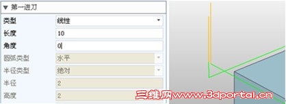

1.     直线进退刀:适用从需要从外部进退刀的粗精加工方法,由长度和角度控制,参数设置如下图:

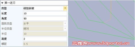

3.       倾斜直线进退刀:适用于零件硬度不高情况下,型腔开粗或型腔底面精加工,由长度、高度、角度来控制,参数设置和刀路轨迹如下图:

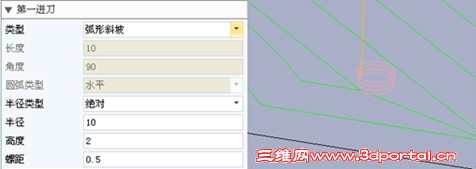

4.       倾斜圆弧进退刀(螺旋线进退刀)适用于零件硬度较高情况下,型腔开粗的加工,由圆弧半径、螺距、高度、圆弧方向控制:

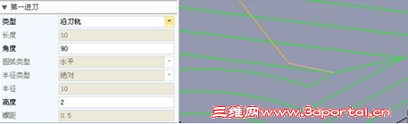

5.       沿刀轨方向进退刀:适用于对加工表面质量要求较高或者高速加工,由角度和高度来控制参数,效果如下图:
