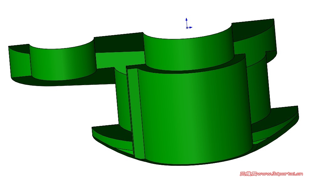

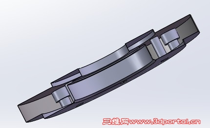

重装之后,原零件点剖面视图观察截面时,所有实体都变成空壳了,只有外表面,但明明都是实体模型啊。: u2 x8 L7 F3 |1 u7 H3 ^
肯定是显示问题,但我不知在哪里调整,哪位遇到过这种情况。

我估计原因有两个:1、显卡驱动出现问题。  2、建立实体的时候误操作为薄壁零件
 楼主| 发表于 2013-4-16 16:16:24 | 显示全部楼层 来自: 中国河南郑州
绝对是实体零件,原来的实体零件也变成这样了,但进入工程图,剖视图正常,是实体。肯定是什么显示选项的问题,就是不知道在哪里!或许如楼上所说,是显卡驱动问题。

麻烦着呢!楼上仅是空壳,还算完整,本人的还缺少平面,面变形,只有外观改为纹理,才会正常.但是剖视后,也是正常的,sp5.0/4.0.都试过,现象一样的,而本机安装着2010就一切正常.
发表于 2013-6-6 16:10:21 | 显示全部楼层 来自: 中国山东青岛
模型杂乱,模型平面缺失破碎-------------已解决.更换显卡驱动程序即可.

用2011画的到了2012全变空壳了看着难受
发表于 2013-7-17 11:13:04 | 显示全部楼层 来自: 中国浙江宁波
找到问题了, 显示剖面盖 哈哈
