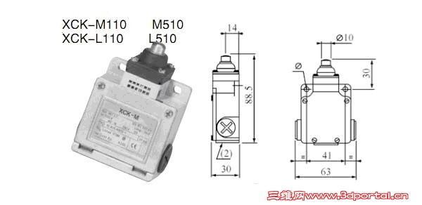

谁知道施耐德的限位开关型号是XCK-M110,有没有相关的资料介绍一些具体的尺寸,对于电气不是很懂,也去施耐德官网查过,没有看到相关型号的介绍,求帮助,谢谢各位大大

XCK-M110行程开关概述XCK-M110行程开关外壳采用特种合金金属,适用于交流50~60HZAC380VDC220V,交流10A的控制电路中,作为机床、机械的自动控制、限制运动,传动机构动作或程序控制之用。
2 @! w. a3 A5 E( c; w2 b6 @. \能工作在-25~+40的环境温度中;海拔2000m;防护等级IP65;符合IEC337-1GB14048.5-2001标准: k& u8 d3 _- \- \! [/ u
双回路型限动开关,价格经济
6 y8 N8 Y, Y3 R- g% k: k4 m
外壳由特种合金金属组成,结构坚固耐用
- q. c. v$ i3 \# q+ {7 e; Q
体积小,可防水、防油
5 h, T# h  T# P4 K* n5 F' D+ ^
内藏微动开关有双簧片结构,机械寿命更长
6 o( J/ `0 m/ J4 K' m6 ^* n
具较大之OT动作
1 b* _% s( S8 J6 g5 @
容易配线之导管设计
' H! M/ g. C, e; z9 x/ h! K
引动器种类多,方便使用,可随意调整所需之动作位置
9 `+ e4 G) s$ v" {( Y+ V* G* m外形结构尺寸图
2 l) S- b* H4 z3 j% Z0 b( A+ u
Pic.jpg ' _( b4 p! c- j5 U5 E0 E" ?
: ?  B9 k8 k( R" J1 k# V5 m/ i2 v
产品名称:XCK-M110行程开关" G/ }# t/ S8 Z1 s+ Z. u
型号:XCK-M1105 `$ K8 H; @' o8 i
声明:适用交流AC 380V,直流 DC 220V。本页XCK-M110行程开关的接线图、外形尺寸及文字等信息仅供参考用,如有改动不另行通知。% M( l  V( ?! k! C

" Z5 ~1 k& N) D9 N非常感谢大神!你这个资料是在网站上的,还是文本资料,方便给我发一份不?
