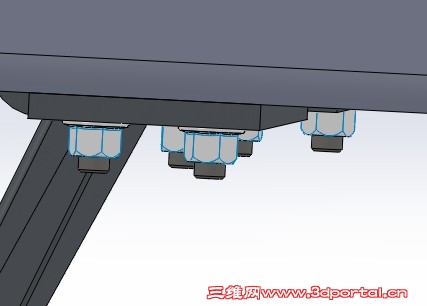

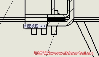

装配体上的螺母是我自己画的,装配上以后,打开工程图上面确不显示螺母,明细表上有,图上没有,是怎么回事,求帮助
 楼主| 发表于 2013-4-10 08:34:31 | 显示全部楼层 来自: 中国辽宁铁岭
寂静天花板 发表于 2013-4-10 08:19 static/image/common/back.gif, S1 y4 @; a( h1 x$ a, I/ \
图呢,无图无真相
) _0 K. M- r% x4 w有图了!!!!!!!!!!!!!!!!!!!!!, ]8 Z% a' v8 w0 y

会不会是在工程图中把这个零件隐藏了?

工程图视图的下拉菜单里,看看装配体的部分零件是不是被隐藏了。
发表于 2013-4-10 16:09:00 | 显示全部楼层 来自: 中国辽宁沈阳
点击 视图左边出现剖面视图选项 选择显示曲面实体,应该就可以了 你这个螺母好像是存成的曲面试试
 楼主| 发表于 2013-4-16 07:42:42 | 显示全部楼层 来自: 中国辽宁铁岭
benz9020123456 发表于 2013-4-10 16:09 static/image/common/back.gif' N; p3 L! G, D$ M9 r2 q# i
# n% ~9 k- Z' m' \1 ?. i& A+ Q: r谢谢  问题已经解决了
