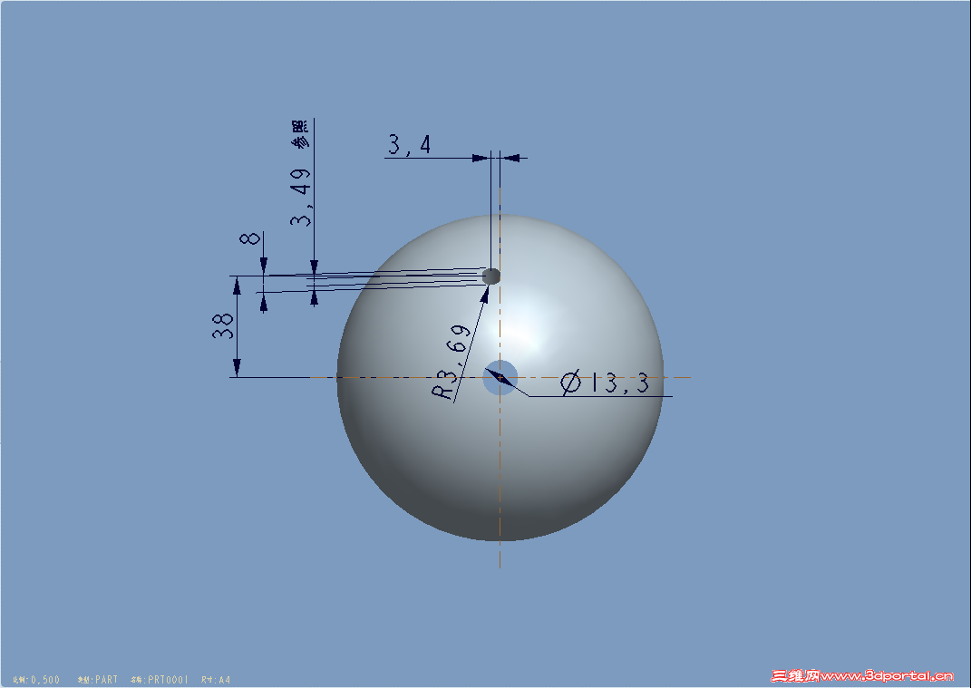

给个CAD的尺寸你,你能帮我用PROE做么?
 楼主| 发表于 2013-4-8 15:23:36 | 显示全部楼层 来自: 中国广东佛山
有大神能帮我用PROE按照图中尺寸做出来吗?感激不尽

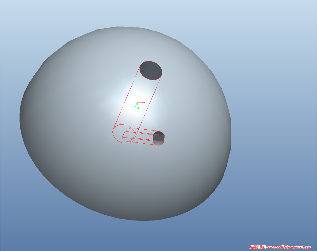

C:\Documents and Settings\Administrator\桌面\yingzu-1
# w+ D$ m$ I3 q! w# b- v1 h画了一个孔
yingzu-1.zip
111.61 KB, 下载次数: 3
 楼主| 发表于 2013-4-8 16:45:31 | 显示全部楼层 来自: 中国广东佛山
阿翔123 发表于 2013-4-8 16:37 static/image/common/back.gif, c  O4 Z& S4 c' L
C:\Documents and Settings\Administrator\桌面\yingzu-15 p: H7 O$ q+ @! e4 s+ [
画了一个孔
! s8 J/ i7 S; p' ]' J% m6 m- q小的那个孔定位的尺寸能定位到自己想要的尺寸吗?还有我用的是3.0版本的PROE。能不能转换我能打开的版本呢,谢谢

其实很简单,先做基准轴,再做基准面拉伸切除即可,注意图形的中心一定要与基准轴重合。

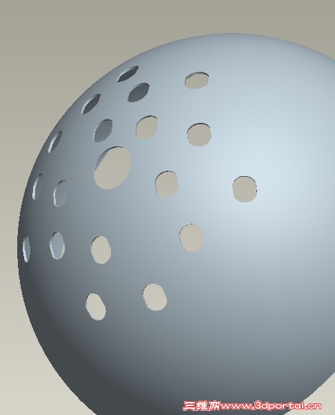

谢谢这位大哥了,昨晚下载了个5.0版本的看了你那个源文件后就做出来了,不过做好后有十几个基准点,每个基准点又有3个基准平面,虽然隐藏了,但是左边的模型树还是有长长的一列
