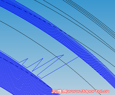

锯齿状的刀路大家遇到过吗?精加工依角度铣的功能经常有这样的刀路。

经常有,自己优化吧,要不那个地方就多加工了,有可能是面的问题

是不是精度的问题
发表于 2013-4-8 16:57:27 | 显示全部楼层 来自: 中国上海
ce经常有“心电图”,瀑布,等刀路出现,当然其他软件也有,估计是面的问题
发表于 2013-4-8 21:00:18 | 显示全部楼层 来自: 中国浙江嘉兴
出现这种问题是曲面有间隙 当然是很难被发现的 如果模具要求低的话 计算时加大曲面公差 如果要求高的话 就只有删除问题面 重新做一下就可以了

估計是有垃圾小面或其它面扭曲問題...用工具欄裡的檢測修復圖素看能不能解決..

应该跟面没关系,我估计是软件的BUG,我的CE补丁只打了SP1P2,不知道跟补丁打的少有没有关系。( m" O& z, i" n/ S* N) A( l, P
我经常遇到这样的情况,幸运的是,刀路没有过切,也对加工质量没什么影响,大不了再加个程序锣平面就完事了。

/ [" \# I& f3 u1 b3 S就是面的问题,C在读取其它软件的数据可能有的面精度数据转换不那么的好,可能是面有间隙或者面数据上存在扭曲,C从it版就有这样的问题,一直到到如今E10都没见怎么改进,真不知道那些研究人员是不是整天挂名混工资的,很操蛋..

经常遇到,吧边界做小一点点就没有了
