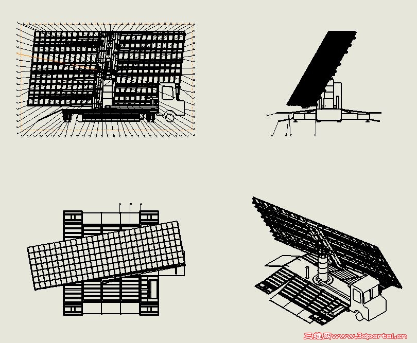

假如一个装配体共生成三张装配工程图,请问如何将第一张图上的材料明细栏复制到另外两张图上?还有:一个视图可以将序号自动排序,如果这个图上有四个视图,可否同时进行自动排序?

0 w: |7 j: W& y' f' m: r非常感谢!请问,工程图彼此复制粘贴明细表,我试了一下不行,请再详细指导一下,谢谢!另外,将第二个问题传图给你,请帮忙看一下,只是主视图能进行序号自动排序,其它图只能手动排序了。

谢谢!第二张、第三张图上有序号,但要对照第一张明细表看才行,我觉得不是很方便,才想把明细表复制到每一张工程图上面,可能不大合乎标准,但工人看图会方便些。这是我的想法。这几张图都是用添加图纸方式生成的。
发表于 2016-6-29 17:21:55 | 显示全部楼层 来自: 中国山西晋中
建立材料明细表,放到图纸外任意位置,编辑完成后。0 v8 j; q7 T9 {  m
新建立图纸,拉明细表到下边图纸名称标签上,放开,即到另一图上。
