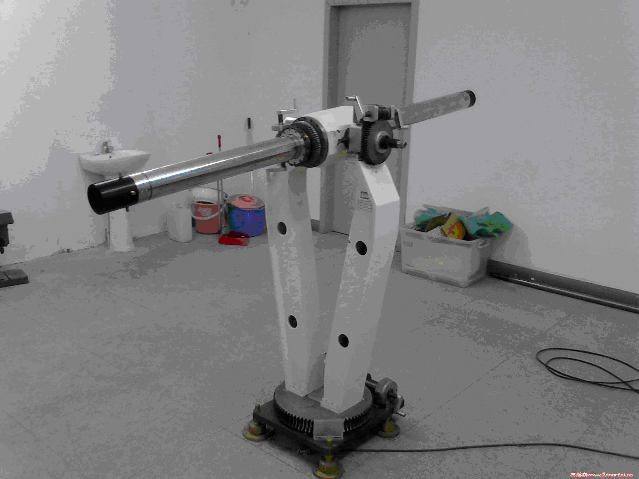

现在要做一个机构,能实现x,y,z三个方向的转动+ K- k+ t; Q% Z! z5 k$ e! n
且每转动一次的角度为一度,比如我先转X方向,转完后,我再转Y方向

楼主应该给出负载大小,精度要求,有体积大小要求,控制方法的要求,是否三个选转轴必须相交?别人才好回答。如果没有限制,建议用PLC和伺一服电机系到统。如果没有归零要求用步进电机也可以。

我们公司做三自由度转台,手动的。8万一台吧,作为调试的基准用的。

具体说来,就是z轴的旋转是一个底板,y轴装在z轴上能够独自转动,x轴又装在y轴上可以独立转动。

手动的话可以用蜗轮蜗杆机构,可以自锁,在旋转手柄上加上刻度(象车床拖板手柄上的刻度)来保准最小转角1度。

三自由度转台,是否抗振动,能否展示下图片

/ d8 X! p+ W6 }1 w9 W2 b/ e' d2 y, F6 a不抗振动。标定装置要避免振动,地基要稳。
