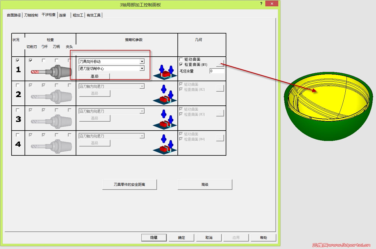

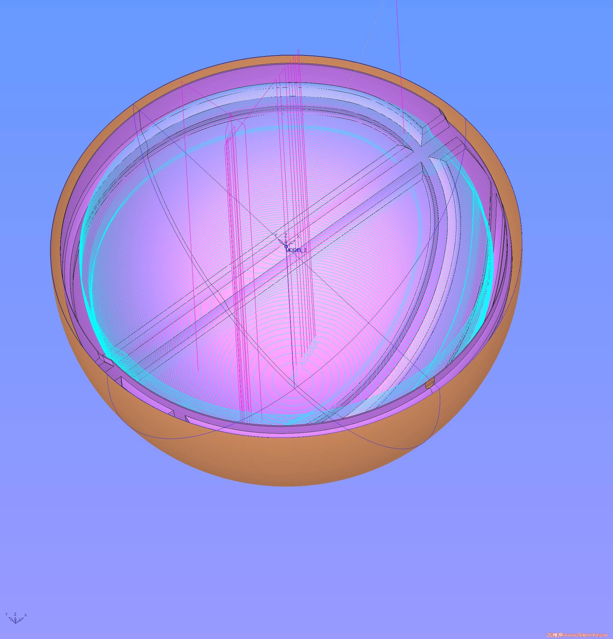

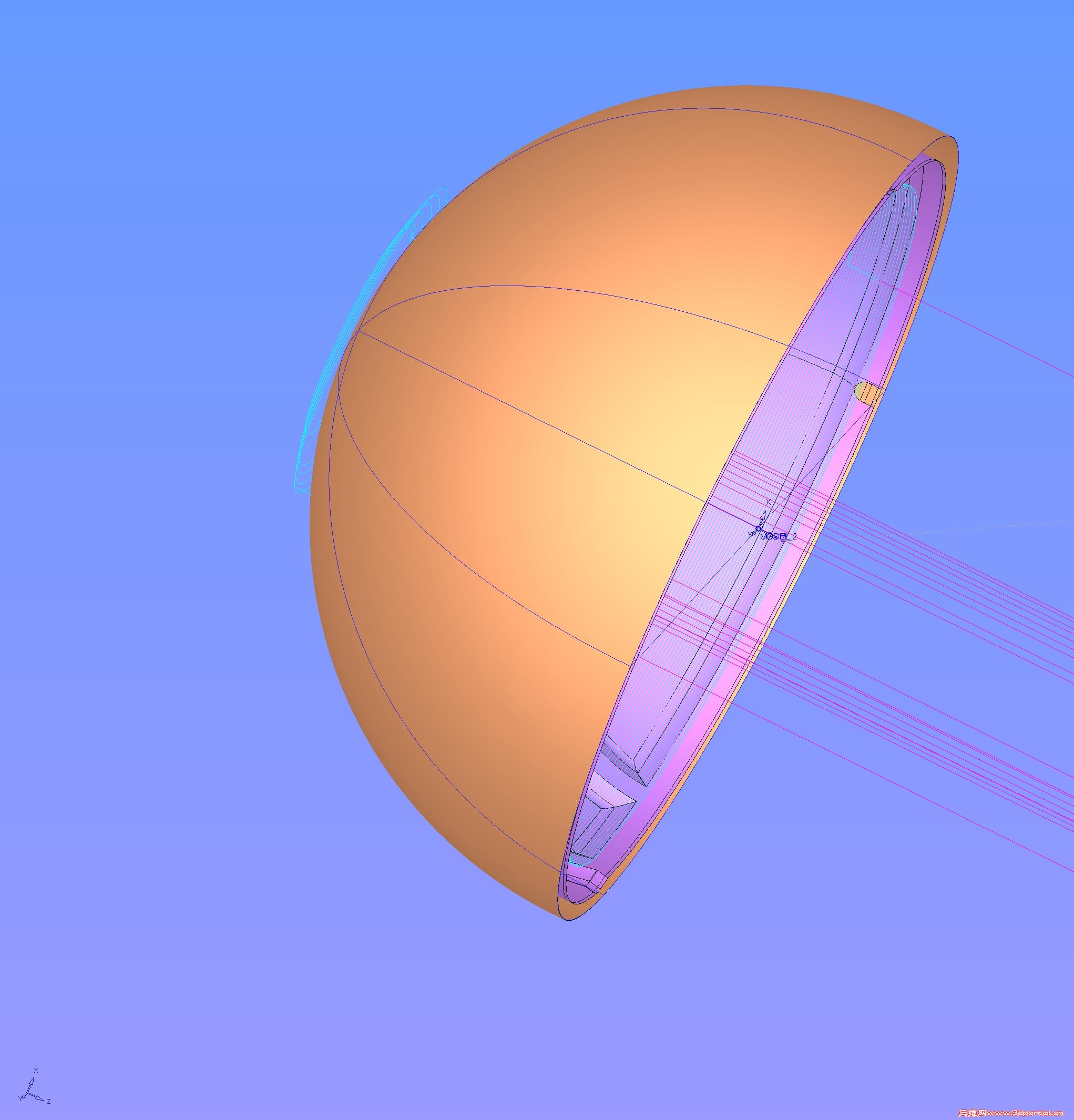

[已解决] 倒钩的活在3轴机床如何编程。
发表于 2013-4-2 16:20:38 | 显示全部楼层 |阅读模式 来自: 中国浙江宁波
发表于 2013-4-2 17:08:37 | 显示全部楼层 来自: 中国云南昆明
看来只有用 五轴---刀轴倾斜控制 的方法才能加工到你想要的效果!

发表于 2013-4-2 19:57:39 | 显示全部楼层 来自: 中国广东广州
& u6 `0 S$ S  p& r; r换了win8系统,没装E10,用E11做了下。6 r. N6 g7 q3 U; U1 D! v2 f: B
3 w& k4 d1 O5 M6 ?其实这种很简答的。+ |; p4 h" _$ V+ G1 \& X' ]' ]
& b6 O4 P6 S% o* v5 }
论坛也有很多教程,自己去找找吧。

asdy123 发表于 2013-4-2 22:49 static/image/common/back.gif
) ~) X0 E- v. ~* p驱动曲面的应用原理是什么呢,搞了半天样子是出来了,但底部过切了,还不是很理想。
0 K- E& Q3 J: D0 b
驱动面就是用于规范刀轨的.
) i9 e9 d( a0 |& Z8 o" a3 d刀具运动轨迹跟随驱动面的形状.
" e1 x# l: {$ e4 u5 l! S* L这样就可以避免太多其它的变化了.
8 b1 @. S" B/ q) r3 o' m航空铣跟普通三轴的计算方式是不一样的.
1 i( Q. X  i1 F* D9 E, b

发表于 2013-4-6 11:45:16 | 显示全部楼层 来自: 中国山东青岛
那黄色的是检查曲面吧,为什么计算的是黄色区域?驱动面应该是要加工的面吧。请老大指点指点

发表于 2013-4-6 18:19:01 | 显示全部楼层 来自: 中国广东广州
GESHENGJIA 发表于 2013-4-6 11:45 static/image/common/back.gif' Y" Y. s, ]* a& a
$ o% x0 a+ K! E2 d! V" r* b; {1 uhttp://www.3dportal.cn/discuz/fo ... =1203639&extra=
' H, w" F0 a6 g* Z
! }+ [6 ~% x$ x4 C) h) N去这里好好看看.8 X8 K, A! Y, h  ~# B; V" [! q

发表于 2013-5-31 12:29:57 | 显示全部楼层 来自: 中国江苏苏州
做了一下,底部怎么有问题。求解

发表于 2013-6-14 22:27:25 来自手机 | 显示全部楼层 来自: 中国广东汕头
不需要5轴,3轴也可以加工。
