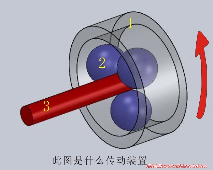

各位大侠前辈,该图装置是什么传动原理,有没有相关参数或者相关资料,如果设置制作,关键在哪里,实际操作时的表现,1号件转一圈,3号会转很多圈,请各位指点。

发表于 2013-4-2 14:50:46 | 显示全部楼层 来自: 中国浙江宁波
行星摩擦轮传动。机械设计手册中相关介绍。

发表于 2013-4-2 14:55:43 来自手机 | 显示全部楼层 来自: 中国湖北武汉
是不是外壳是一号件,芯轴是三号件?这可以通过运动周长相等算出转速比。与行星传动原理相近。

 楼主| 发表于 2013-4-2 15:23:54 | 显示全部楼层 来自: 中国重庆
是的,外壳是1号件,芯轴是3号件,谢谢各位的回帖

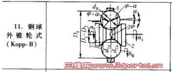

发表于 2013-4-2 16:25:51 | 显示全部楼层 来自: 中国山西太原
这是钢球磨擦变速器,利用磨擦接触长度相等而直径不同,得到的转速不同来变速。楼主图只能变一种速度(变速比不变),下图中芯轴为圆锥形,改变直径可得不同的速比,可用于无级变速。
