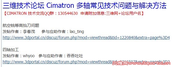

发帖主题已经登记到《Cimatron 教程整理汇总》,感谢你们的分享与讨论: X) H, @. Y( h1 ~7 z
登记地址:http://www.3dportal.cn/discuz/vi ... &extra=page%3D18 d' N, X. D5 ^: f
