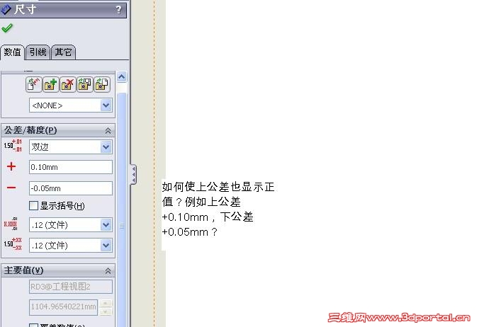

我在绘制工程图时,希望上下公差均是负值或正值,但sw好像只支持上下公差一正一负。请教各位专家,如何标注上下公差均是负值,或者上下公差均为正值?

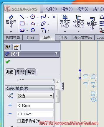

无论上下公差前面加负号就是你要求的。加+号就都是正的。
发表于 2013-3-25 09:44:35 | 显示全部楼层 来自: 中国广东肇庆
你把-0.05MM的减号删掉换成加号就行了
 楼主| 发表于 2013-3-25 09:48:21 | 显示全部楼层 来自: 中国江苏扬州
把负号取消好像不行,但再加一个负号问题就解决了。

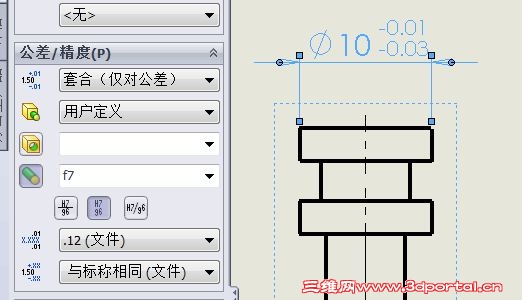

呵呵行了啊:
发表于 2013-3-25 11:06:06 | 显示全部楼层 来自: 中国广东东莞
只要數字前打 +/-
