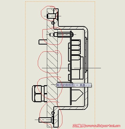

如图,断开剖视图一部分轮廓线变成细实线了,求高手解决

发表于 2013-3-22 10:46:04 | 显示全部楼层 来自: 中国浙江嘉兴
打印下试试看,或是重启一下软件
 楼主| 发表于 2013-3-22 11:37:46 | 显示全部楼层 来自: 中国山东泰安
打印也是细实线,重启还是原样
 楼主| 发表于 2013-3-22 12:56:37 | 显示全部楼层 来自: 中国山东泰安
有这个规定?
发表于 2013-3-22 13:22:34 | 显示全部楼层 来自: 中国江苏扬州
右击该零部件,选 零部件线型,定义线宽,试试看

这种情况我已碰到多次,没有好办法,改过来就是了。

升级到SP5.0,可以解决

剖面線為細实線是附和製圖規定,但區域邊線細實線,是有點不正常!

 楼主| 发表于 2013-3-23 08:39:13 | 显示全部楼层 来自: 中国山东泰安
楼上理解错了,我画的5个红圈表示的错误位置,截图后标上的。这是个全剖视图,只不过用“断开剖视图”这个命令做的。暂时只能用改线宽解决了,谢谢大家

slq123456 发表于 2013-3-22 15:25 static/image/common/back.gif$ Z8 E, j) T) f0 ^0 [2 q: e6 ]0 d% _
升级到SP5.0,可以解决
/ @/ G4 T1 U9 a4 A# c( W升级到SP5.0,完美解决了,感谢10#,也感谢其他好心人
