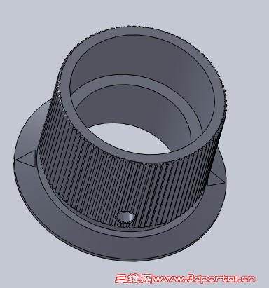

为什么我在斜面上无法刻印啊?+ `% p& e5 m, F8 \) X% {3 ?' D
需要怎么操作才可以在斜面上刻印啊?& t, @& }- ]- b5 O( j/ z4 Q) E
我需要作成图片中的效果!

发表于 2013-3-21 10:34:49 | 显示全部楼层 来自: 中国江苏扬州
图片上哪部分是你说的刻印?这个图片好像没有难画的地方啊
发表于 2013-3-21 11:26:08 | 显示全部楼层 来自: 中国广东广州
不大明白楼主说的是什么问题,在那个斜面上刻印啊?
发表于 2013-3-21 11:28:28 | 显示全部楼层 来自: 中国辽宁盘锦
咋看都是圆柱面啊,拉伸切除呗

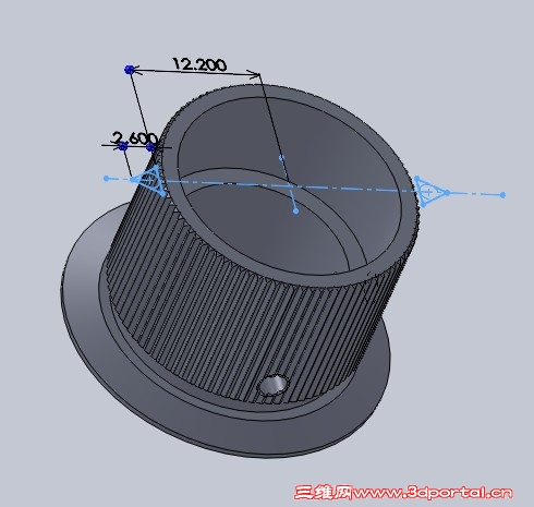

 楼主| 发表于 2013-3-21 12:17:35 | 显示全部楼层 来自: 中国江苏无锡
我需要在选中的那个斜面上刻印,
& Z6 Z) L" _2 l* Y3 l2 U* c使用包覆→刻画(不知为何无法选中我需要刻印的那个斜面): `2 K$ `2 i( H2 ]

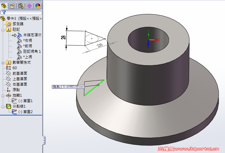

 楼主| 发表于 2013-3-21 12:27:53 | 显示全部楼层 来自: 中国江苏无锡
刚知道通过分割线功能可以实现我的目的。# X5 Z5 G. U. m$ W: S
图中既是我使用“分割线”命令实现的。

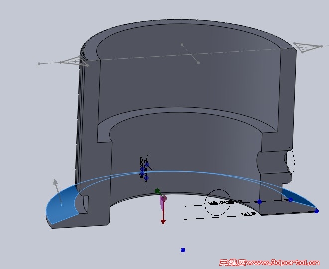

发表于 2013-3-21 16:04:17 | 显示全部楼层 来自: 中国浙江嘉兴
用投影曲線是會失真的,
9 q) f# U: i) N- W' s- F8 _應用圓錐面包覆才能依照比例.+ w- ?- |9 z+ z- @+ }/ \6 J6 Z9 k

 楼主| 发表于 2013-3-22 15:55:56 | 显示全部楼层 来自: 中国江苏无锡
ryouss 发表于 2013-3-21 16:04 static/image/common/back.gif, L9 E& L3 v7 N
用投影曲線是會失真的,
1 e* ?7 J$ U: n2 m應用圓錐面包覆才能依照比例.1 U0 m& E' D" X- V2 m4 d6 ^7 ^& _
見 http://www.3dportal.cn/discuz/forum.php?mod=v ...
: v/ X3 Z- J, {9 @8 J& o$ a
你的意思是说在斜面上的话用包覆的命令操作更为合理?6 X4 f: y* M: N* z. _! |! F
如果平面上的话用分割线的命令才算合理?- k* G: d4 K2 b: z) d
是这样的吗?
发表于 2013-3-22 16:05:44 | 显示全部楼层 来自: 中国浙江嘉兴
qleiming 发表于 2013-3-22 15:55 static/image/common/back.gif
. y3 F% t; z+ b* y, {你的意思是说在斜面上的话用包覆的命令操作更为合理?
1 r# N8 Z5 ]0 Z' @  b如果平面上的话用分割线的命令才算合理?. V6 @- k" W0 b3 T  d0 |
是这样 ...
8 M; g3 u1 s* K是的,
4 h# C1 v: L9 }平面上的用分割线的命令,就不存在尺寸失真的問題!( z, ?/ Y9 u) `" H; C  o  n
