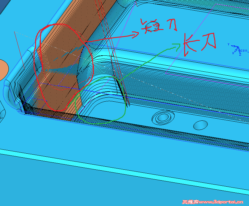

; B& y* A7 T& @* V- wCIMATRONE9.0根据角度精铣刀长不够下一把刀参考前一把刀参数怎么设(也就是前一把刀不够长留下来的残料局部加工一下

可以使用深度限制
发表于 2013-6-18 08:45:09 | 显示全部楼层 来自: 中国江苏常州
一道程式里面,用多把刀就可以了,刀长有长有短,同样的刀径和夹头
发表于 2013-6-18 08:45:40 | 显示全部楼层 来自: 中国江苏常州
程式出来后手动分开
发表于 2013-6-18 09:18:35 | 显示全部楼层 来自: 中国江苏常州
这是不是你想要的
发表于 2013-6-18 09:20:07 | 显示全部楼层 来自: 中国江苏常州
如图所示。。。
发表于 2013-6-18 09:21:06 | 显示全部楼层 来自: 中国江苏常州
如图所示。。。
发表于 2013-6-18 09:21:51 | 显示全部楼层 来自: 中国江苏常州
如图所示。。。
发表于 2013-6-18 09:22:52 | 显示全部楼层 来自: 中国江苏常州
参数如图所示
