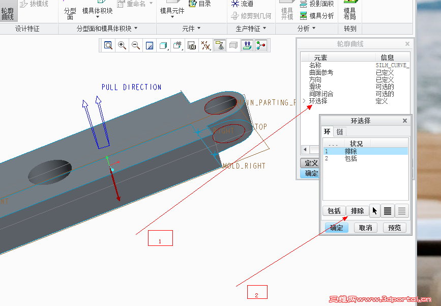

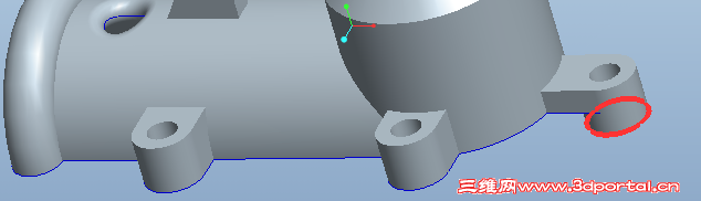

在分模做曲线 生产曲面时 现在蓝色和红色的是同一投影的线 但怎样可以单独的把红色的线删除了 ! _2 H- u; K- d7 \

分两次投影试试,再单独删除红色的线。
发表于 2013-3-14 21:45:22 | 显示全部楼层 来自: 中国广东中山
排除就行了

怎样可以分两次投影呢 我开始也这样想的 但不知道怎样做
