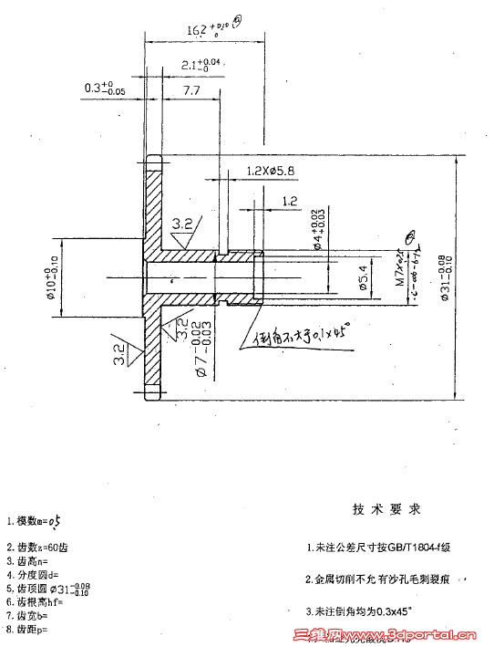

发表于 2013-3-14 16:13:35 | 显示全部楼层 |阅读模式 来自: 中国江苏无锡
如图中所示的已知条件,能否建模啊?9 u0 h! N. q* c8 y7 C; a' n% l- U
具体该怎么建模啊?6 P( S, V! B! P4 n

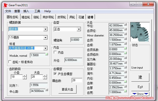

 楼主| 发表于 2013-3-15 09:35:55 | 显示全部楼层 来自: 中国江苏无锡
插件我找了,但上面参数太多,
( m7 O* k, y; p* u# k且模数一栏的选项中最小的才1.5,我图纸上要求的0.5根本没有。7 J1 O2 t0 F& Z2 Z, E* D
不知道如何是好了!! ]- @$ e* P+ Y) I. S$ }) U
发表于 2013-3-15 09:44:43 | 显示全部楼层 来自: 中国台湾彰化县
樓主的資料有模數跟齒數就可以確定了3 c0 ^3 R6 z7 _, z
節圓=模數x齒數  =0.5*60=30. B, l, P7 N4 k4 v* y& Q
齒頂圓=模數x(齒數+2)  =0.5*(60+2) =31! L4 y' p  X0 a3 {2 A& a
標準齒輪的算出來的值剛好跟樓主提供的齒頂圓相同,
, I' p# i/ ?5 N* ^1 C所以樓主的齒輪沒變位,是標準齒輪,0 w( s# \4 z2 l( G% o
只要直接用 Toolbok內的GB規範中的動力傳輸-齒輪-正齒輪產生基本的模型,
. X( I; d7 Z% t在來加上輪殼的部份就可以解決你的問題了

发表于 2013-3-15 10:08:43 | 显示全部楼层 来自: 中国四川攀枝花
楼主图中的参数可知:* U" U! `+ {  J2 b
齿数=601 U6 z+ I' k1 a  M# O% n8 m! I1 n) u
模数=0.50 t. j) k% G0 o
齿顶圆直径=31
- [- S. I2 Z3 q4 F! Q
! T6 J; Y* O- ]4 Y% J按20°压力角GB标准齿轮看,可判断:
4 K2 Y6 S: g# J3 Q9 o- }+ g- ^1 ?$ r齿高系数=1
, Z8 ]! S* v" M2 H! t* G* X螺旋角=0
  _2 y+ ?! ^# k  S, D; u+ w变位系数=07 B0 t" ?8 W/ B4 W' r' l7 q& a# \
. V+ L" T7 @8 v' G再按齿顶间隙系数=0.25,来计算可得到其它齿轮参数:! m' A2 f; }4 N
全齿高=1.125
- x' W1 o0 X* h7 P* h& C分度圆直径=30                : x# A3 J+ D6 ^
齿根圆直径=28.75                ) |0 f% ]: x' Z/ ?$ O
分度圆弦齿厚=0.785308449                % {- I6 R; a% s) k
分度圆弦齿高=0.505140125                5 P* }7 I+ u# T7 g4 }
固 定 弦 齿 厚=0.693524031                " |, r; A% p" X* W( b4 y3 v2 ?' W1 g
固 定 弦 齿 高=0.373788948
4 T8 L5 L6 D2 Y& {% K公法线跨齿数=7        Ewma -0.084" z" F" h) ^, l0 ~3 W' j
公 法 线 长 度=10.01459335  Ewmi -0.14! `3 F6 \, g7 J; s4 ]: e- r: D
* H0 ^) v4 X1 o0 J要在 SW 中生成齿轮,可用Toolbox来生成,也可用插件生成,论坛里搜索一下就知道了。

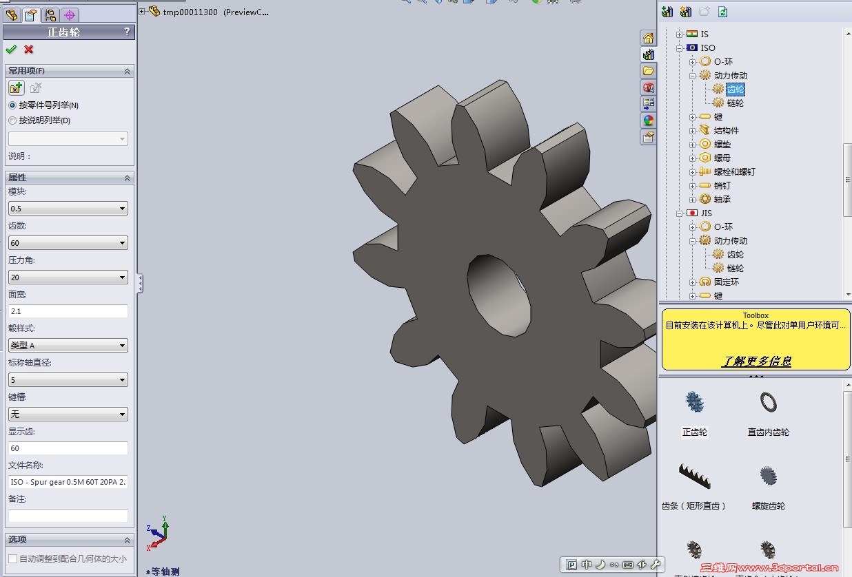

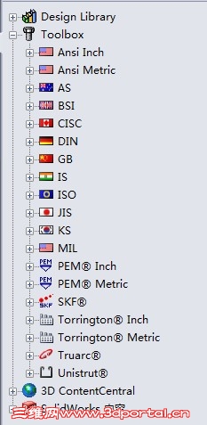

你说的“直接用 Toolbok內的GB規範中的動力傳輸-齒輪-正齒輪產生基本的模型"
% {3 j+ D9 t: h) x- W你指的那个“GB规范中的动力传输”在哪里啊?
0 e: p' W1 A+ ?# x+ _4 G0 J, p我没找到啊!9 y  ]) R/ {# P& `% r9 U
是要另外安装的吗?- ?5 N1 K8 I3 |9 O
发表于 2013-3-15 10:23:40 | 显示全部楼层 来自: 中国辽宁沈阳
qleiming 发表于 2013-3-15 10:12 static/image/common/back.gif
& E7 q. {$ |) V* H# y( c1 R) \- T你说的“直接用 Toolbok內的GB規範中的動力傳輸-齒輪-正齒輪產生基本的模型": n9 x6 Q$ c/ B: c4 T
你指的那个“GB规范中的动力 ...
1 X8 _  q7 \) q1 g, R
可能是你的SW版本有点低。ISO目录里也有齿轮。
发表于 2013-3-15 10:25:33 | 显示全部楼层 来自: 中国台湾彰化县
不然你可以找JIS標準中的,我的板本是2012
8 i1 d$ J! G9 V6 _

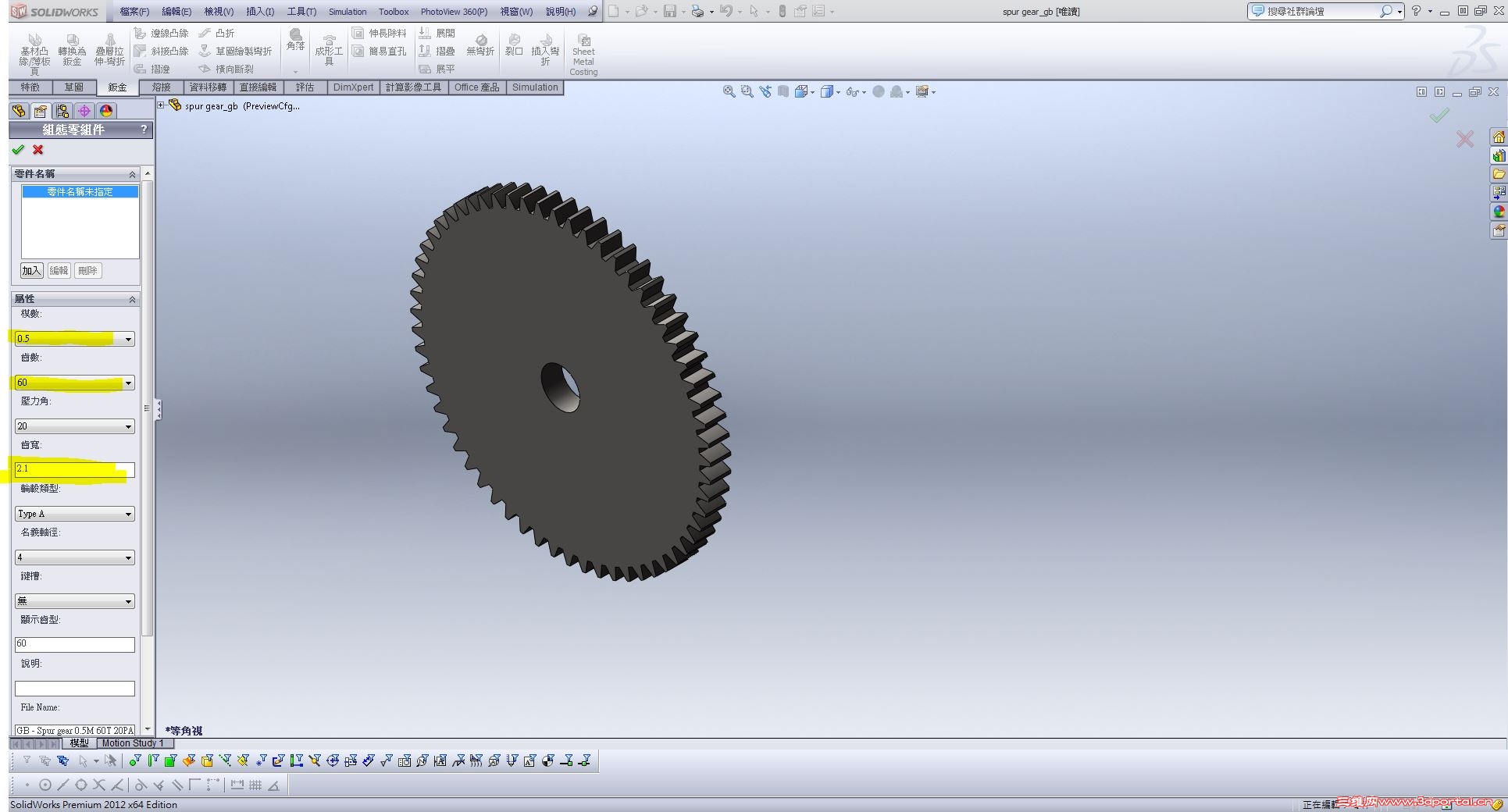

 楼主| 发表于 2013-3-15 11:02:43 | 显示全部楼层 来自: 中国江苏无锡
jiajay 发表于 2013-3-15 10:25 static/image/common/back.gif
! K. y! V: ^! k+ r4 I; m( r不然你可以找JIS標準中的,我的板本是2012
+ q0 U; o) M1 |7 |! ~" _0 _4 G
在ISO和JIS中找到有齿轮的选项了,
) `; v* P7 p$ d/ O# ^8 P2 S但我在齿轮的参数设定项中没有找到“模数”的选项,只有“模块”的选项!
. r8 Z' p7 a1 c难道显示的“模块”就等同于“模数”???
6 h/ f, n0 t# }3 s4 Y
