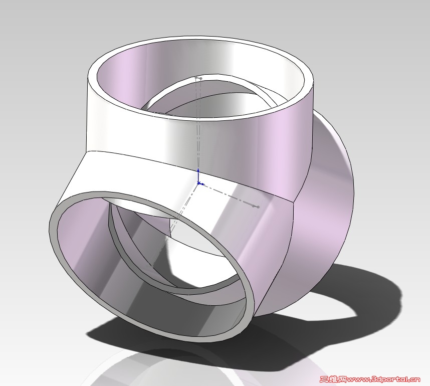

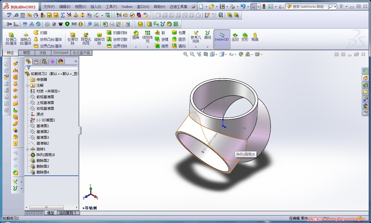

solidworks中如何实现布尔运算,附件中是一个轮毂的练习图,三角形轮毂,以前没用这种方法画过,这次打算尝试一下新方法,但是刚开始就遇到了一个问题,如何用布尔运算的方法把三个圆柱内部交叉的部分去掉,请大家给提个醒,谢谢!$ ?  B' s2 i; m3 S7 ]& w7 a" l

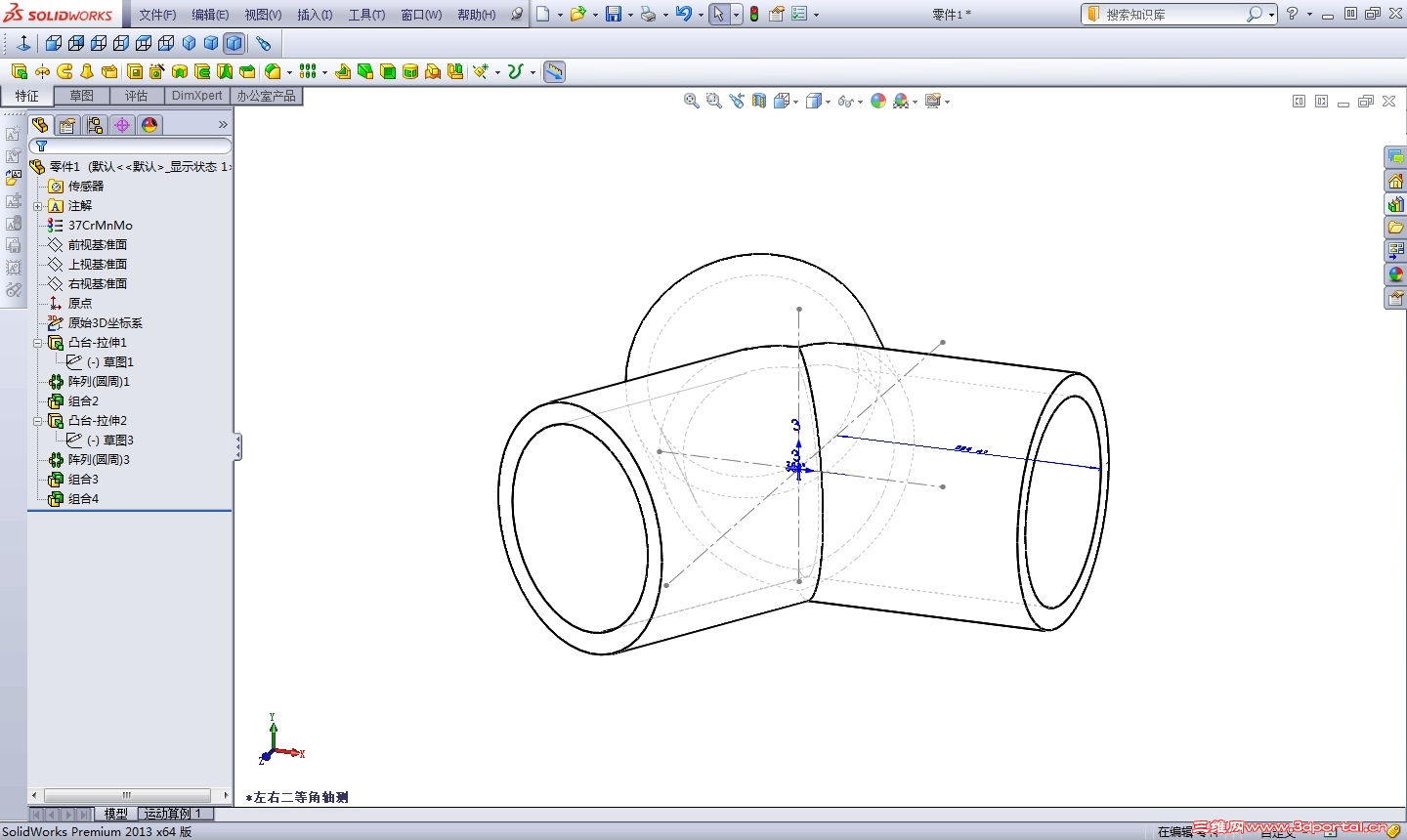

# E& V% G: P% E4 S5 }- ^sw好像没有布尔运算,反正我是不会。但是我用别的方法做了,有点笨,希望对你有用,我是2013版本的。
轮毂.rar

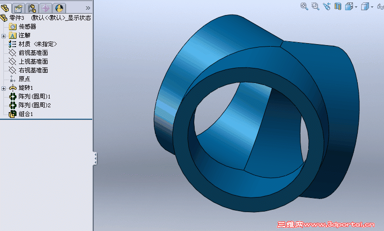

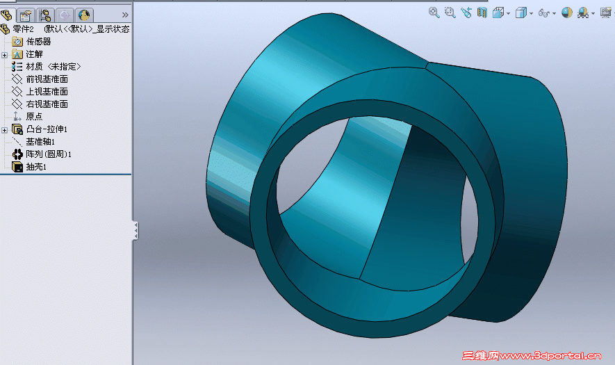

如果是单实体,直接阵列、抽壳不就完了。
阿帕奇 + 3

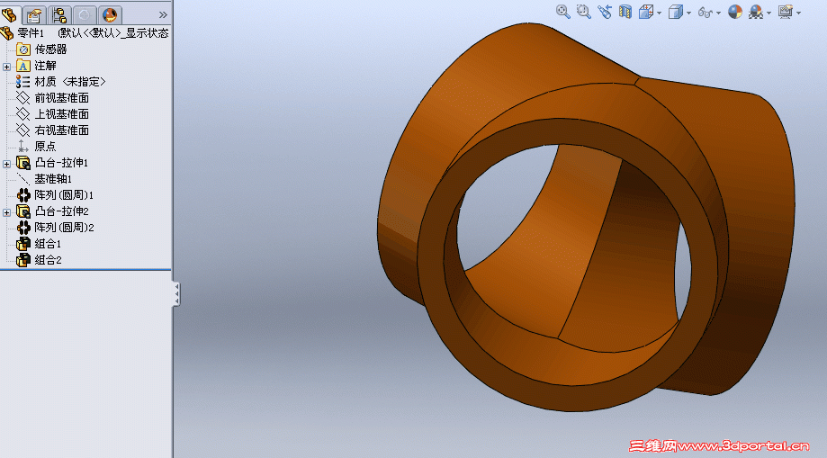

纯布尔运算的做法,拉伸一个大圆柱,实体圆周阵列,然后组合实体,隐藏;再拉伸一个小圆柱,实体圆周阵列,然后组合实体;最后用实体删减,就出来了 无标题.jpg

请让我们看看你的内部

7 ~1 U& }# k* p2 F1 M请让我们看看你的内部
! ]4 L/ |' T; u 零件2.zip (110.91 KB, 下载次数: 21)

发表于 2013-3-14 09:15:39 | 显示全部楼层 来自: 中国浙江杭州
这就是11楼兄弟的做法了,也是个单实体。

ocean_sj 发表于 2013-3-14 09:04 static/image/common/back.gif
! Q! O- S2 w6 {  {- S7 K# @关键是圆周阵列要用实体阵列,然后再合并阵列产生的实体,生成一个实心的三通,最终的操作就是大的实心 ...
+ _. z  y' n5 h) U$ ?. R- q1 w; H9 @变通过来的,我还以为他那个样子可以布尔减掉呢

谢谢您的批评,刚才用分割的方法达到了目的,以后争取多学习多钻研少求助
