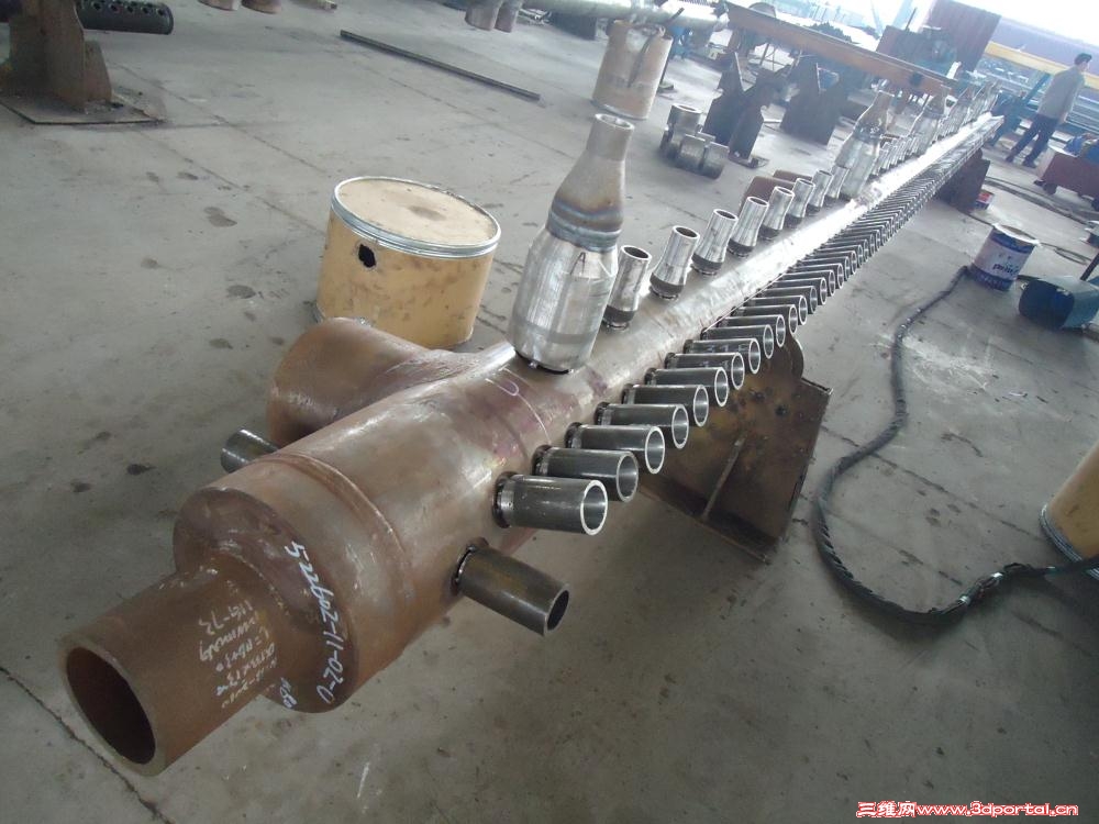

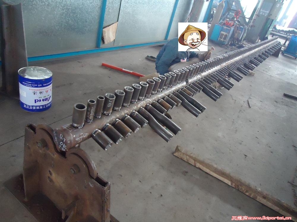

请大家踊跃探讨' f* d" r) B8 Y$ b, _
; [' ~3 l. G3 h& ?7 D1 I  D+ [5 M) i. f
# G$ r1 S8 V" j) E1 N0 a9 T/ e

发表于 2013-3-13 13:49:51 | 显示全部楼层 来自: 中国河南安阳
看到你这玩意儿,才知道我们公司焊的是小巫见大巫了~3 H- W) b" \# }
焊接变形量不清楚咋算,我们这里都是师傅根据经验,控制变形或者反变形. q9 s/ D3 K1 i' Y- w
矫正只用火焰矫正和油压机!

发表于 2013-3-14 10:35:51 | 显示全部楼层 来自: 中国北京
真要计算或估计应该从输入能量着手,根据不同的焊接方法按比例去掉热损耗,然后利用虚功原理计算变形量。需要大量实验验证热损耗率。矫正就是抵消掉已经存在的内应力做的功。机械或其他方式输入功即可。如果真的要研究最终应该可以做到控制输入多少机械能火热能才可以的程度,当然这里也会涉及到损耗的问题。
rgsmdqy + 3 应助
发表于 2013-3-14 16:15:23 | 显示全部楼层 来自: 中国北京
理论计算我感觉只能给出一个方向性的东西,变形量以前还真没计算过,最多也就是估计过,都是凭借经验。
1 D* A. a. d# M1 L" z- l/ f/ s, S9 u7 j4 W7 d$ C) L: b
矫形也是根据要求,感觉上面那个装置,如果工艺及流程设计好的话,不用矫形。
rgsmdqy + 2 应助

发表于 2013-4-4 22:05:44 | 显示全部楼层 来自: 中国山西太原
看着图片很宏伟呀,感觉支管的间距是不是近了,满足规范要求吗?
发表于 2013-4-7 10:30:07 | 显示全部楼层 来自: 中国辽宁沈阳
哪位仁兄能帮忙解释一下,这是加工的什么东东啊
发表于 2013-4-7 19:04:22 | 显示全部楼层 来自: 中国上海
没法计算根据经念校形火焰校加机械力
 楼主| 发表于 2013-6-30 20:11:00 | 显示全部楼层 来自: 中国山东青岛
另外,即使矫正热处理后仍会再次变形。
 楼主| 发表于 2013-6-30 20:12:07 | 显示全部楼层 来自: 中国山东青岛
绅岚 发表于 2013-4-7 10:30 static/image/common/back.gif5 }1 X6 u) Y! \6 i* S9 Y% M' O3 H
* i3 G3 p% W8 f; v8 p$ s电站锅炉的水冷集箱。
发表于 2013-7-9 11:36:22 | 显示全部楼层 来自: 中国浙江杭州
应该是锅炉上的集箱了,满足JBT 1610-1993的要求的话可以不用矫正。

 楼主| 发表于 2013-7-11 10:39:27 | 显示全部楼层 来自: 中国陕西西安
lv32xun32 发表于 2013-7-9 11:36 static/image/common/back.gif0 {6 ^* M  Z5 f3 @1 E
. f! c$ i7 n% g5 |! e一米允许1mm弯曲,自然状态下不可能满足。

发表于 2013-8-23 09:10:00 | 显示全部楼层 来自: 中国福建厦门
这个应该是液体或者气体汇总管路,我们这里用夹具先打小孔,拉口,统一铣平面再接短管。如果把短管割圆弧,焊接就很难保证统一高度和角度。不知道还有没有高人有更好的办法。
发表于 2013-8-31 15:42:37 | 显示全部楼层 来自: 中国辽宁辽阳
反变形可以吗?做一个弧板平台,两端用手拉葫芦固定。夹紧。焊接冷却后松开。看变形多少,在以此为基数,调整反变形量。应该可以控制变形。

发表于 2015-9-10 15:04:25 | 显示全部楼层 来自: 中国浙江杭州
本帖最后由 小树 于 2015-9-10 15:07 编辑   K2 f' Q" [0 m* o+ Y3 k0 ~
, V) S' `$ W) D: d7 ?0 R. b2 a如果要做这么大,焊这么多管头,还要保证1m变形1mm的话,我认为一般情况下不太能做到了。要求低点,通过焊接顺序来控制,要靠经验了。
8 L5 V4 l; S' g6 R* y管径小点钢性固定,反变形加焊接顺序。还是经验。
