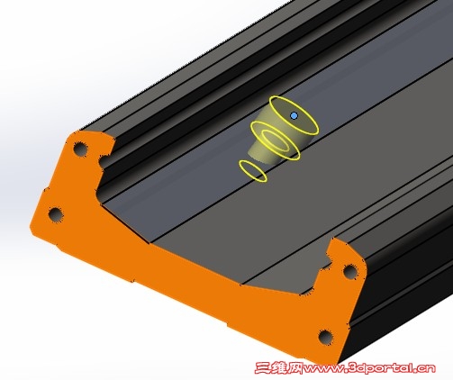

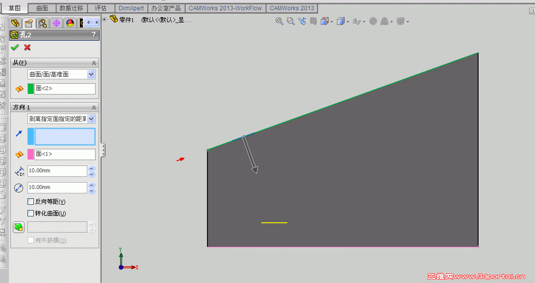

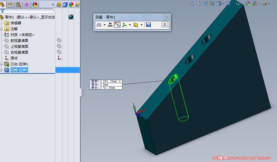

求大神帮忙啊。我想在一个斜面上打几个垂直于底的孔,而不是垂直于斜面,各种方法都不行。求帮忙。
/ g* [4 _$ x! C. ~
如图所示
如图所示
 楼主| 发表于 2013-3-9 18:00:45 | 显示全部楼层 来自: 中国江苏常州
有没有详细点的步骤,小弟不胜感激。

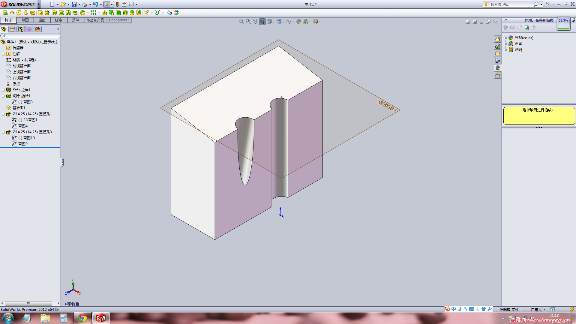

可先做一个平行于底面的辅助平面,然后在该平面上打孔。
发表于 2013-3-9 19:55:27 | 显示全部楼层 来自: 中国江苏常州
可以先做一个平行底的平面,再在平面上设置孔位置试试。

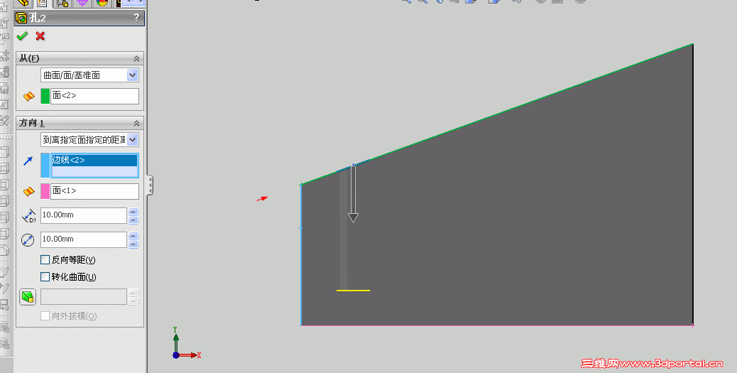

发表于 2013-3-9 20:33:31 | 显示全部楼层 来自: 加拿大
通过对底面偏移一个距离 新置一辅助面 高度要度于斜面孔一上边。然后定位 高度要设置好
 楼主| 发表于 2013-3-9 20:53:27 | 显示全部楼层 来自: 中国江苏常州
daji 发表于 2013-3-9 20:33 static/image/common/back.gif: U/ @1 F( ^) A  ~0 y: ]' u9 N0 W1 k3 ^
. l; U" f* G* t- o" y, ]5 _" S+ ~1 C请问一下,辅助面具体怎么设置的。我就会在斜面上方设一个基准面,基准面可以画图形,不过感觉没啥用啊。放孔的时候基准面不起作用。

不可能啊,先选草图平面

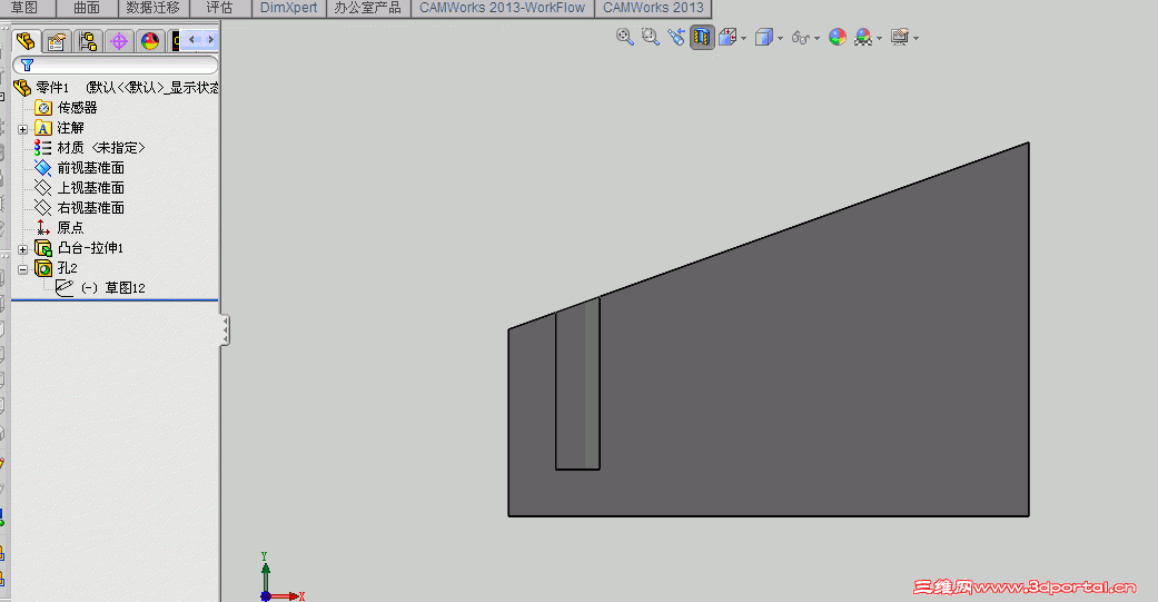

发表于 2013-3-9 21:14:46 | 显示全部楼层 来自: 中国广东汕尾
如果是圆孔也可以用椭圆轮廓切除,位置比较好找. ~2 k5 U/ l" _+ V5 }
( T" I, ]& B/ D+ Z* {; Y 1.png
/ p- Y+ a( Y5 Y5 Q 2.png
 楼主| 发表于 2013-3-9 21:19:28 | 显示全部楼层 来自: 中国江苏常州
22553711 发表于 2013-3-9 21:14 static/image/common/back.gif, x/ H2 T) b" B* H( q
: H; C$ H* u4 |5 \嗯,是啊。不过异形孔切除,怎么弄啊?就是这个不会。

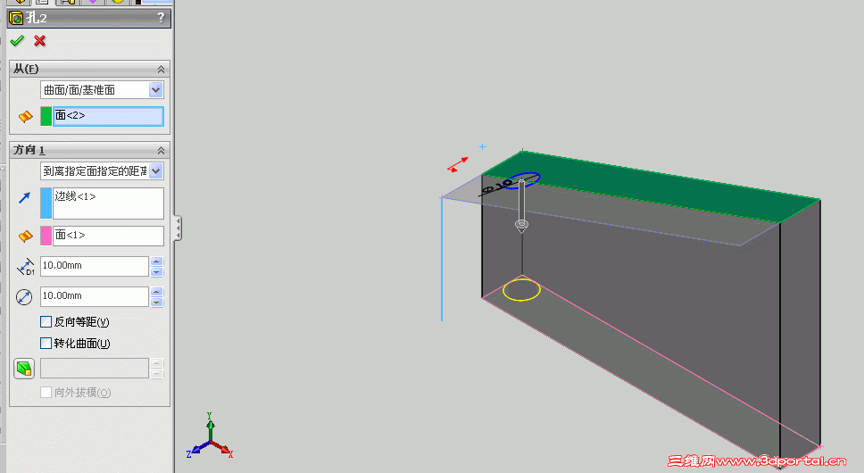

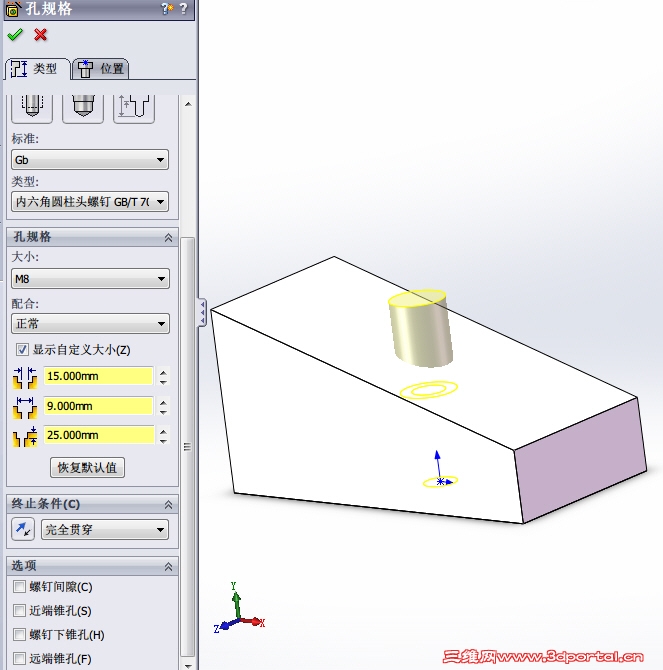

发表于 2013-3-9 21:30:47 | 显示全部楼层 来自: 中国重庆
, z; q0 S2 g* g4 ]) X* |, j9 l1 X. D3 l
要先选平面;异型孔中,选择位置,出现“孔位置”对话框,这时候选一下辅助平面,再定位即可。鉴定完毕,可以实现。

 楼主| 发表于 2013-3-9 21:40:44 来自手机 | 显示全部楼层 来自: 中国江苏
leeke609731 发表于 2013-3-9 21:30
  A- G- E4 K* |# j% v! h3 ^" B( W, ^要先选平面;异型孔中,选择位置,出现“孔位置”对话框,这时候选一下辅助平面,再定位即可。鉴定完毕,可 ...
' g! `8 k% w- u8 S0 w  _2 \
多谢大哥帮忙。

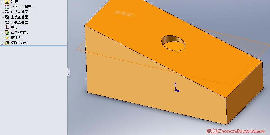

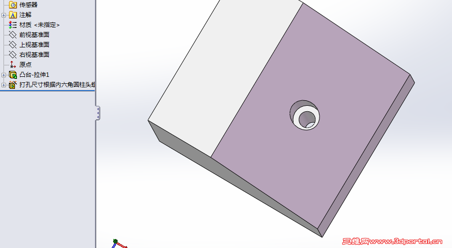

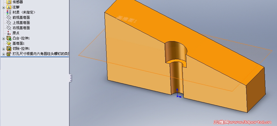

发表于 2013-3-9 21:45:45 | 显示全部楼层 来自: 中国广东汕头
我用比较笨的方法,供你参考:
: T1 w" |* r! @% x" J' V1、先参照底面根据孔的位置新建一个基准面
5 D4 z7 y4 A+ P  l! u; ~5 m2、在新建的基准面上画草图拉伸切除出一个圆孔
! b* K9 l6 G# s3 t3 y; T* k1 ~' C3、再在这个圆孔的平面上打异形孔
, ?8 e$ E* O+ F这样的好处是异形孔容易定位。$ P# i/ e7 ]" f

 楼主| 发表于 2013-3-9 22:09:28 | 显示全部楼层 来自: 中国江苏常州
keilei001 发表于 2013-3-9 21:45 static/image/common/back.gif. E: P2 x, y) |% }' |0 f
我用比较笨的方法,供你参考:- W: x6 A: j" F& L; G3 Z  ~- p
5 S3 a0 J0 e) O2、在新建的基准面上画草图拉伸 ...
! N+ Y9 A5 B$ }6 H1 e
嗯,确实,如果实在没有办法的时候可以这样。

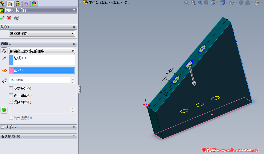

发表于 2013-3-10 09:59:34 | 显示全部楼层 来自: 中国福建宁德
; f  q8 Q3 Y' w- G4 ]5 I3 q) ^8 f
- V/ a) G1 j, [1 q3 s% ~6 V+ M我看了下   自己没事就胡乱做了个  不知道对LZ有没有帮助    共同探讨
阿帕奇 + 3

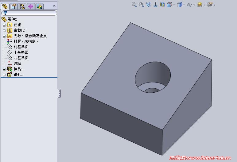

发表于 2013-3-10 10:14:02 | 显示全部楼层 来自: 中国台湾
選用keyin數據,將大小徑反key.
3 s% L8 x" s- v$ T2 w深度部份,反正斜面的柱坑深不定,標小孔深也是一種方式.: e  ]1 v% ?- z
h.JPG % c3 k1 w/ F) I9 E) S
h.rar (44.03 KB, 下载次数: 3)
阿帕奇 + 3
发表于 2013-3-10 12:15:25 | 显示全部楼层 来自: 中国广东江门
heat_ice2000 发表于 2013-3-10 10:14 static/image/common/back.gif
0 m. s  Z, Y: F; Z8 L8 {% l1 C選用keyin數據,將大小徑反key./ q. k2 E! P" s- h7 e. f
: p8 G1 K6 n/ v. W& Q5 X, T
没想到还能这样做,套用一句流行的话:又学了一招。* K4 A+ {, S+ f9 P1 H$ ^' S

 楼主| 发表于 2013-3-10 13:57:20 | 显示全部楼层 来自: 中国江苏常州
bbaaiiyy 发表于 2013-3-10 09:59 static/image/common/back.gif
' N" t3 O; A$ Q- S! v我看了下   自己没事就胡乱做了个  不知道对LZ有没有帮助    共同探讨
& ?% x6 z. b, s哟,如果做普通孔,这也是一个不错的方法,挺巧妙的
