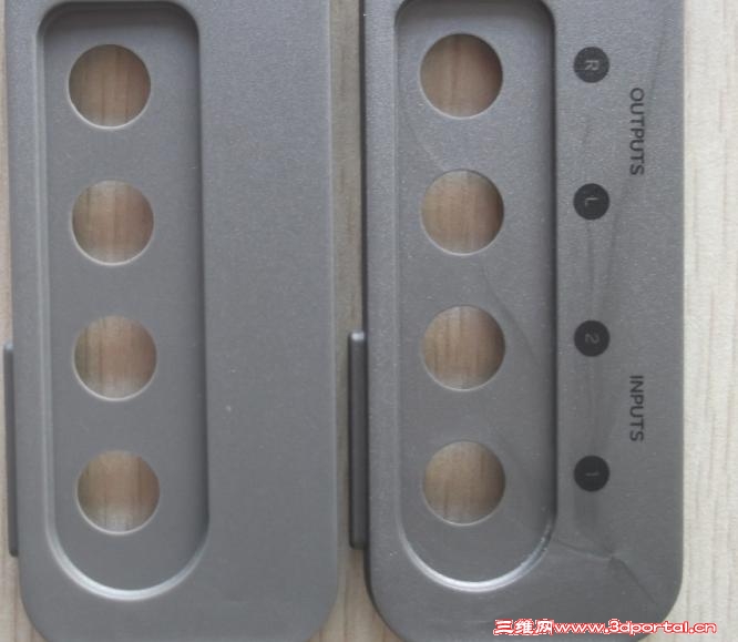

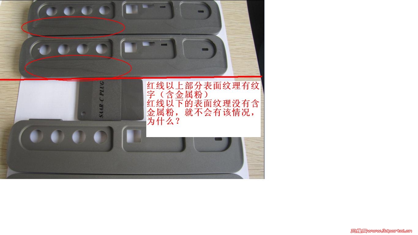

最近我司生产一款产注塑件,外观纹理EMD22,Ra50,外观颜色为PMS8403C,材料:PS+ABS+色粉,但做出产品表面表流痕很多。
' B# q" O5 b0 X0 g红线以上部分表面纹理有纹字(含金属粉)
* j' B4 X" q" i红线以下的表面纹理没有含金属粉,就不会有该情况,为什么?
5 c8 s& D% q  _+ n$ h' H  J分析的原因是:  z  X7 o0 ]* |8 D0 G+ H
金属粉末难溶于塑料内,所以容易该现象(不良数据如附件)
7 N' }; o; n- ?请各位指教看法: 真正原因是什么? 有何方法可以改善?, ~- Y& h: Y: F6 X/ h+ Y1 |

会不会是色粉溶解不充分(如果是,可调控注射温度看看)。

; v( I+ ~8 Z! c5 h1 t: |我没有参与这个现场的调查,但他们是说“因为金属粉”溶解不充分所致,所以将金属粉去掉后就OK了。 能否调注射温度试试看。
发表于 2013-3-11 11:30:09 | 显示全部楼层 来自: 中国山东潍坊
这个问题分两步走,第一步:不加金属粉,如果还有此留痕,请检查原材料的纯度,有木有回料在里面,同时检查注塑温度和注塑压力;第二部,如果不加金属粉就木有这留痕,请提高注塑温度,增加流动,同时增加压力。

1、最简单的方法是请色母公司帮助将原料和色母预先拉一次料,然后再用于产品注塑,你的注塑机螺杆转速可能不适合混炼;7 n# K1 c  r' I2 z) ]0 d
2、改模具,将浇口数量增加,便于流动,但不推荐此办法,仅用于最后没有解决办法时,不确定性较大;
% s$ a8 _+ m9 }7 e; I色粉熔融性能不佳是肯定的,这样的现象也很常见,所以很多较大的色母厂都会有帮厂家拉色料的能力,当然价格也会高很多。

" R3 x; A' [/ d5 |9 j& z6 P4 T  f因为对注塑不是太了解,所以“预先拉一次料”是什么意思?  能大概介绍一下它的工艺原理等或提供一下相关的资料学习一下?谢谢了。

: H, Y- L& j$ B( w. h; r. `所谓的预先拉一次料实际上就是用拉粒机,或者叫制粒机,将塑料原料(本色或无色)与色母(色粉或类似的原料)混合熔炼然后再切成颗粒状用于注塑机使用。
% x+ c: Z- ^$ y色粉是最初级的颜色配料,色母是高一级的颜色配料,再次造粒实际上是二次色母或更高次色母,当熔炼不佳,色粉很难均匀的时候,色母或再次造粒会帮助色粉的分布均匀,但是,需要注意的是,材料的费用会升高和物理性能会有所变化,因此,如何控制材料的物理性能是体现色母厂家的水平更高体现。
