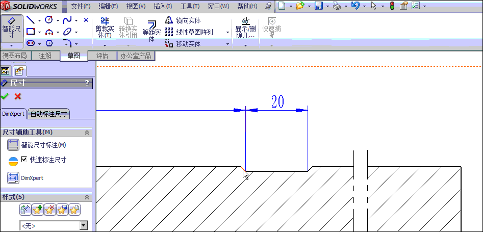

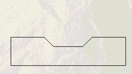

SW 08 10 12我都遇到的问题,为什么第二个45度标注不上呢?
" J8 D/ W% e- p8 U1 c. s; S# G这个问题不是一个共性的问题,有没有人遇到过,遇到的时候怎么解决的?8 P5 P' c' a* g; c0 G0 m
我用过08 10 123个版本都遇到过。

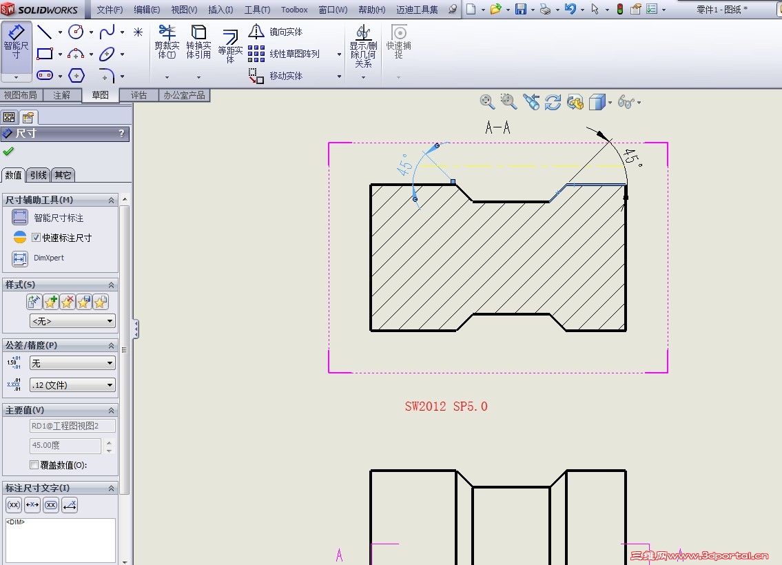

应该是断裂线引起的,把断裂线向右移一下或先删掉试试。
发表于 2013-3-8 08:22:38 | 显示全部楼层 来自: 中国江苏常州
在右上角的位置点一下就好
发表于 2013-3-8 08:26:42 | 显示全部楼层 来自: 中国广东深圳
我是标好一次后,再去调整一下就可以了
发表于 2013-3-8 08:29:59 | 显示全部楼层 来自: 中国上海

能标注啊........

向 右上角 拖拉

标注角度2条边,你试试换下顺序应该可以

, c- i, e9 T& B+ ^要标注哪个角尺寸就往这个位置拉!
